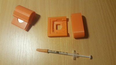

Есть у меня делиддер / релиддер на 115х, если кто-то из оверов из Риги или откуда-то из Латвии ищет приспособу для скальпа - обращайтесь, за Сникерс дам попользоваться. :-) В принципе, есть и всё остальное, необходимое для скальпирования.

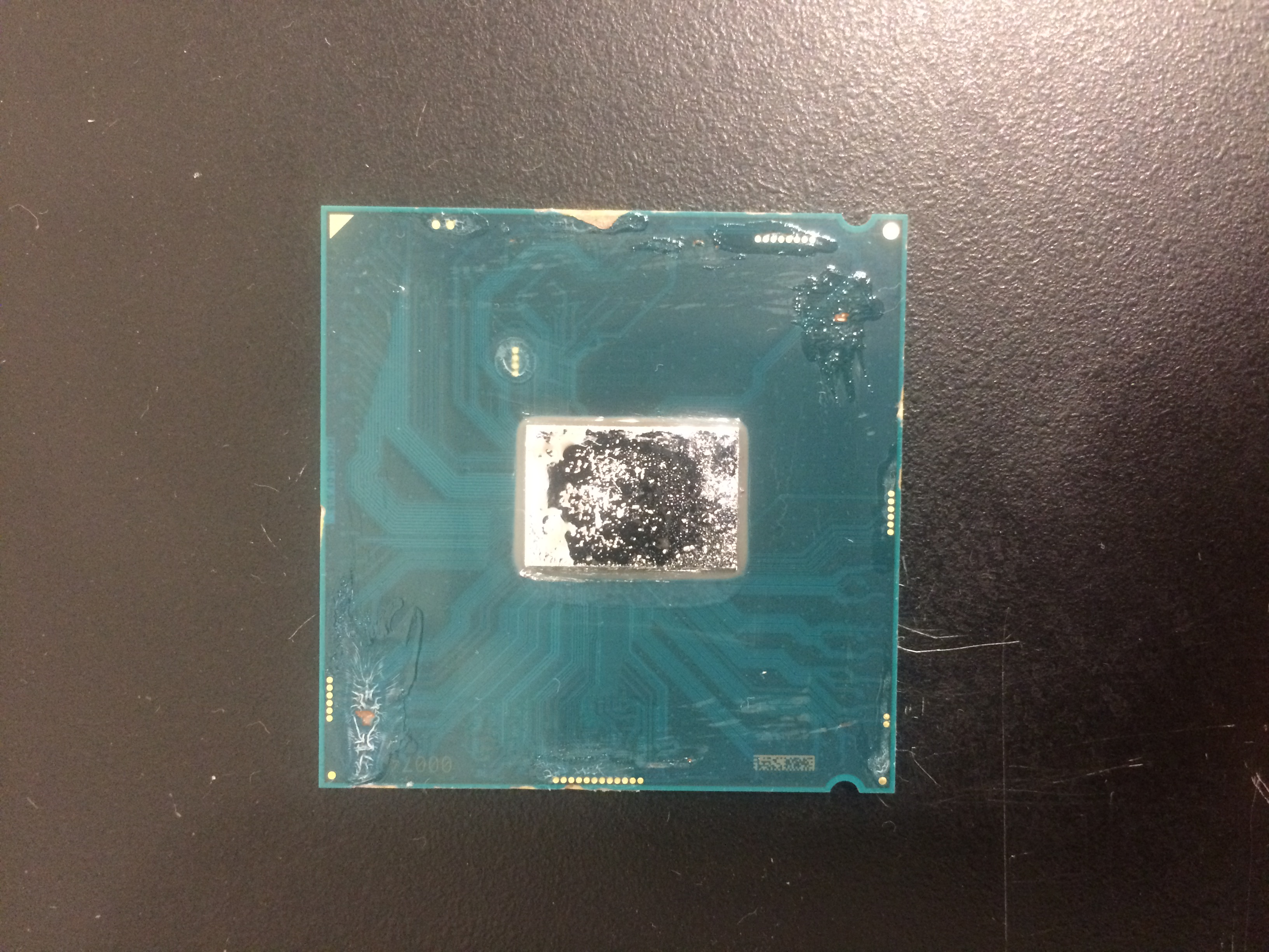

сделал я в пятницу секир-башка своему процу, лезвием. намазал Жм (Гризли) и без герметика установил, проверить так сказать. система стартует и тут же гаснет, через секунда опять стартует и гаснет. вытащил батарейку, сбросил БИОС, система стартанула, все крутится, го нет сигнала на мышь/клаву/монитор. вытащил одну планку памяти, ВК и еще чуток по колдовал, не помогло. разобрал и увез МП в сервис (благо на гарантии еще). после осмотра проца заметил повреждение текстолита до металла, видимо что то я там повредил. проц понятно дело уже не гарантийный, мог он пожечь МП? если мне ее по гарантии поменяют,стоит ли рисковать снова сувать свой проц, или все же я "ВСТРЯЛ" на 20 к (8700к). на всякий случай замазал все контакты на проце и царапину суперклеем, может выживет)

Зяба, без герметика было тоже самое, при закрытии сокета крышка уезжала, и сокет давил на проц неравномерно, и система точно так-же не стартовала. Сразу же вытащил проц, посадил на герметик крышку, дал подсохнуть и ровно (следя за положением крышки и ушей сокета на ней) защёлкнул проц в сокете. Всё взлетело сразу. :D
Лезвием без опыта современный интеловский процессор запороть очень легко, никогда не понимал этого выбора...
Маловероятно.
Зяба писал(а):
а пока приклею крышку тогда.
Я многократно проверял процы с неприклеенной крышкой, ни разу не было проблем со стартом.
Что стоит проверить - не заляпаны ли контактные площадки у проца.
И стоит выложить качественное фото пореза, можно попробовать понять, есть ли там дорожки в верхнем слое.
Если дорожки повреждены, можно попробовать восстановить.
Регистрация: 17.04.2018
Откуда: Пермь
вечером скину, может не так плохо все.
протирал 3 раза, растворителем
IMG_3231[1].JPG [ 1.45 МБ | Просмотров: 693 ]
8700k@4,8/Z370 Gaming K6/Deepcool MAELSTROM 240T/Thermaltake Smart Pro RGB 850 Вт /F4-4266C19D-16GTZR 2х8/RX 6800XT 16Gb/980 Pro 1Tb
Регистрация: 20.04.2017
Контактные площадки с обратной стороны)
И окончательную очистку лучше делать спиртом или салфеткой со спиртом (в идеале изопропиловым), а не бензином, растворителем, ацетоном и т.д.
Откуда: Пермь
естественно! непосредственно перед установкой,
хотя читал где то на форуме, что спир не так эффективен как растворитель от жира и прочего. что то можно сказать по внешнему виду? разводы на срезах, это суперклей, лака не оказалось под рукой, блин думается мне, что загубил я проц)

Зяба
С первого взгляда 9 прорезов текстолита. Вы его казачьей шашкой, что ли, сносили?
Откуда: Пермь
sdvuh писал(а):
шашкой, что ли
первый опыт самый дорогой)) я так понимаю самый страшный порез верхний левый угол?
Регистрация: 18.09.2017
Фото: 4
Фиг его знает, может там просто дорожки к контактам для тестирования. Схемы же нет у нас.

Зяба, жуть! ужос как ты проц изуродовал.
Я думаю что на 146% он мёртв.
i7-7700k@4.7\MSI Z270 GAMING PRO CARBON\DDR4 Kingston HyperX Predator 2x8GB 3200MHz CL16\Samsung SSD 750 EVO 250GB\MSI GTX1070 GAMING X 8G\OCZ ZS 650W
Регистрация: 17.10.2012
Откуда: Минск/Беларусь
Зяба пациент скорее мертв :cry: , чем жив.
