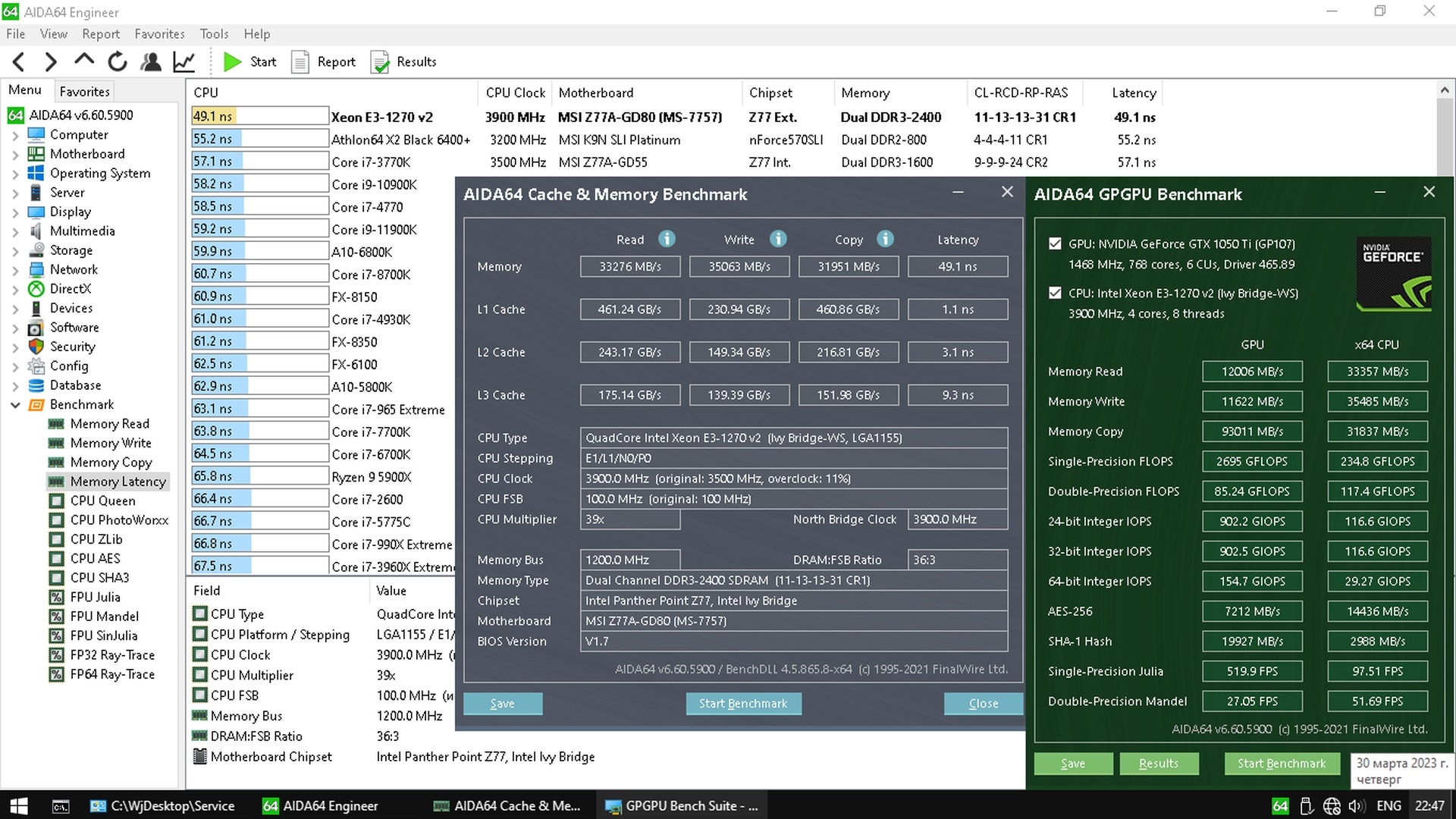

reanimatorlash писал(а):
стоит ли сейчас брать i7-3770k или можно остановиться на e3-1270v2, на али разница в цене 2.5 кг деревянных (денег не то что бы девать некуда, просто особо и нечего, поэтому хочется подольше избегать большого апгрейда).
Если не собираетесь заниматься разгоном, а без замены видеокарты вам заниматься разгоном безсмысленно, то 1270v2 вполне хватит. Бустануть память, поиграться с таймингами и вполне себе выйдет неплохо.
Примерно вот так:
e3.jpg [ 593.6 КБ | Просмотров: 1355 ]
у меня в своё время возник аналогичный вопрос и двух кратный перевес в цене перевесил в пользу 1270v2.
