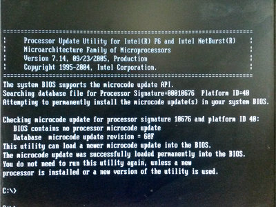

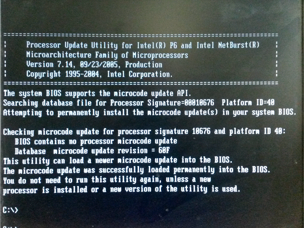

Возвращаясь к теме CHECKUP7.EXE... мне удалось реализовать нужный сценарий (не обновление сущесмтвующего микрокода, а добавление нового, правда всё равно с затиранием какого-то другого) лишь один раз. Картинка ниже. Плата P5K-VM.
На Biostar TPower IP45 удалось ТОЛЬКО обновить существующие микрокоды (с гражданским процессором), на двух платах от INTEL не удалось ничего :( Брендовые BTX от Depo и HР не поддерживают API, платы с ICH9DO кирпичатся.
В общем, можно считать что в некоторых случаях данный метод работает для того, для чего он не предназначен - т.е. для добавления (а не для обновления) микрокодов. Если кто будет пользоваться - подсунуть microcodes.dat не выйдет, формат микрокодов нужен бинарный.
