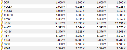

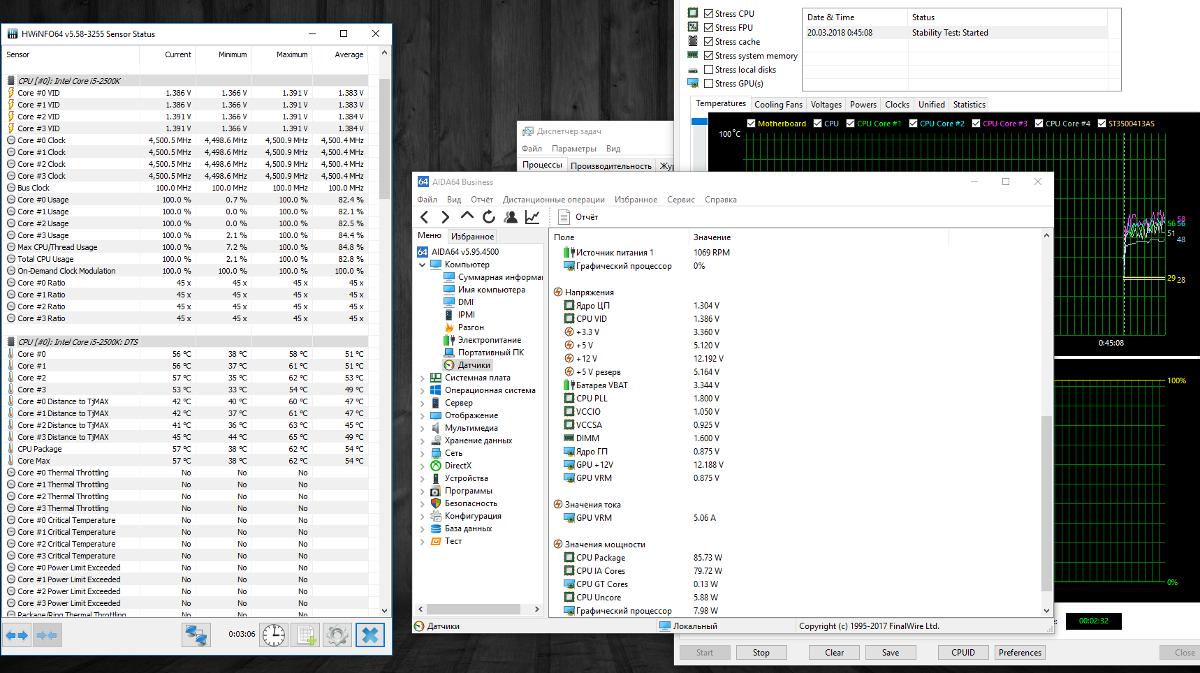

Я боюсь того, что второстепенные напряжения, типа таких как ниже, у меня все на авто стоят. Я читал тут в какой-то статье, что материнка при авто значениях может что угодно учудить.
Пример второстепенных напряжений (данные не мои, просто пример), у меня в биосе все на авто.
VCCSA – 0,95 В;
VCCIO – 1,075 В;
CPU PLL – 1,9 В;
PCH – 1,06;
мои напруги
скрин.png [ 14.22 КБ | Просмотров: 1090 ]

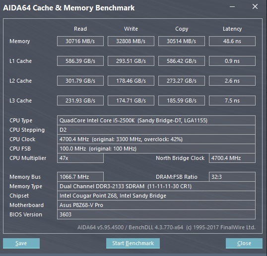

кеш и память
пам.jpg [ 93.85 КБ | Просмотров: 1084 ]

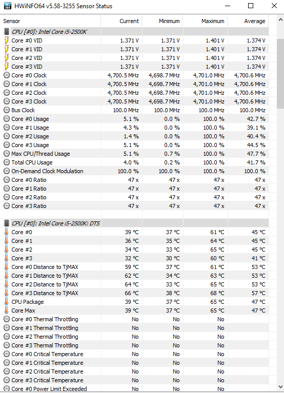

Напряжение то на скриншоте 1.4v с 47 множителем.

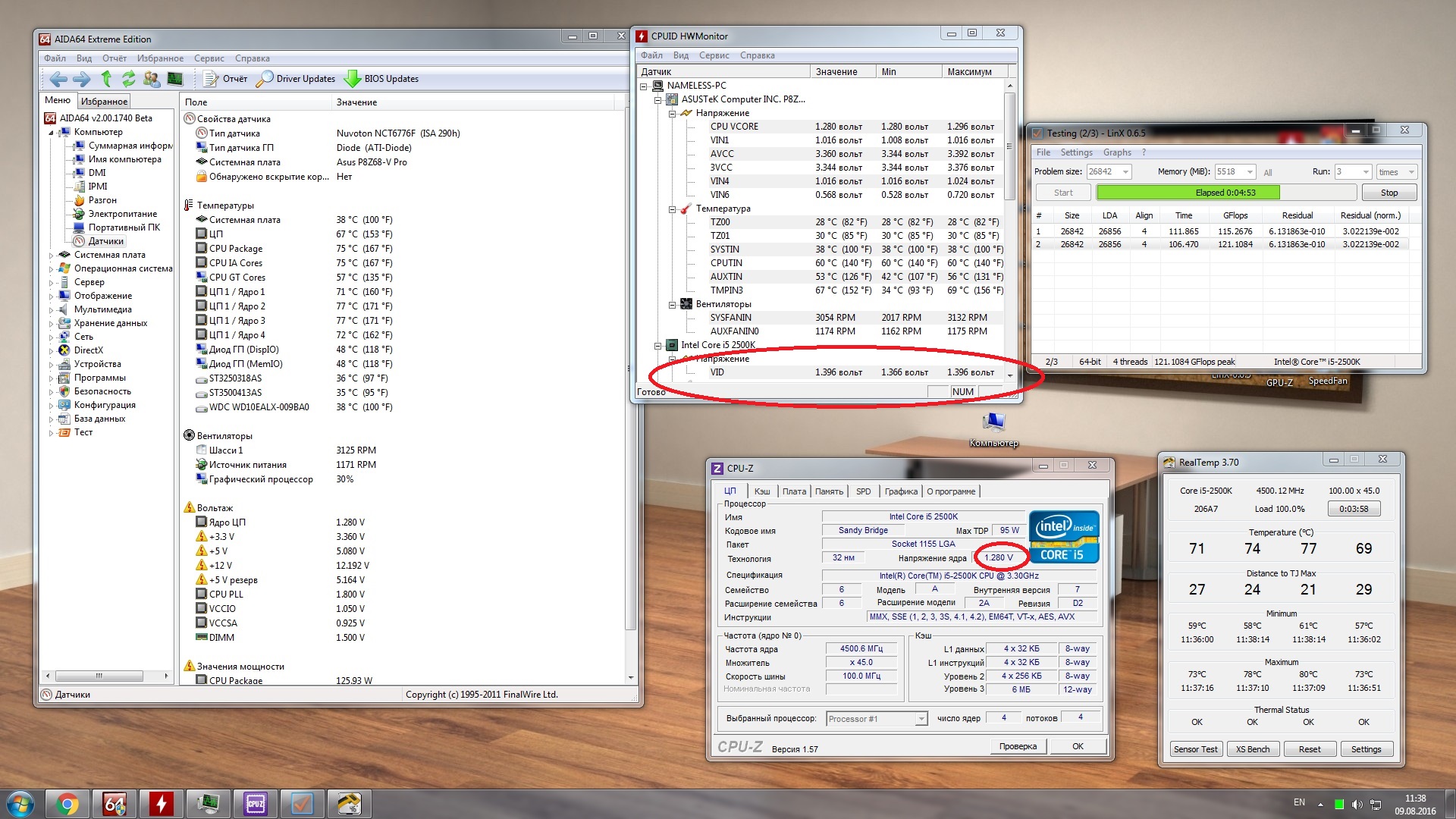

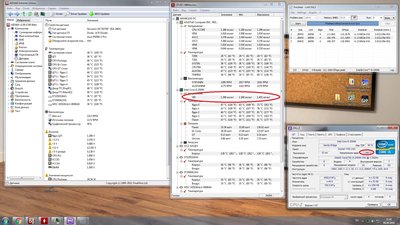

Регистрация: 16.08.2016
Так то напряжение не по ядру.
По ядру -
345.jpg [ 6.27 КБ | Просмотров: 976 ]
345.jpg [ 29.13 КБ | Просмотров: 972 ]
Вот тут нашел объяснение, что такое VID
Процессоры Intel семейства Core i3/i5/i7 (микроархитектура Sandy Bridge). #15390887
Последний раз редактировалось Adellie 20.03.2018 15:38, всего редактировалось 1 раз.
Регистрация: 18.09.2017
Фото: 4
У вас hwinfo показывает напряжение 1.401v c 47 множителем.

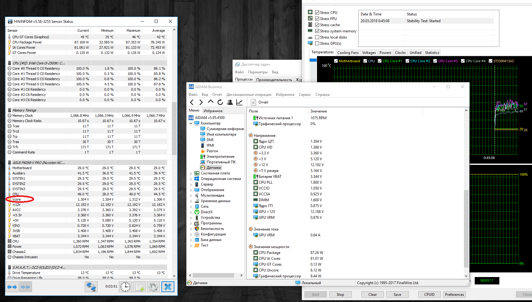

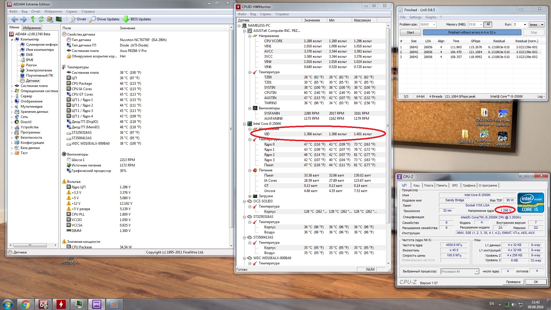

Честно сказать, я запутался..
Я снизил множитель до 46, но VID не изменился.
Я решил на всякий случай вернуть ранние настройки (загрузился из профиля) на множителе 45 и тут VID тоже не изменился.
Хотя напряжение на ядре другое.
Что такое этот VID ?
тут видно VID
1.png [ 350.76 КБ | Просмотров: 912 ]
тут vCore
2.png [ 361.26 КБ | Просмотров: 912 ]
