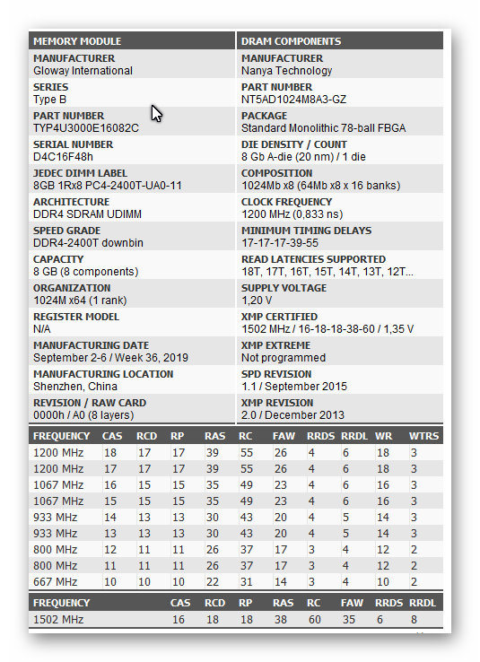

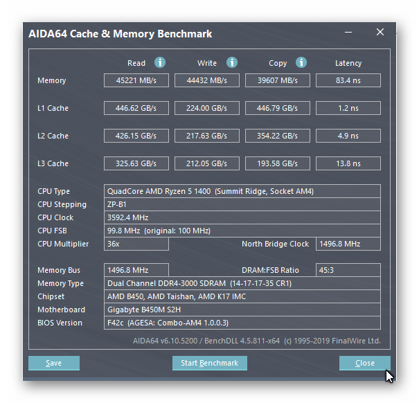

1usmus Здравствуйте! Подскажите, а через DRAM Calculator не получится подобрать тайминги для памяти Nanya A-die? Интернет не многословен насчёт этой памяти...
Я выставил тайминги 14-17-17-35, 1.36v? 3000mhz, на них все тестs проходит, но хотелось бы ещё ужать тайминги, может латентность чуть пониже будет?
Ashampoo_Snap_24 октября 2019 г._19h03m00s_001_.png [ 60.28 КБ | Просмотров: 852 ]
Ashampoo_Snap_24 октября 2019 г._19h04m44s_002_.png [ 157.73 КБ | Просмотров: 852 ]
Регистрация: 02.12.2009
sh1986 Суровая у вас память)
Может ну ее? Махните на балистики с микрон e-die. В надписи памяти должны быть буквы AES .
Воистину профит увидите.
