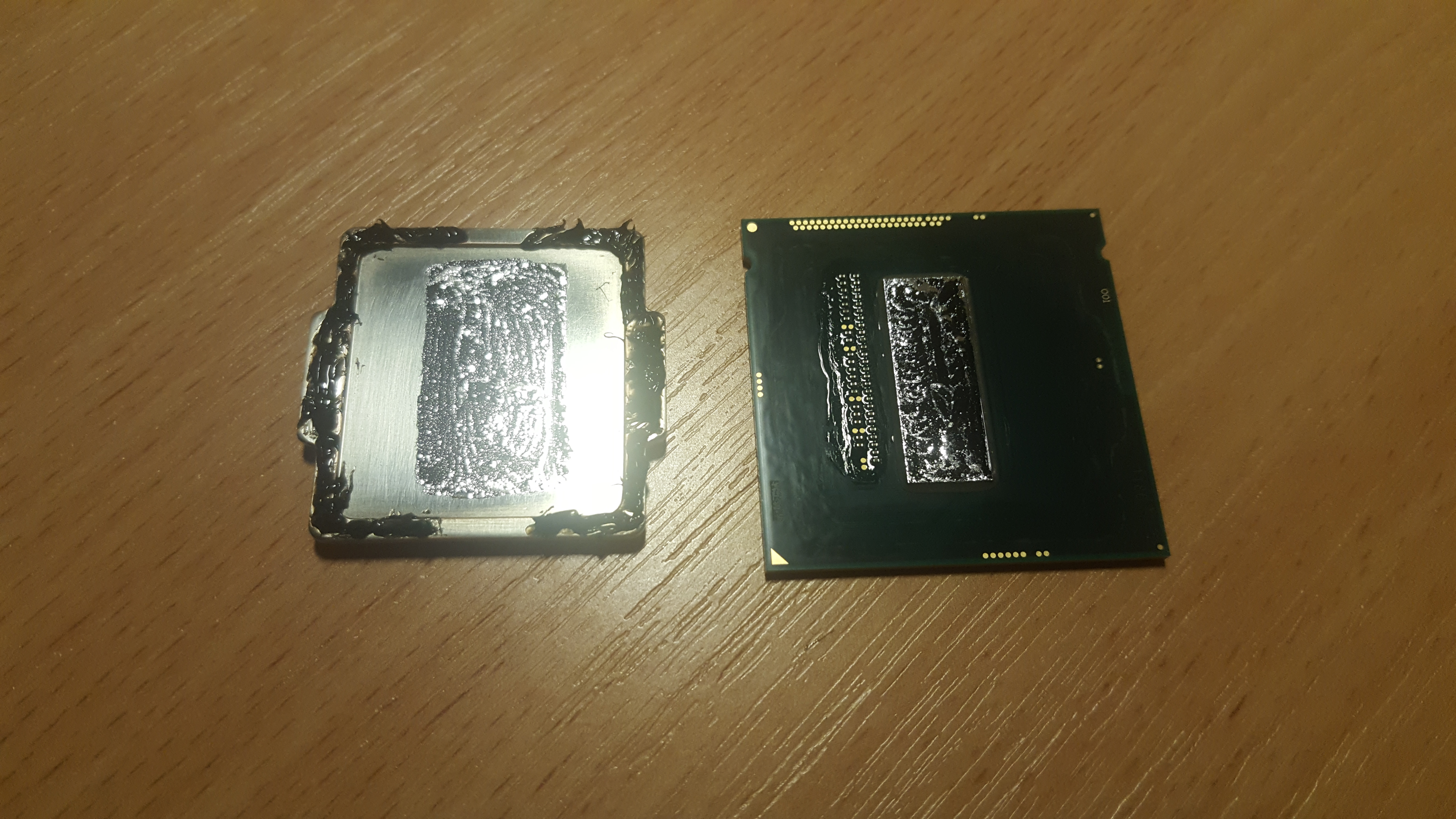

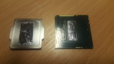

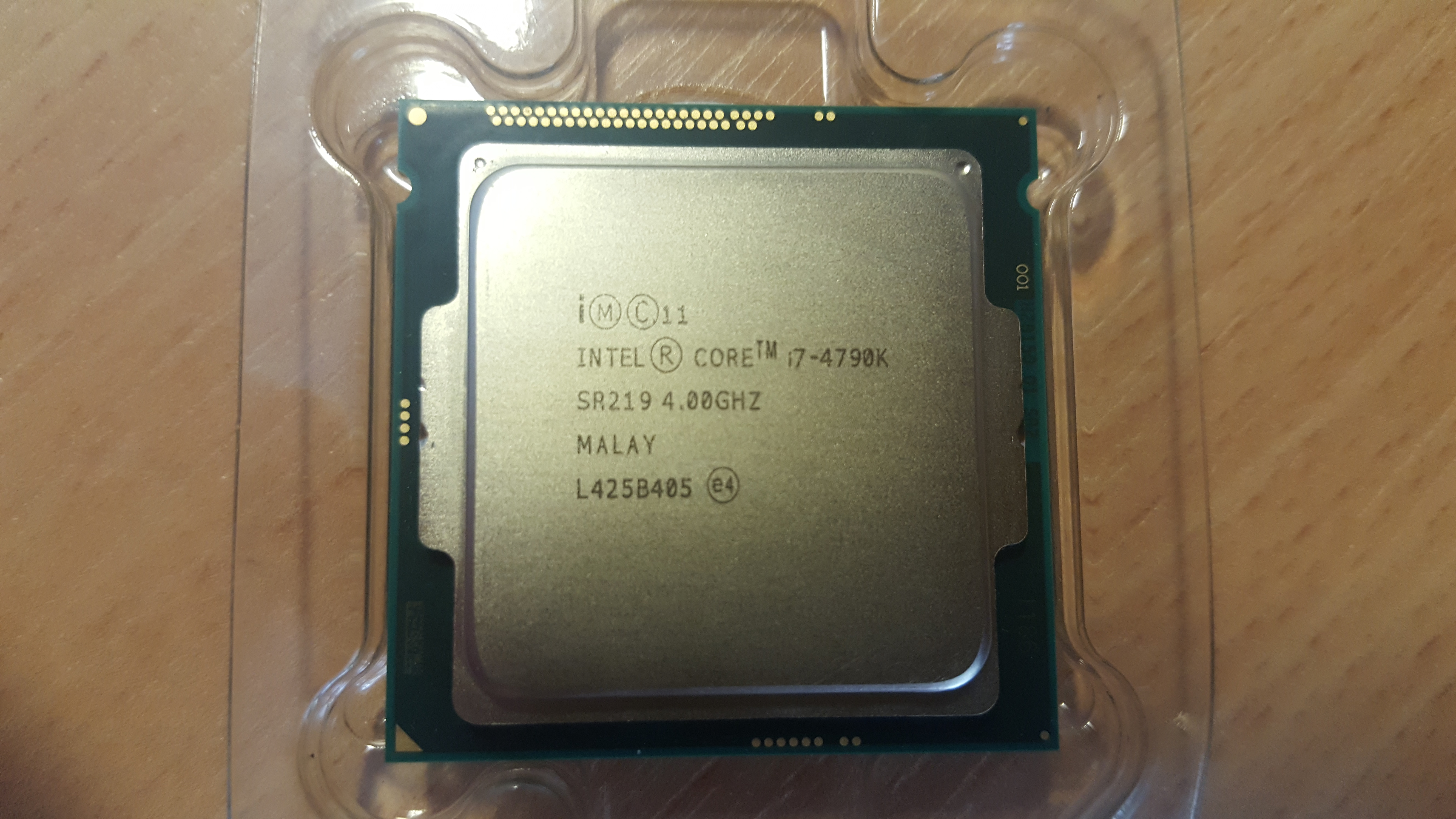

Нашёл фотки своего индейца 4790K, маленький фотоотчёт, сюда не выкладывал. Делиддера тогда ещё у меня не было, юзал тиски.
Термопаста, герметик
Паста не была совсем высохшая

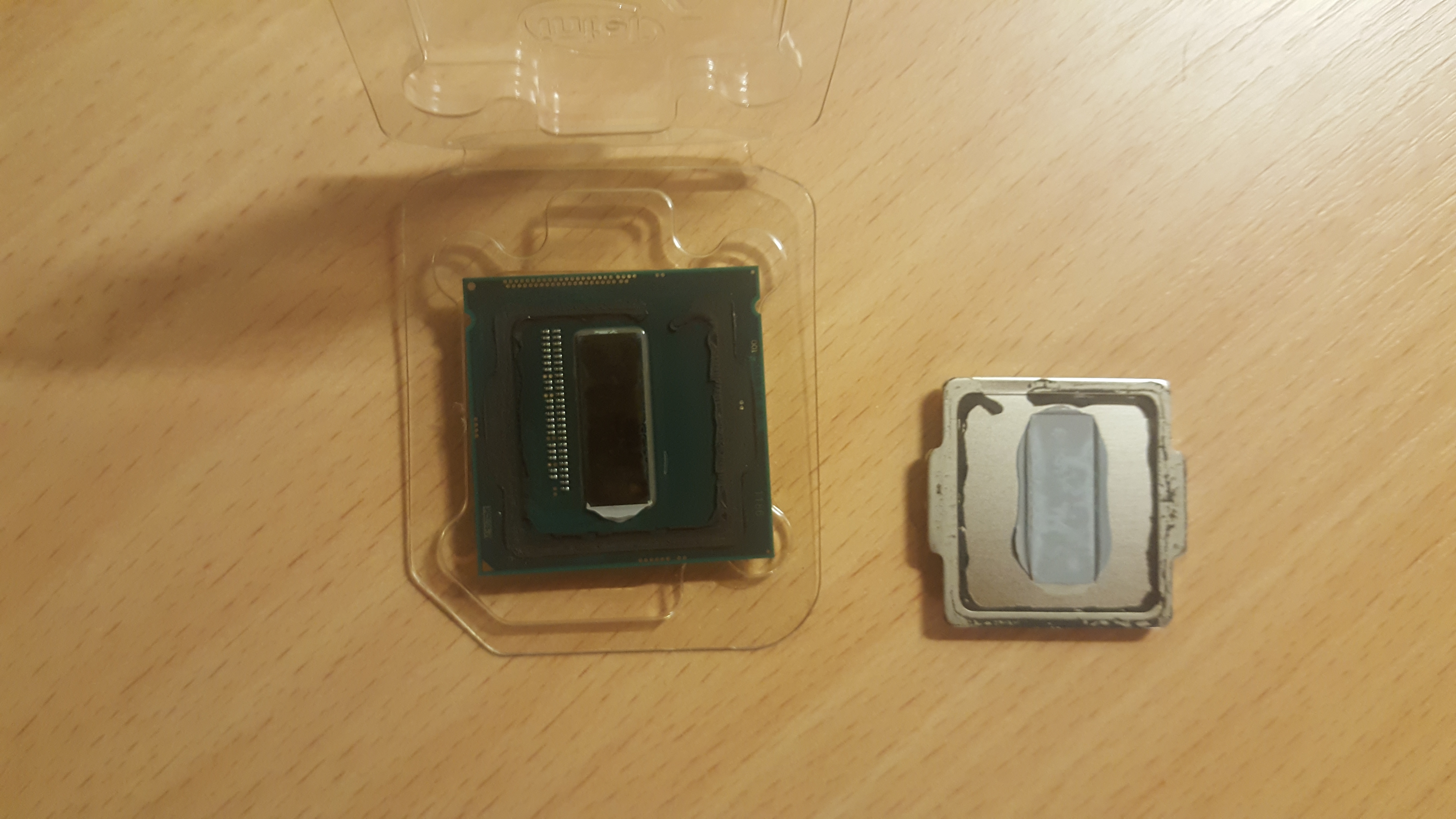

Очистка, видны следы старого герметика
4.jpg [ 3.41 МБ | Просмотров: 686 ]

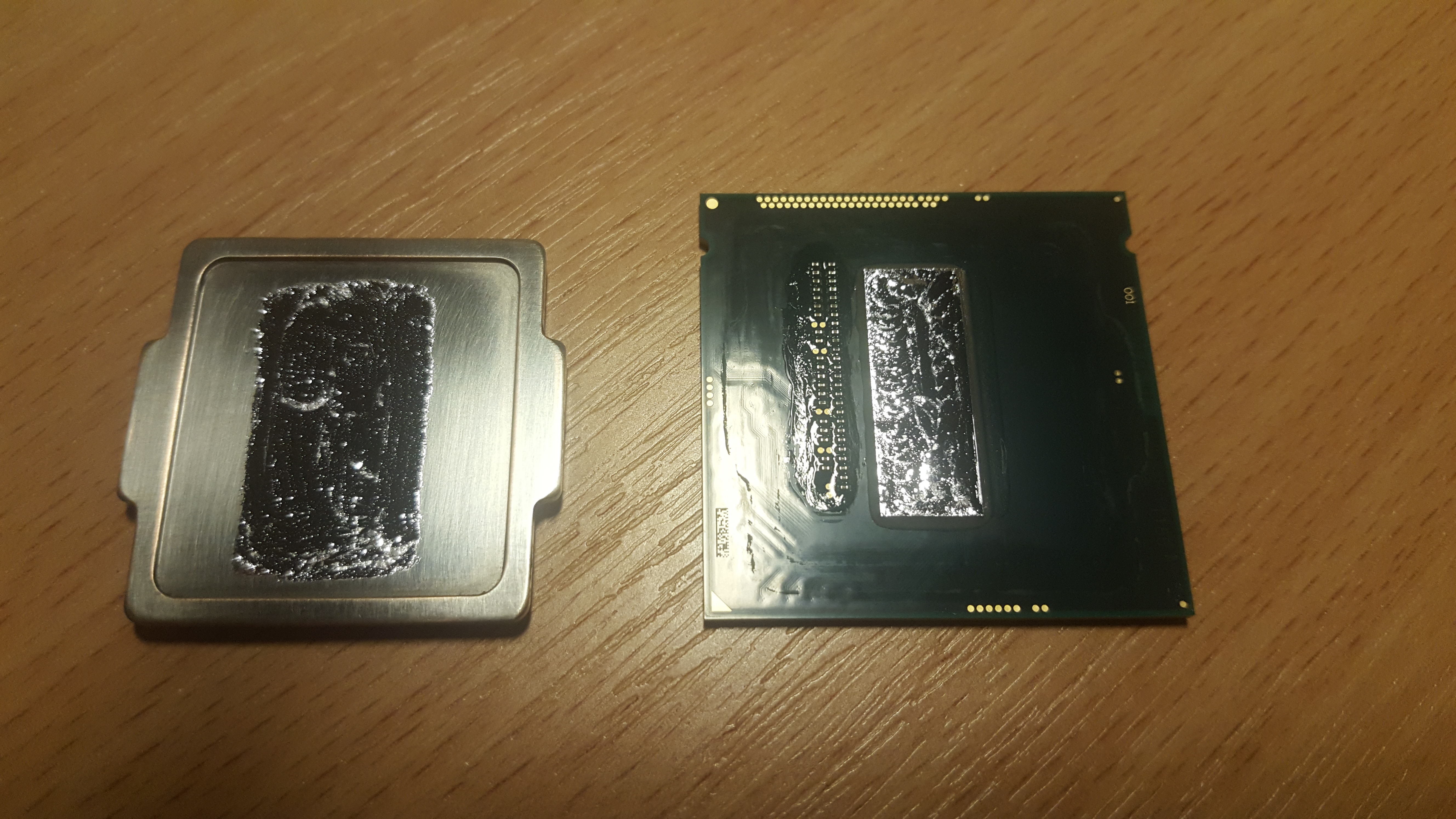

ЖМ/герметик
Методом съёма отпечатка пасты несколько раз была обнаружена достаточно горбатая крышка, прижим был посередине кристалла, по краям контакт поверхностей оставлял желать лучшего. На фото уже ЖМ нанесено больше, чем надо обычно. Есть абсолютная уверенность, что ничего не потечёт с этим количеством, свой камень ковырял несколько раз. Правда, температуры от этого так и не выиграл. :D Но разница в моём случае с кривой крышкой с обычным малым нанесением ЖМ и тем, что на фотках - около 3-5 градусов в нагрузке.
5.jpg [ 3.94 МБ | Просмотров: 686 ]
6.jpg [ 3.93 МБ | Просмотров: 686 ]

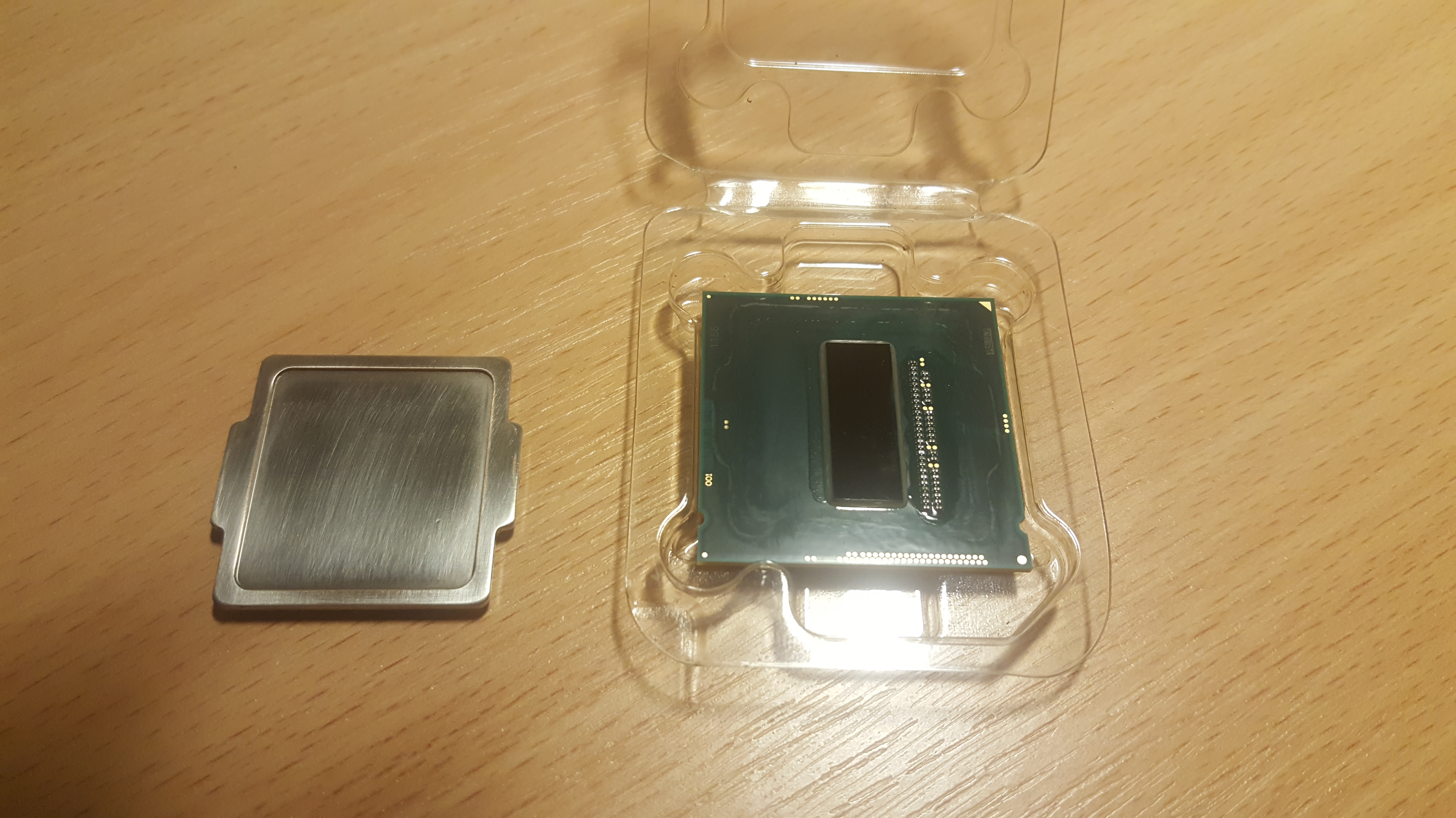

Конечный результат
7.jpg [ 3.29 МБ | Просмотров: 686 ]
