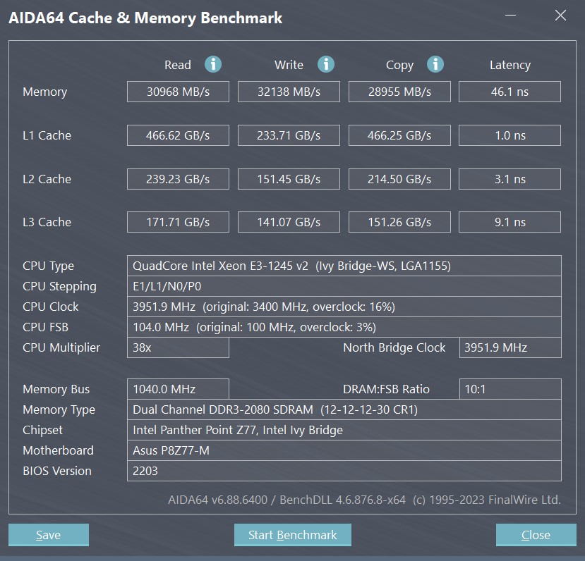

После тестов на стабильность пока шину оставил на 104, память с 1600 погналась до 2080. Она и на 2200 заводится, но я не стал уже тайминги увеличивать, мало ли память отвалится.
xeon1245v2_104.jpg [ 139.83 КБ | Просмотров: 1077 ]
Если сравнивать 1245v2 с 2696v3 то в доте ФПС в 2 раза выше, частоты у камней одинаковые. Пошустрее стал после разгона памяти, вторичные тайминги ещё не трогал.

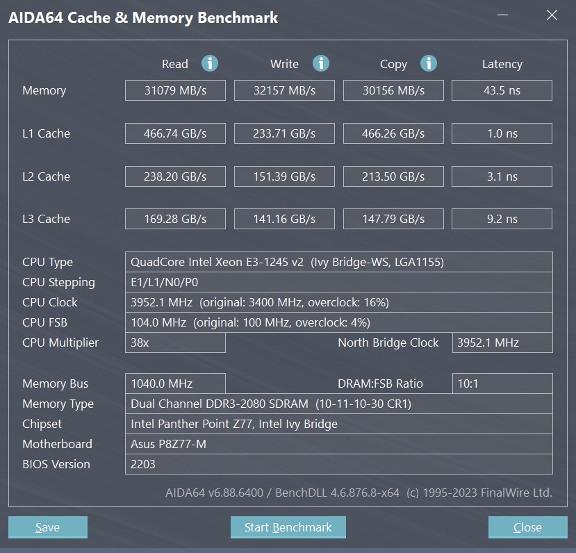

Регистрация: 06.01.2015
Val10 писал(а):
а что за память?
Память Samsung и одна плашка чуть отличается. Тайминги я не подбирал. Просто выставлял от 10 до 12 на все. Попробовал 10 11 10 30 вроде пашет.

Погонял я AIDA64 ошибок нет. Проц холодный, 50 градусов на корпусе и 60 по ядрам в стресстесте.
Ni9999 писал(а):
А вообще разгон шиной это для особенных мусье ценителей)
Это зион, другого разгона тут нет, поэтому его гонят шиной.
В общем вот так по итогу.
104.jpg [ 139.81 КБ | Просмотров: 976 ]
i9-12900HX@5GHz| RTX5060TI16GB| ADATA 64GB DDR5 6K| MSUN B760ITX| XPG BLADE S70| LG 27GP850| DPCOOL CH160| CTECH PPS-650FC| A4TECH B800| CMASTER MM711| LTECH G435
