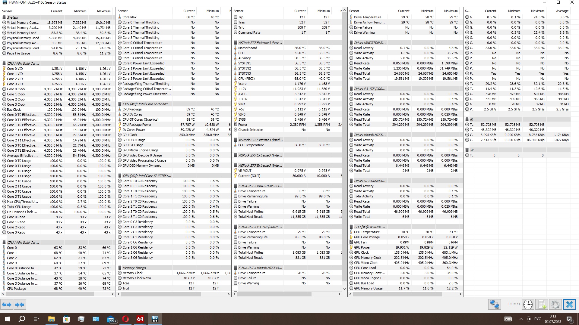

можно скрин HWiNFO в развороте и под нагрузкой
Регистрация: 29.06.2023
Надеюсь правильно сделал
не так уж печально на 4.3 - 1.26v
фикс вольтаж на сколько установлен или только офсет ?

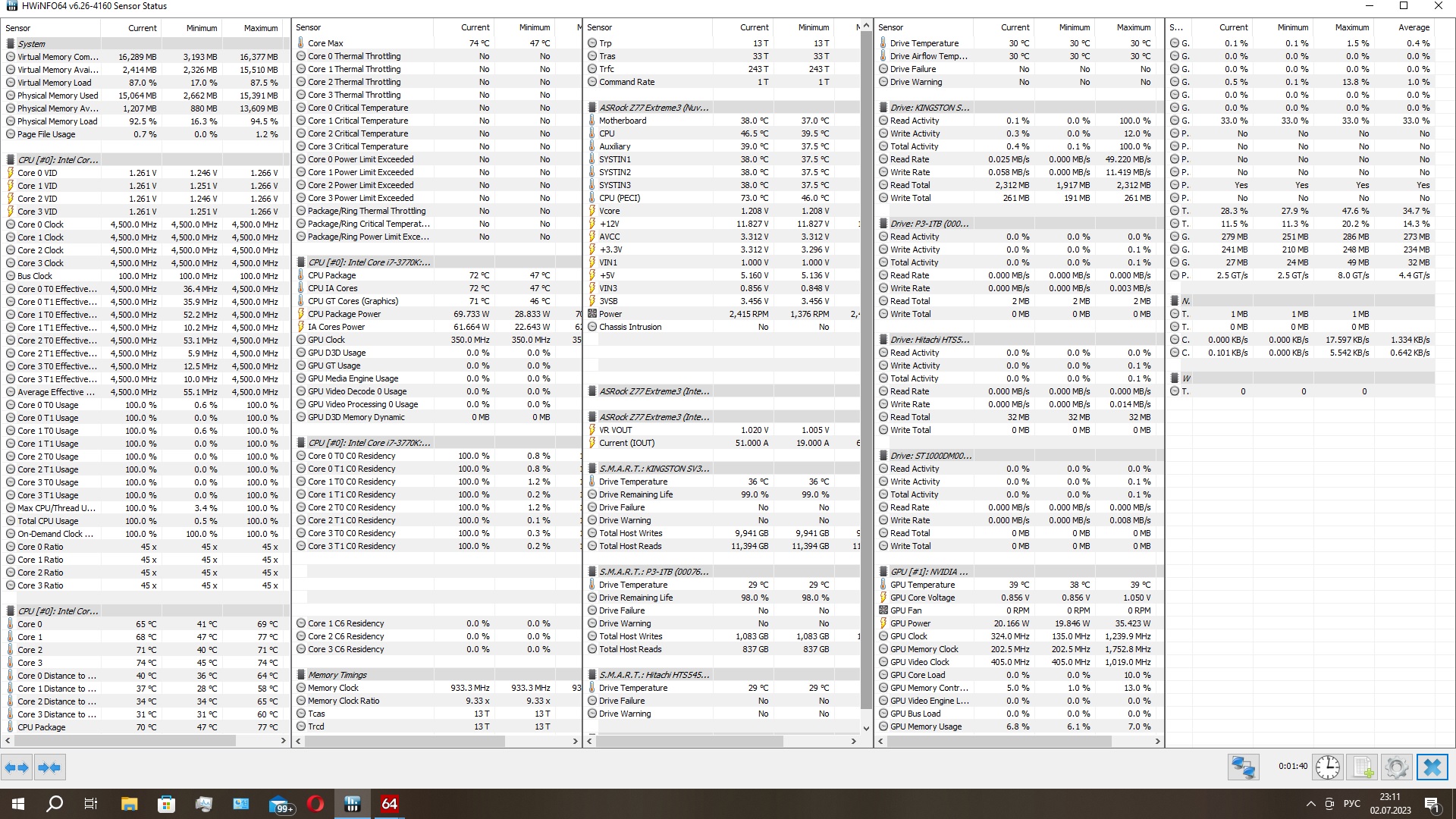

Fridrich писал(а):
Фикс вольтаж стоит на 1.22
устанавливайте 1,35 и llc level2\ пробуйте гнать до 4.5 или 4.6
и со скрином суда.
и со скрином суда.
при 1.35 удалось только 4.5 поймать скрин в простое. В нагрузке сразу бсод. 4.6 бсод сразу как рабочий стол загрузится. llc пробовал со 2 по 5 lvl

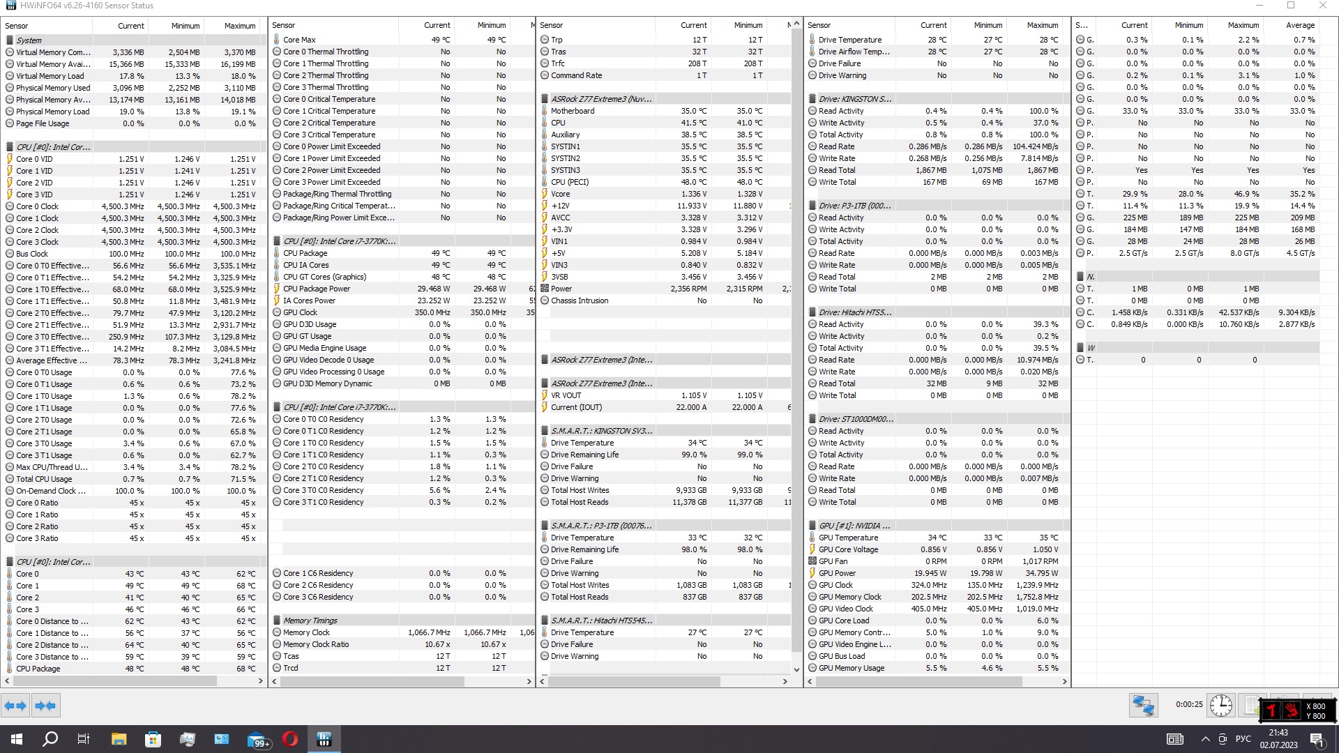

[АЛКАШ] писал(а):
пробуй офсетом баловаться и llc level\ что бы поймать стабильность.
оперативку сбросить по умолчанию\потом настроить.
llc lvl3 офсет +0,005 минут 9 тест продержался, потом бсод. Уже прогресс!
