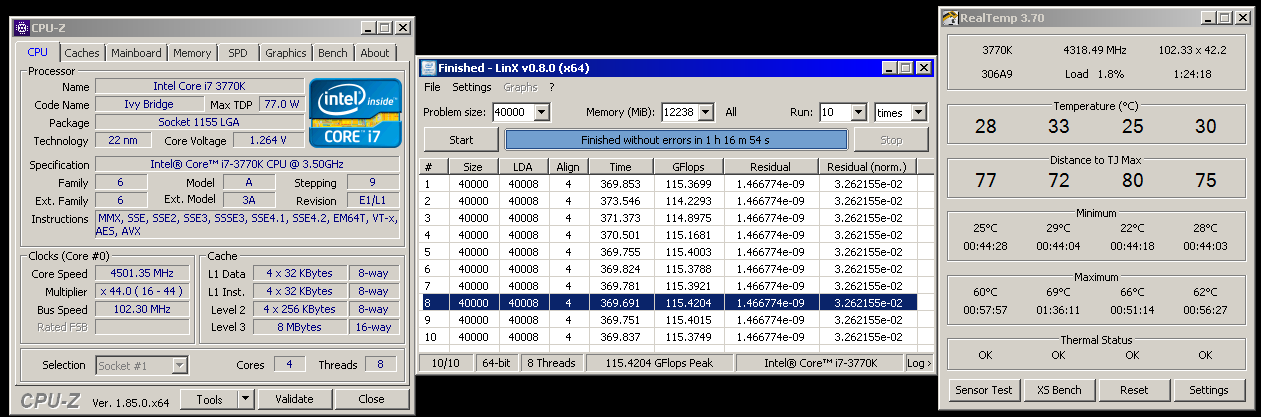

Отпишусь тоже о результатах скальпа своего 3770k.
"До" - в режиме 4500MHz@1.25V LinX моментально улетал к 100 градусам.
"После" (самое горячее ядро):
4600MHz@1.25V - 65 градусов
4700MHz@1.30V - 70 градусов
4800MHz@1.375V - 77 градусов
4900MHz@1.450V - 87 градусов
4900MHz@1.450V
4905.png [ 49.18 КБ | Просмотров: 1021 ]
Дольше не тестировал, хотел прежде всего понять примерный потанцевал процессора в плане частоты и температуры после скальпа.
LiquidPro + MX2 + NZXT ((kraken)) X41, открытый стенд
Добавлено спустя 4 минуты 8 секунд:
Да, снимал на тисках, предварительно нагрев процессор до 85 градусов. Крышка отошла легко. Сначала лезвием хотел, но не получилось - слишком маленький зазор. Старый герметик убрал металлическим шпателем без острых граней. Самое сложное во всем этом - аккуратно нанести нужное количество нового герметика.
ты как тестируешь стабильность - стартануло и ок?))
показатели абсолютно сказочные для иви, тем более под мусорной односекционкой

Регистрация: 20.07.2004
Как догадался? :hitrost:
Добавил скрин и пояснения.
Я не имел в виду тесты стабильности, писал же что "до" сразу было 100 градусов и LinX дольше пары минут гонять было бессмысленно. В данном случае видно, что мой процессор сбросил не менее 35 градусов.
До скальпа стабильным режимом был 4500@1.250V (час LinX + прайм95 несколько часов), температура раньше была 90, но со временем жвачка высохла и сразу после запуска LinX температура стремилась к 100 градусам.
Стабильность на новых частотах еще не тестировал.

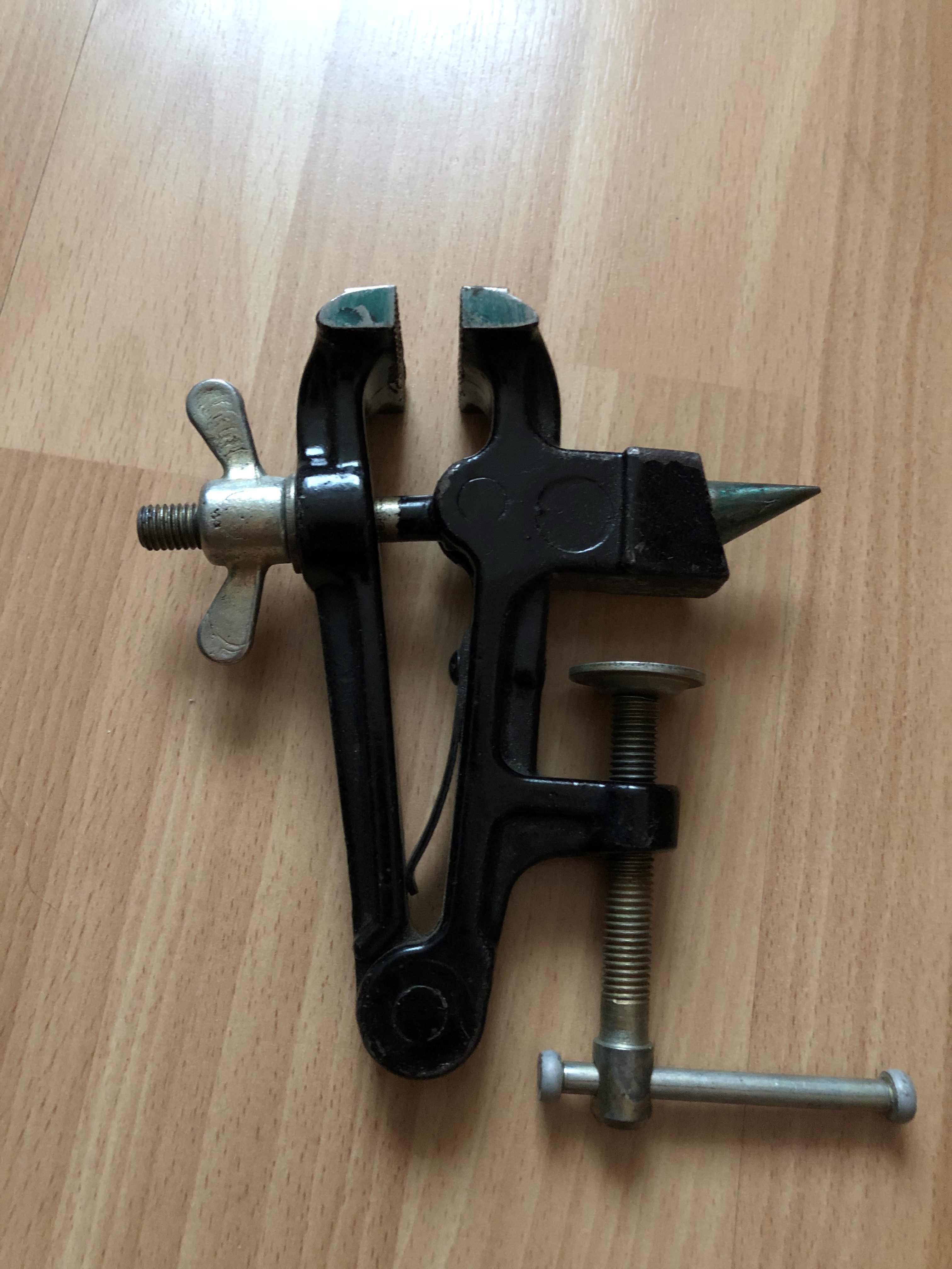

TyPuCToZ писал(а):
Keaton писал(а):
тоесть тисками реально опасно, блин. может лезвием попробовать?
Да нет никакой опасности, текстолит чуть тоньше и герметик чуть тверже, но разница не принципиальна, вскрываются 1151 процы тисками без каких либо проблем.
Для уменьшения усилия сдвига можно процессор нагреть.
Ну или замочить в растворителе, как советуют выше.
Лезвием повредить процессор в разы, если не на порядки проще.
Скальпонул я свой камень , но нестал ждать когда напечатают делидер , и решил сначала вымочить в бензине а потом тисками. вымачивал 24 часа , но вымачивание как мне показалось особой пользы не принесло. по краям крышки герметик легко счищался зубочисткой. но в тисках всё равно крышку пришлось снять с усилием.
скальпировал вот этими тисками :D
IMG_0318.jpg [ 1.61 МБ | Просмотров: 877 ]
i9-14900KS / DDR5 64GB / RTX5090
Регистрация: 22.12.2012
Ну это же струбцины :D попробуйте прорезать герметик отрезаным куском от пластиковой бутылки, как на видео https://www.youtube.com/watch?v=qpJBlFMnsbA

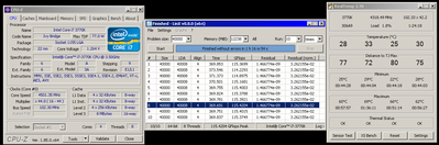

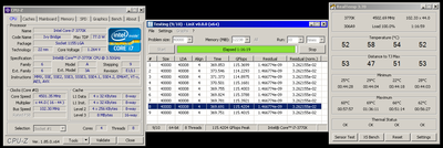

xyligano
4501-1.25V-L080-40000-1.png [ 56.54 КБ | Просмотров: 846 ]
4501-1.25V-L080-40000-end.png [ 57.57 КБ | Просмотров: 846 ]
xyligano писал(а):
тут все твои фантазии на счёт даже 4500мгц рассыпятся в пыль
Иногда лучше жевать короче.
у тебя ЭТО СПАМ - ОТПРАВЬТЕ ЖАЛОБУ (синий квадрат) к крану с холодной водой подведён?))
скальпированный и мной лично настроенный 3770 на котором стоит мачо при 1.18в 4200мгц (а это удачный для 3770 вариант с фиксацией частоты через bclk) и памяти 2133мгц с настройкой таймингов греется до 70градусов и выдаёт 150-160гфлопс при ровно таком же сценарии тестирования
у тебя 69 градусов при существенно более высоком разгоне, но гфлопс меньше
память 1066мгц?)
https://telegram.me/xyligano
Помпа на 100% (до этого авторежим был), вентиляторы 100%, температура на улице 23 градуса, открыто окно.
Эти гигафлопсы ниочем показатель, вон тут вообще разбег у человека в несколько раз в зависимости от версии винды.

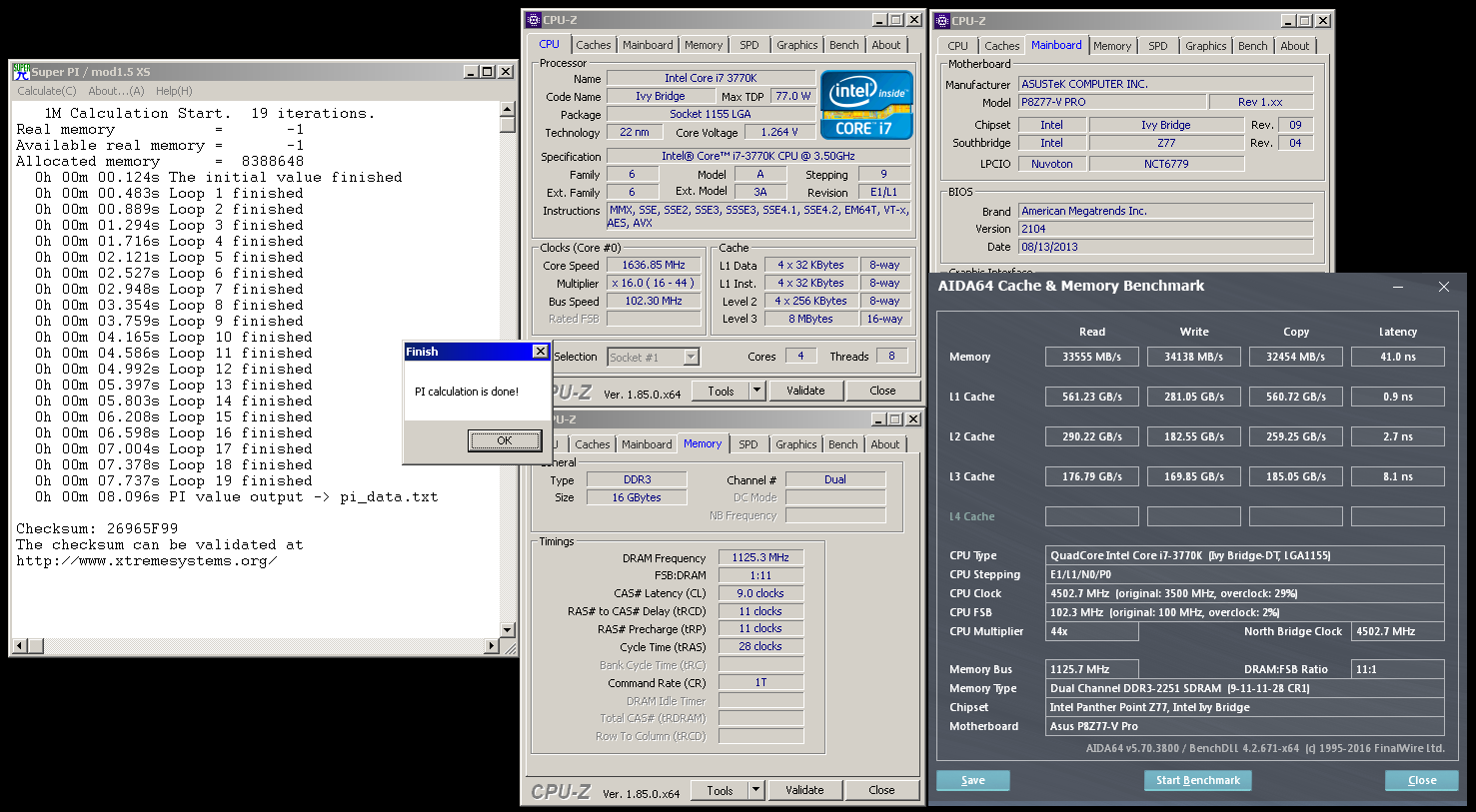

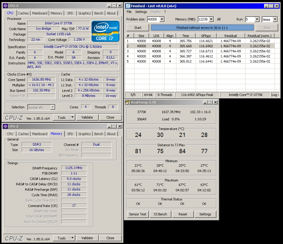

xyligano
Память 1636 была на дефолтных таймингах. От памяти гигафлопсы не растут, 2250 дает лишь немногим больше. Говорю же, дело в винде. Ставить 10 ради попугаев в линкс я не буду.
4501 - 2250 - 9-11-11-28 2.png [ 43.7 КБ | Просмотров: 720 ]
Тут температура чуть выше, зато шума меньше.
Прогони на своем 3770 со 160 гфлопс айду и суперпи.
4501 - 2250 - 9-11-11-28.png [ 195.16 КБ | Просмотров: 722 ]
