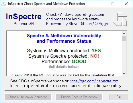

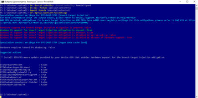

Народ, кто нибудь пробовал включать отключать заплатки? В теории может влиять на стабильность
Вот как это делать
https://m.geektimes.com/post/297159/
Копируете целиком в консоль от администратора, применяете и перезагружаете комп
Overan
Попробуй 3502, на OCN считают его нормальным

Регистрация: 10.10.2017
у меня пока так , а у Вас?)
это с последними обновами для 1607
неужели идет такое катастрофическая падение производительности в случае включение фиксов ?

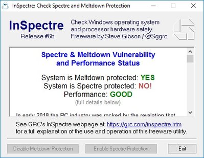

1usmus писал(а):
отключать
после всех манипуляций почему-то ничего не изменилось, что я делаю не так :roll:

An1
Нет, речь сейчас не про производительность а стабильность в приложениях
Добавлено спустя 2 минуты 3 секунды:
Intra
Приложение какое это странное , забей на него

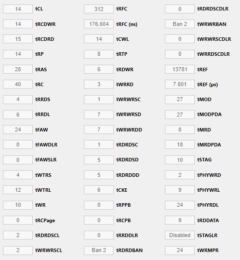

max1996 писал(а):
а на райзене запустили xmp профиль
Если бы я запустил на 2700Х ХМР профиль на 4 ГГц, то был бы рад конечно.
А по поводу вашей дезинформации: тайминги на райзен выглядели следующим образом:
1.jpg [ 65.59 КБ | Просмотров: 1422 ]

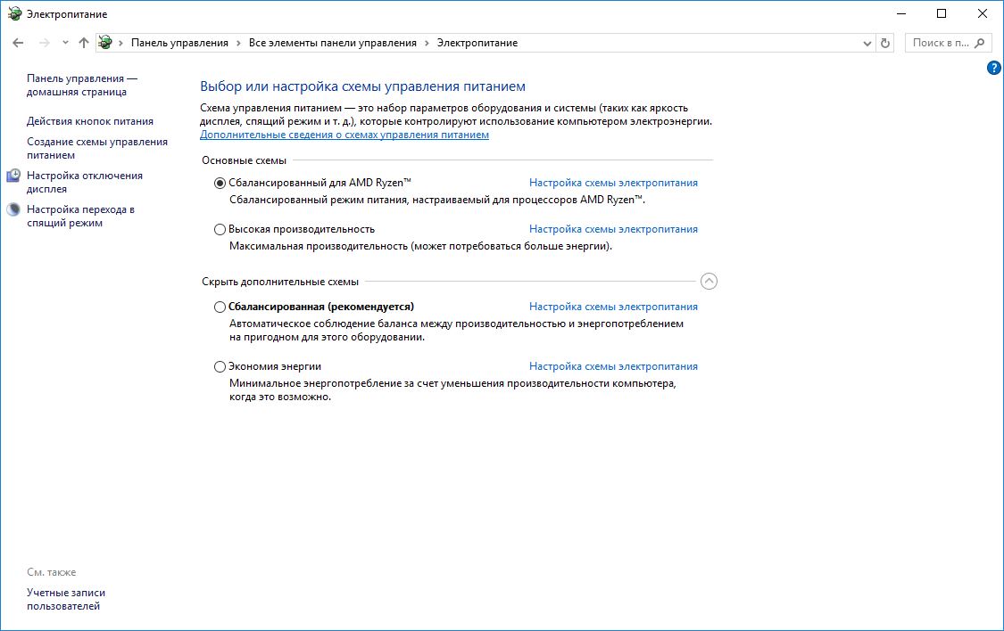

Коллеги, обновил платформу на 2700х Msi x470 M7.
Подскажите, win 10 подхватила платформу, но в плане питания не появилось Ryzen balansed(если ошибся не пинайте).
Зашёл на сайт АМД , скачал драйвер на чипсет - не устанавливается. Установка начинается, дальше все окна пропадают совсем.
Взял накатил поверх 10ку с сохранением всех данных.
Опять ничего нет, установка дров на чипсет не идёт.
Может чего не так делаю?

nikolas2009
я после интола даже винды не переставлял, ток драйвер чипсета накатали вот отсюда
https://support.amd.com/ru-ru/download/ ... 0%20-%2064 и все есть

Регистрация: 03.12.2011
по схемам питания - даже не заморачивался, с дровами на чипсет - еще раз ткни установщик. если покажет что есть, значит должны быть

Squalla
с режимом оптимизированным для райзен лучше работает
у меня сейчас стоит сбалансированый для амд ryzen - на автомате включилось
Регистрация: 02.12.2009
Skynet87 так вот самая гадость)
Сам с интела перешёл. Само не появилось. Винда лицензия.
В диспетчере устройств все отображается как ок.
Запускаю драйвер чипсета - он пишет типа распаковка туда, дальше все окна пропадают с экрана.
Запуск принудительно из места распаковки - ответ запущена ещё одна версия программы.
Ок, перезагрузка - запуск из места распаковки, окно опять пропадает .
Ничего не добавляется, шляпа какая то. Ставить начисто - жалко все накопленное барахло)
Регистрация: 07.06.2017
Откуда: Persey omicron
nikolas2009
Ещё раз принудительно ставь и он появится
Twitter -> @1usmus
1usmus ладно, попробую ещё раз)
Регистрация: 08.04.2018
nikolas2009
У меня подобная проблема с инсталляторами была когда архив распаковывал виндовым проводником, в этом случае исполняемые файлы блокируются. Пробуй распаковывать 7zip или WinRar'ом.

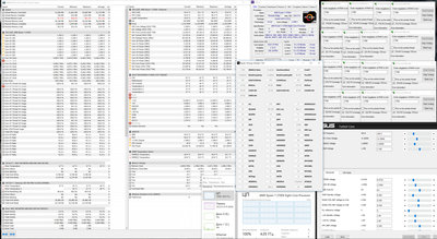

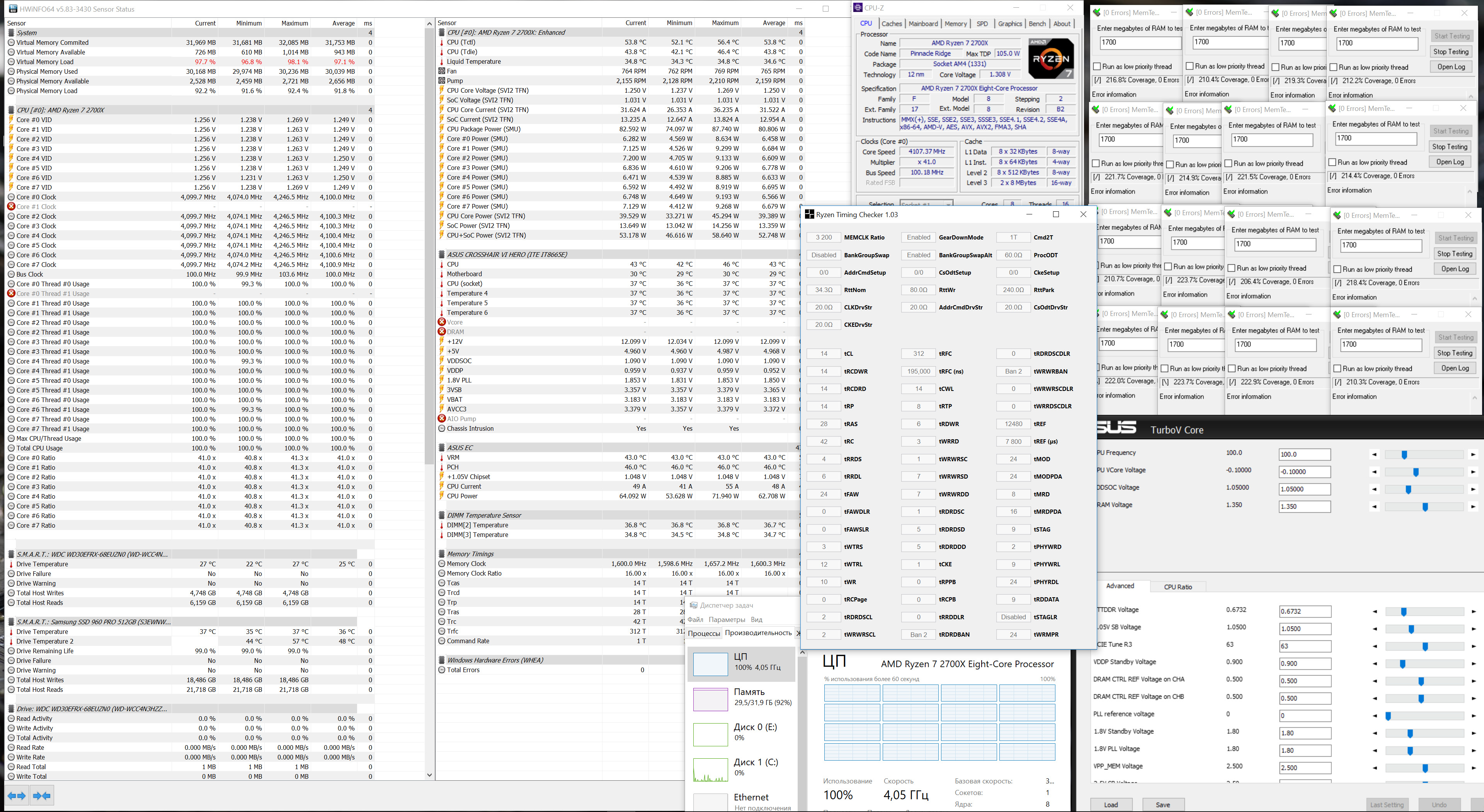

Приколы не закончились, 3 часа теста HCI и 1 минута ведьмака до вылета...
тык
HCI220.jpg [ 2.49 МБ | Просмотров: 1376 ]
я даже не знаю что думать тут, как может быть мгновенный вылет если тянет столь долгие тесты
+ новость почему все валится на виндовсе
"I ran into some failures using PB2 and I was able to track these down to NOT being PB2's issue, but rather a Windows Bug. We are using the latest version of Windows 10 64-bit and all its updates that were available on April 17th. We knew we were going to be doing a lot of testing, so we froze our OS updates at that point. What I was finding is that I would get these random power-downs using Cinebench, HWinfo64, and CPUz at the same time. I could not replicate the error without these three programs running simultaneously. At time I just assumed that I was beating on the CPU hard enough to make it fail, until it went into a hard power-down while sitting idle at the desktop, and I could replicate this issue at idle. Talking with AMD and ASUS about this, they asked me to work through the other power profiles we were not using. We use "High Power" for all our testing here. I moved to the Balanced profile, and it still happened. I then moved to the Ryzen Balanced profile, and it was still happening. Once I moved back to the High Performance profile again, I could not repeat the error. I could not replicate the error in Balanced or Ryzen Balanced either. ASUS let me know that there has been a Windows bug identified with this issue. The current solution to the issues seems to be to switch power profiles one or two times and it will correct itself. So if you are having some odd shutdowns, do not assume it is anything hardware or heat related."
