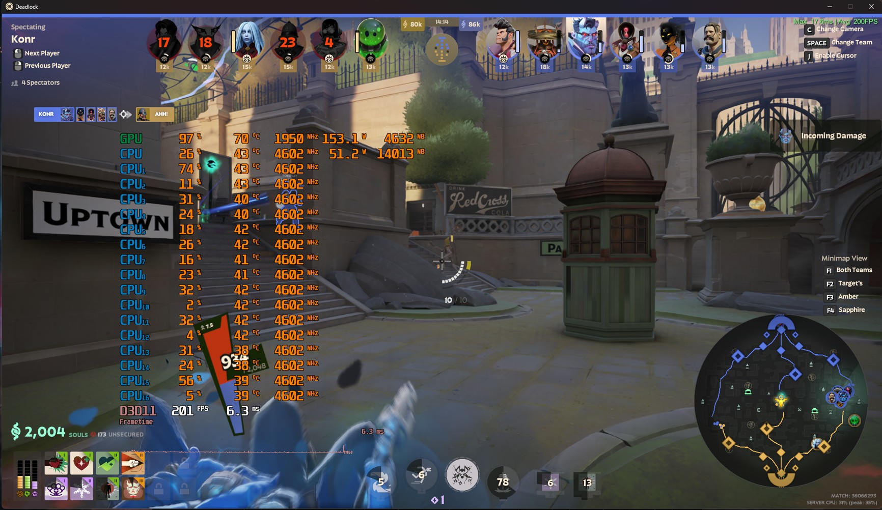

Нет проблем со стабильностью. Просто роняет частоты и всё. На 8 ядрах в районе 12к в R23. Таких нагрузок у тебя не будет нигде кроме компиляции шейдеров. 55вт я вообще для примера взял как сток. Может твоя мать и больше вытянет с обдувом ВРМ. И кстати подключить внешнюю видюху к твоей матери можно через переходник M2 - PCI-E или m2 oculink adapter, к последнему нужна ещё док станция для видюхи. Так что сделать даже игровой комп с этой сборки можно. В большинстве игр интелы мало жрут даже в разгоне, а с андервольтами будет ещё меньше, к тому же проц тут с большим запасом и будет нагружен не сильно. Как я уже писал, путём отключения ядер и подбора частот можно превратить этот проц в любой другой младший проц если в этом будет необходимость.
Для примера показываю игру в которую я играю. При лимите в 55вт 200fps в игре и загружена видюха. Понятно где-то больше где-то меньше будет. Но варианты ужать проц есть.
deadlock55w.jpg [ 380.15 КБ | Просмотров: 696 ]
Интелы довольно энергоэффективные процы если не гнать их до предела.
ЗЫ У меня если что ВРМ всё тянет, это я для тебя лимиты показываю, E-ядра я отключил за ненадобностью, но с ними энергоэффективность выше.
