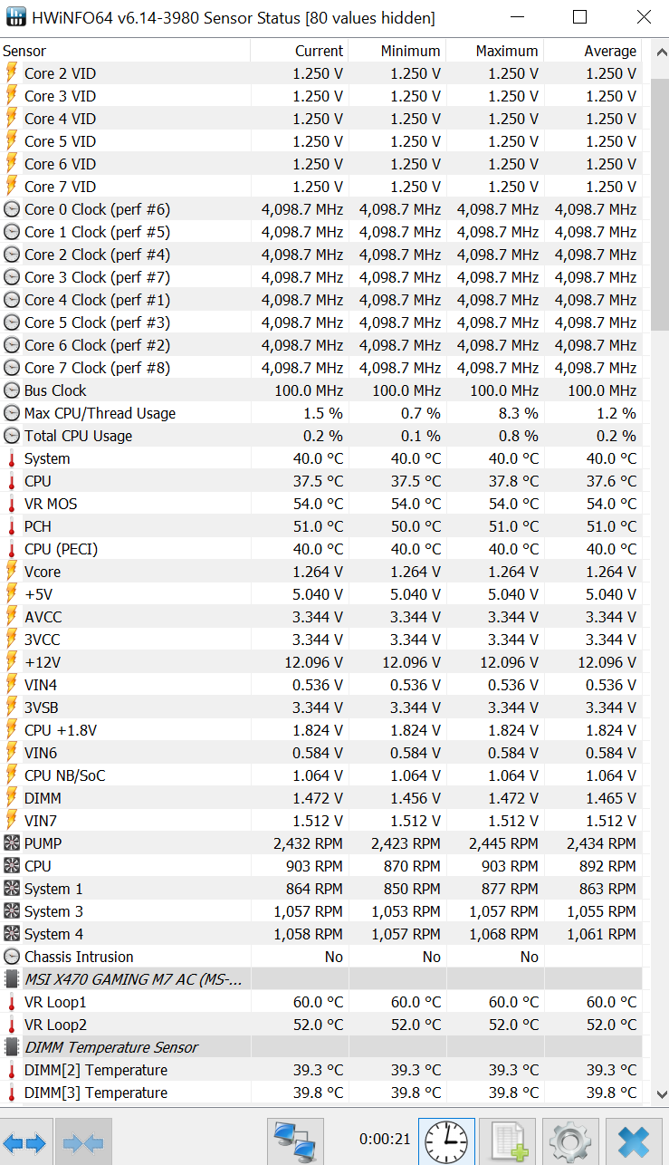

Матрикс да говорю же - хрен с этим сбросом частот в простое.
В проце глубоко вшит свой алгоритм потребления, глубже биоса.
Вот прямо сейчас в простое с задушенными кулерами до 65 градусов - комп совсем тихо шелестит воздухом)
Снимок экрана (12).png [ 143.15 КБ | Просмотров: 673 ]
По потреблению - незначительное повышение в простое, дома сейчас 25.5С - Топят гады)
Пробуйте искать стабильность на 4.100 от 1.25-1.27В.
Возможно у вас более/менее удачный проц. И сможете меньше напряжение дать на проц.
Проверка конечно Linx , задача 35.000 по мне перебор) На температуры в этой дисциплине можно несколько забить.
В реальных задачах нет такой нагрузки, ориентируйтесь на температуры в ваших реальных задачах - кодировании и тд

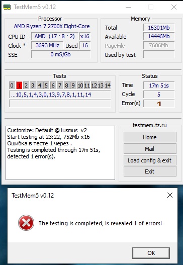

TM5v2 грусть
TM5v2.jpg [ 66.97 КБ | Просмотров: 475 ]
Ошибка есть. Что повышать напряжение на память или SoC? И главное какой из тесто лучше то? v3 (вчера прошел) или v2? Каким лучше проверять?
v3 2 прогона подряд, ошибки могут быть если память перегревается. Корпус у тебя норм? На память 1.42-1.43 а soc 1.04-1.075 сделай.

artxays, ну я не знаю какой корпус. В целом вроде бы ничего не перегревается. Поднял напряжение до 1.4, решил не трогать SoC. Тест v2 прошел ... может дело в том, что делаю это после перезагрузки и нужно в тупую дать ПК постоять в режиме темного экрана?
Попробую 2 раза прогнать тест v3. Прогнал, первый проход ошибок нет. Второй - 3 ошибки ... напряжение 1.4, SoC 1.056, что то чем дальше в лес, тем злее партизаны.
А чего же она раньше то не перегревалась? Причем было в комнате и куда жарче ... сейчас температура более низкая, а самое главное, чего вдруг она заглючила когда ПК просто стоял без нагрузки? Там же явно перегрева быть не могло. Или я где то не прав?
