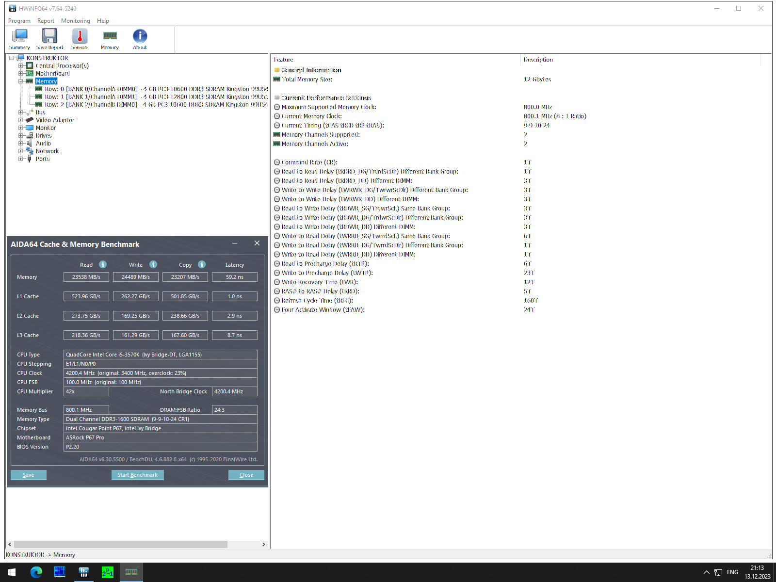

3 модуля, 12 гиг, аднаканал!!!!!11адынадын
1+2+3@4200trfc160.png [ 230.89 КБ | Просмотров: 2315 ]
Ну эту картинку мне 146% ИИ нарисовал. Не может никак такого быть!!!11 Ссылка на бенчи "одноканалов" и (не)работающих "двухканалов".
Но вы и дальше продолжайте кормить продавцов и маркетологов.
Справедливости ради, когда-то давно тестировал 12 гиг против 16 в линпаке так, чтобы задача в 8 не влазила (т.е. гарантированно больше половины на одном контроллере). С 16 производительность чуть выше, но именно что на единицы процентов. Где-то в этой теме скрины прикладывал, кажется.
И другой справедливости ради, я сам лет 15 назад в тех же заблуждениях жил. Что обязательно парные, обязательно одного объёма и прочих характеристик. Но не так это работает, совсем не так.

Я открыт к предложениям. С понедельника будет отпуск, можно тестировать почти чё угодно. В наличии есть 4 модуля по 8 и 5 по 4 плюс две системы на 1150 (рабочая, могу с играми) и 1155 (просто плата на коробке валяется, бенчи с неё).
smiley92 писал(а):
Если комп подольше поработает без перезагрузки скорость упадёт когда дойдет дело до 4 гигов в одноканале))
Т.е. можно однозначно предвидеть, как процессор будет виртуальные адреса в физические мапить? Или как ОС будет виртуальные выделять? Ну да, ну да... Щас мусором файловый кэш забить попробую, посмотрим.
Ну да, явно есть перекос в сторону выделения свободной памяти на том контроллере, где её больше. Скорость выше "одноканала" процентов на 20. С 8 гигами такого (д)эффекта нет. Щас посмотрю ещё, как это на линпак влияет.

Сейчас на задаче размером 23118 (4 гига) счёт в гфлопсах 108 (8 гиг, файловый кэш предварительно забит) против 103 (12 гиг, свежезапущенная ОС, те самые единицы процентов) и против 106 :?: (12 гиг, файловый кэш забит; перепроверил 2 раза, надо будет опять 8 гиг проверять; после очистки кэша - standby list - производительность упала до 105, а значит, возвращаемся к вопросам о маппинге виртуальной и физической памяти). Т.о. в достаточно реальных задачах, а не в "сферической синтетике в вакууме", никаких проблем не наблюдается. Пруфы экспериментов надо?
Возвращаясь к исходному конфигу (стартовавшего сие побоище юзера) 4+4+4+8, я бы оставил его именно так. "Лишние" 4 гига как минимум дадут возможность забить туда ресурсы игры в виде файлового кэша ОС, что позволит не "фризить" при обращениях к диску за этими данными, а получать их на скорости 10+ гиг/сек. Но хозяин барин, да и прошаренных советчиков у него полно, насоветуют (а за меня все сообщения нейросеть написала; или шутка как сразу не зашла, так и продолжать не надо?).

На производительности увеличение объёма памяти может сказаться только тогда, когда её изначально не хватало, и надо было свопить. Если хватало, то максимум прибавляется комфорт на подгрузках игровых сцен (и то, если ОС прокэшировать к тому моменту успела; а кэширует не раньше, чем первый раз обратились).
Кстати, удивительно, но аида продолжает показывать дичь типа 16Г/сек несмотря на то, что в линпаке потерь нет. И не помогает ни чистка стэндбай листов, ни рабочих наборов. Надо ещё в чём-то измерять...
Cinebench R23 тоже даёт результат в пределах погрешности (1-2 очка) вне зависимости от того, что показывает аида по памяти. Занятное развлечение.
