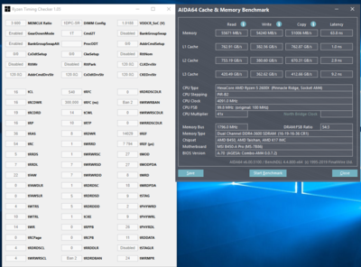

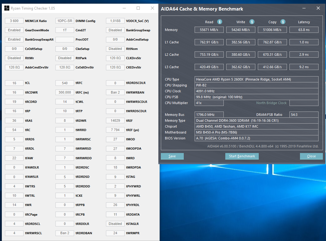

Доброго времени суток.
2600х + микрон e-die (1.44 v). Система стабильно работает на следующих параметрах:
xOs496q.png [ 290.05 КБ | Просмотров: 637 ]
Настройка по калькулятору + немного самодеятельности в плане снижения некоторых таймингов/
Однако, Copy куда - то проседает, а сопротивление выставленное руками мат. плата игнорирует и выставляет своё.
Можно ли как то повлиять на увеличение Copy? Или в этом нет смысла если всё работает?
ЗЫ. Copy был ниже R/W и на плашках Хайникс мфр примерно в том же соотношении, что и сейчас с плашками и-дай.
ЗЗЫ. Copy позитивно не реагирует на изменения tfaw в любую сторону
ты про 120 значения? RTC просто сломался и неправильно показывает.
На однорангах всегда так.
