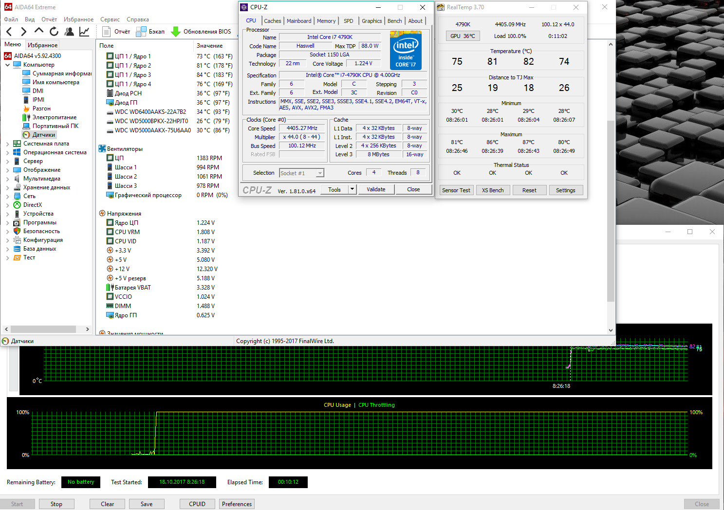

выставил 1.190V (в CPU-Z 1.224V), тест Аида64 FPU - ок. LinX посоветовали больше не запускать, им проверять только максимальный нагрев и эффективность СО, а это после скальпа, да и ни одно приложение не грузит проц так, как грузит LinX.
1.190.png [ 266.95 КБ | Просмотров: 822 ]

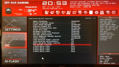

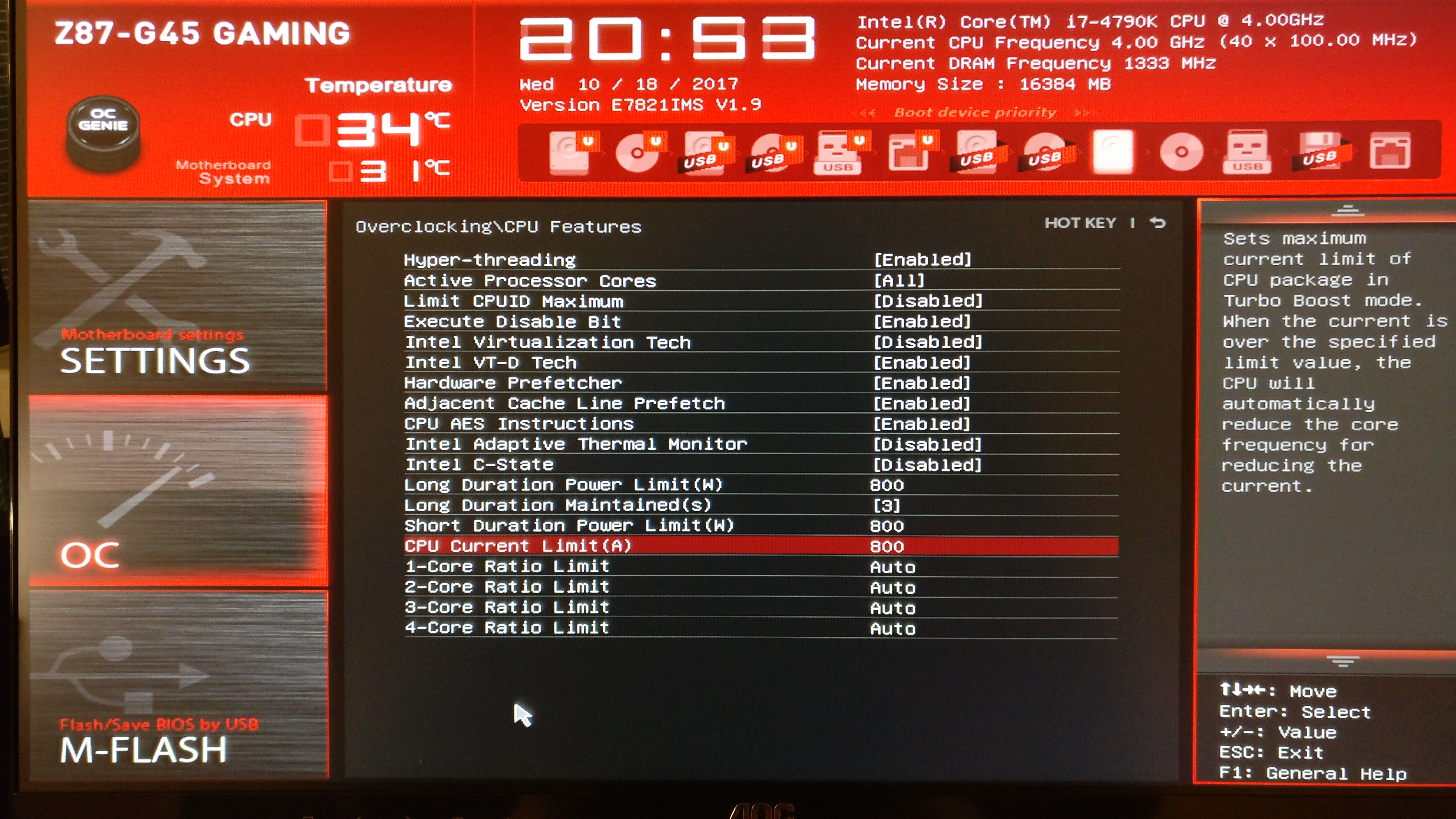

BY_Pashka отключил:
IMG_20171018_205320.jpg [ 3.13 МБ | Просмотров: 809 ]
что это даст?
напряжение на проц выставил 1.100, попробую Aida64.
