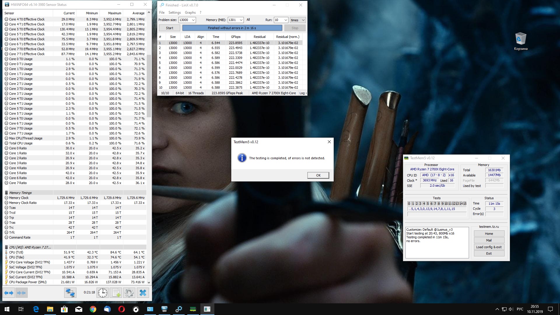

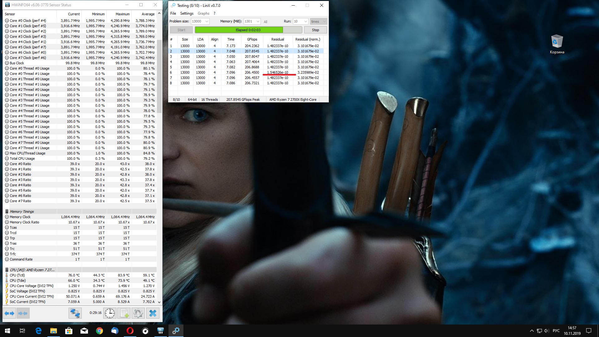

Ну что же. Попробовал я зафиксировать частоту процессора. Честно говоря ничего хорошего у меня не вышло. Тут явно нужно ограничивать TDP иначе оно до 180W в том же LinX улетает и температуры бомбические 85+ На 4050 система отказывается проходить тесты ниже чем на 1.3375, при этом пропал звук напрочь. Его попросту нет совсем. Контроль фаз extreme, LLC 3. А самое интересное, что частота сбрасывается все же до 2020 ..., а вот когда стартовал на напряжении 1.18 держалась 4041. В общем или у меня совсем мусорный экземпляр процессора или чего то я делаю не так. Попробую прошить последний БИОС, а то мой 4804 возможно косячит.
П.С. зашил последний БИОС 5220. Звук не появился ... забавная ситуация. Интересно как его вернуть ... Все скинуто на авто даже память 2133.
Смешно, память дает невязки на 2133 все в авто .... попахивает каким то .... и да, все профили обновление БИОС убило напрочь, но зато я теперь могу поставить 3000 серию :D
LinX2133

Регистрация: 09.11.2016
Фото: 71
artxays писал(а):
Матрикс фикс вольтаж сделай
Так я и сделал. Прошел тест CBR20 и LinX на вольтаже 1.337 (при этом были невязки в LinX, а при вольтаже ниже просто гас экран), температуры 87 градусов и 180W. LLC3, phase control делал от standart до extreme. Решил, что дальше нет смысла лезть, будет только хуже. Лучше оставлю все в стоке частота будет 3950-4000, при этом при малопоточной нагрузке буст до 4350, а температуры на 12 градусов ниже.
Prof писал(а):
охлад хороший процу нужен
Кто же спорит. Dark Rock 4 не является таковым, к сожалению, лучше бы Gammax400 купил, там хотя бы стоимость себя оправдывает.
В общем вернулся к тому, с чего начал
5220ddr3466cl14fast1.385.jpg [ 529.85 КБ | Просмотров: 458 ]
Оставляю пока так 1.385 на память, SoC 1.081, но вот за все время тестов HWinfo стабильно был 1.075 LLC3 и на процессор тоже.
Теперь проблема иная. Если я перезагружаюсь, то у меня пропадает звук ... :mad2: как вернуть его я уже понял. Через диспетчер задач отключаю звуковую и включаю - звук возвращается. Но какого спрашивается это происходит???
П.С. После обновления БИОС запустил XMP 3600cl18-18-18-38-85 на 1.35, SoC в авто выдал 1.144. LinX без невязок, но TM5 выдал ошибку на 9 тесте, дальше даже не стал тестировать.
AsusSTRIX B550-F, 5900X+ArcticLFII280, iCHILL32Gb3800cl16, Sams Evo970 250Gb, EVO860 1Tb, Seagate 4Tb, BeQuiet SP9 700W, ASUS2070S, TTSupressor F31.
