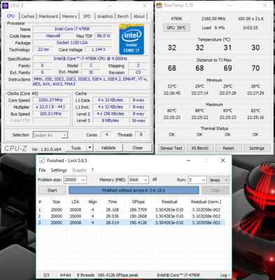

vadimazz вот смотри, у меня проц К но в стоке уходит в троттлинг при 2хбашенном кулере и 2х140 вертушках. просто какого то напряжение задирает до 1.312 и усе ..... что задирает и зачем я понять не смог.
Значит понижать нужно, у меня в стоке тоже до 1,26 (или 1,28 не помню уже) задирает, зачем, непонятно, типо для стабильности наверное. Либо скальп, у тебя то К-процик!
Регистрация: 01.06.2005
Откуда: Санкт-Петербург
Фото: 24
vadimazz я то скальп делаю однозначно, потом буду гнать!
просто ситуевина не понятная, чела затащил домой для проверки, уж оч проц закакан был термопастой, отмыл, намазал ТП, вставил, накрутил кулер, запустил тест LinX 0.6.5 напруга 1.208 (по CPU-Z) температура 80С.
Ок, по рукам, мне процик, ему деньги. Вынул проц, т.к. на скоряк все делал и надо было проводку уложить, все собрал запустил тест, 1.312 по CPU-Z и - привет троттлинг. Эх, надо было все так оставить, не по феншую. Перфекционист чертов .... :D
Лучше бы не вынимал :lol: Шутка. Сделаешь скальп, найдешь стабильную частоту, подберешь напругу и будет счастье года на 4 еще :beer:

vadimazz писал(а):
Лучше бы не вынимал
вот вот и я о том же ....
попробую выставить как у тебя, 1.26-1.28 на стоковой частоте.
а какой VID твоего камня?
Добавлено спустя 24 минуты 39 секунд:
в биосе 1.128, CPU-Z 1.144, под LinX 0.6.5 напряжение поднимается до 1.160, температура до 88С, но 3 прохода прошел, система в синьку не ушла, уже прогресс.
1.128.PNG [ 188.83 КБ | Просмотров: 691 ]
Регистрация: 26.07.2014
Откуда: Рига, Латвия
По моему - отличный камень.
Вполне нормально
