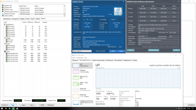

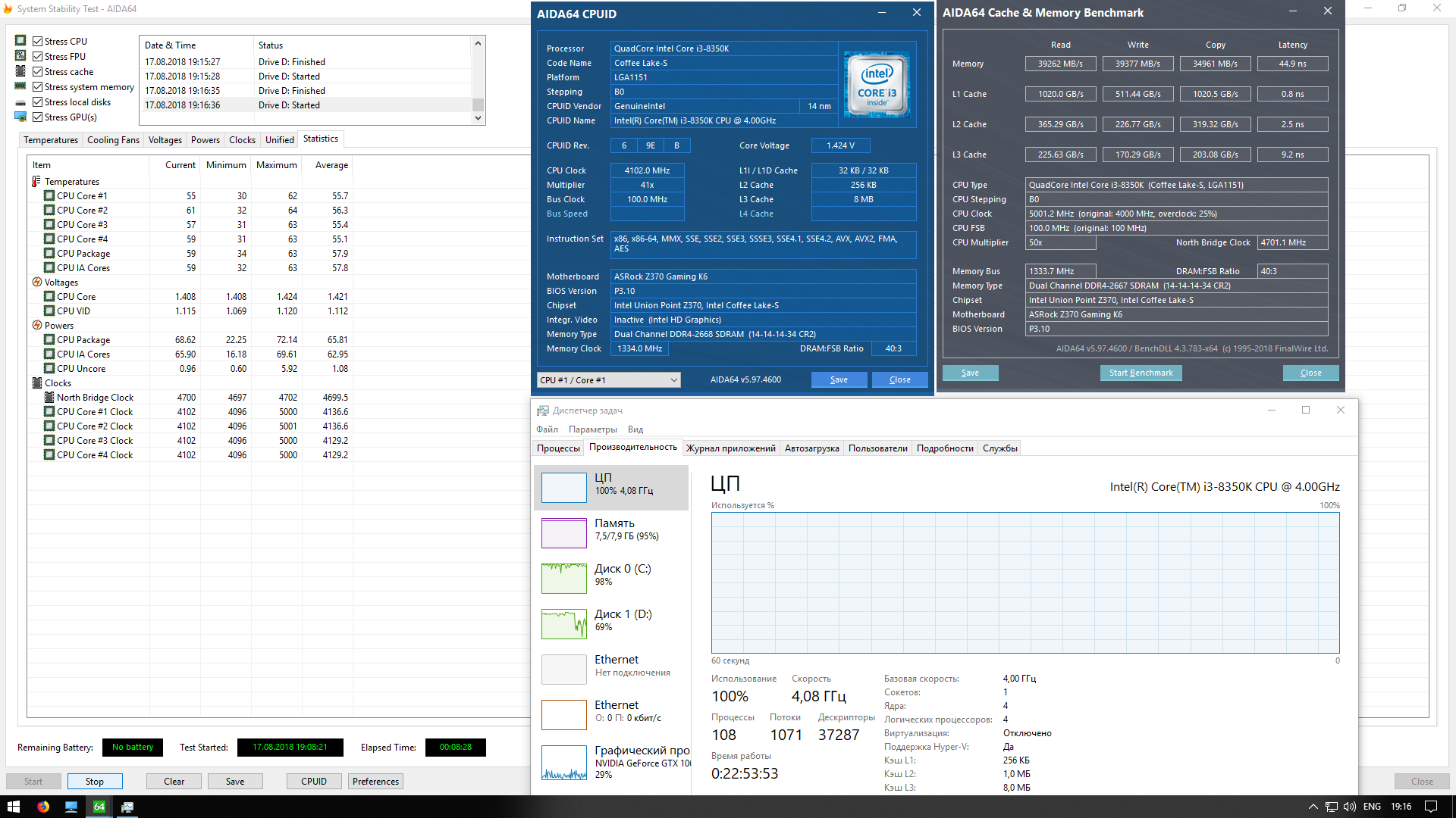

Замер через hwinfo64 под нагрузкой с полной фиксацией всех настроек
вот что намерял, мало что понимаю, есть идеи по улучшению?
так стоп, не Винфо ведь, переделаю))
Безымянный.png [ 355.46 КБ | Просмотров: 764 ]

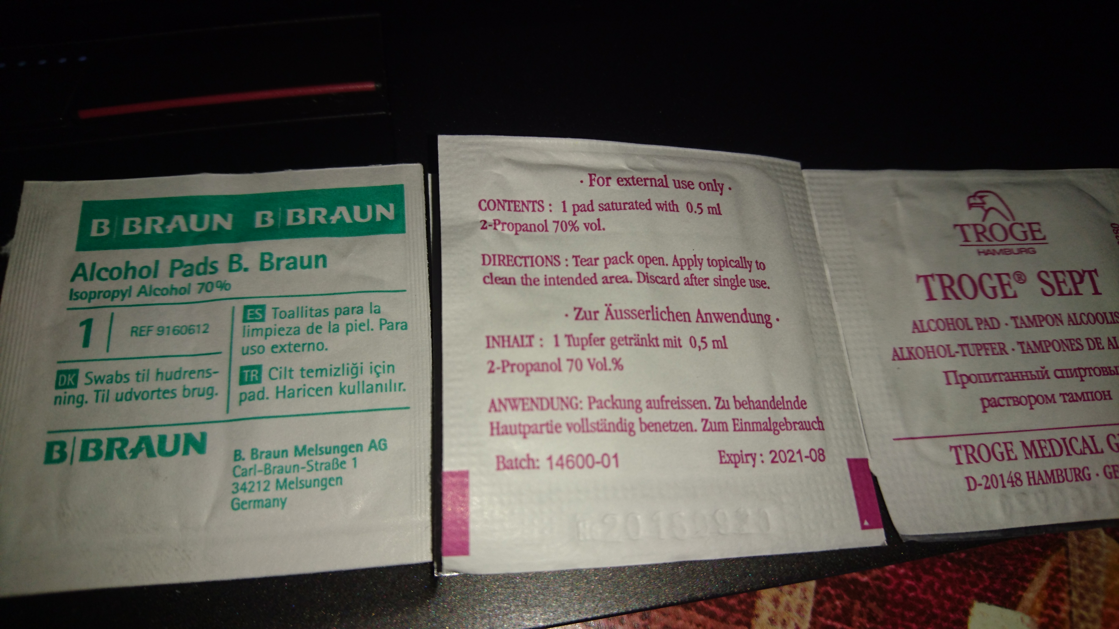

Одинаково. Фото я выкладывал комплектных салфеток от гризли. Обычные медицинские)
Слева гризли
DSC_0894 (2).JPG [ 2.34 МБ | Просмотров: 1101 ]
Регистрация: 17.10.2017
nag77, как у гризли не знаю, но у ликвида совсем другая салфетка. Большая по размеру и спирт там явно изопропиловый, а в медицинских этиловый.
i3-8350k@5000(Thermalright TS 140 Direct)/Asus Prime Z370-A/HX Fury 16Gb@3000/GV-N1060G1GAMING/Intel SSD 240GB+WD Blue 1TB/Deepcool DA 500W
Регистрация: 15.09.2010
Фото: 8
BearGentleman салфетки превосходно обезжиривают , что 70, что 90%, визуально разницы нет :-)
"Что наша жизнь ? - Игра!"
