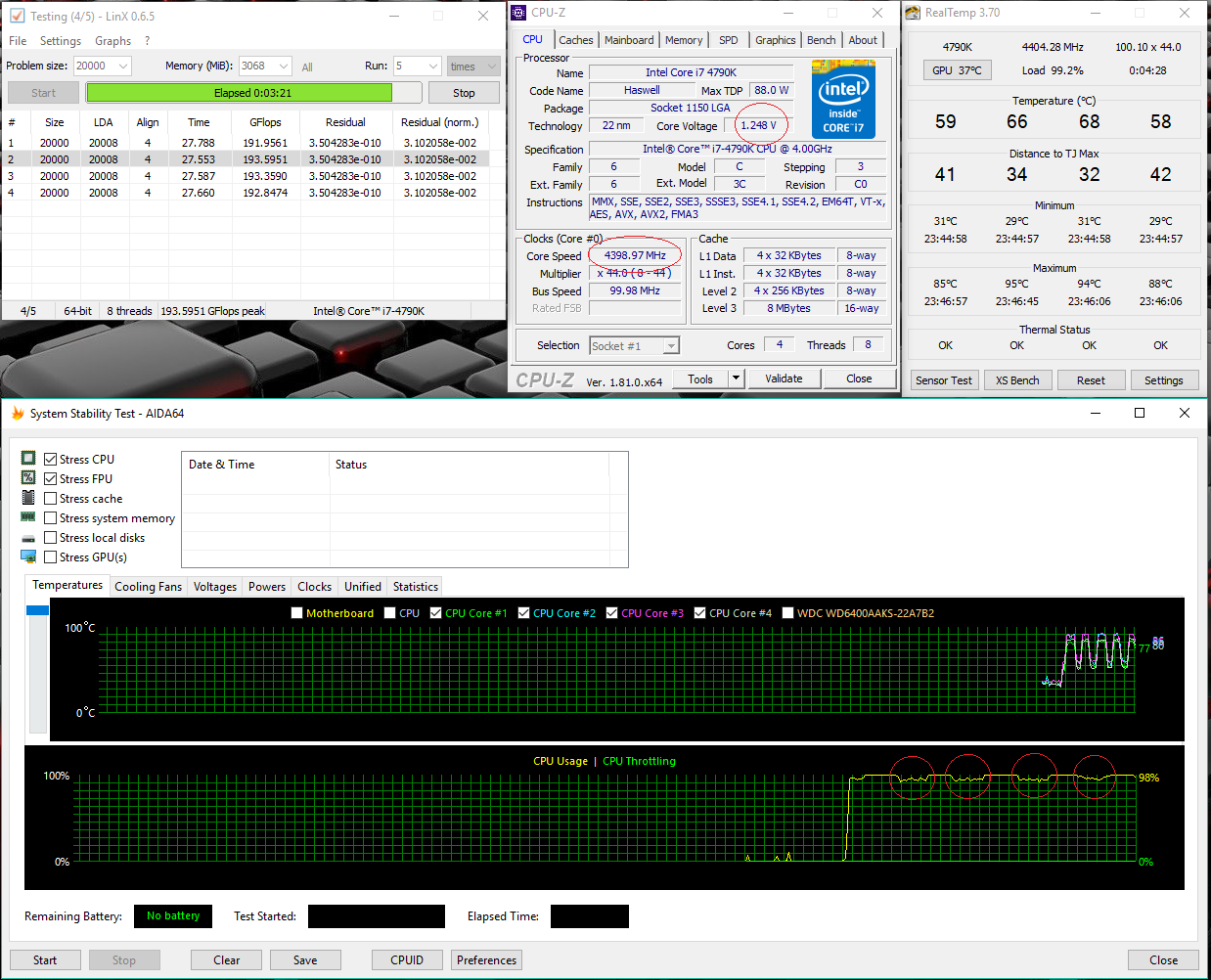

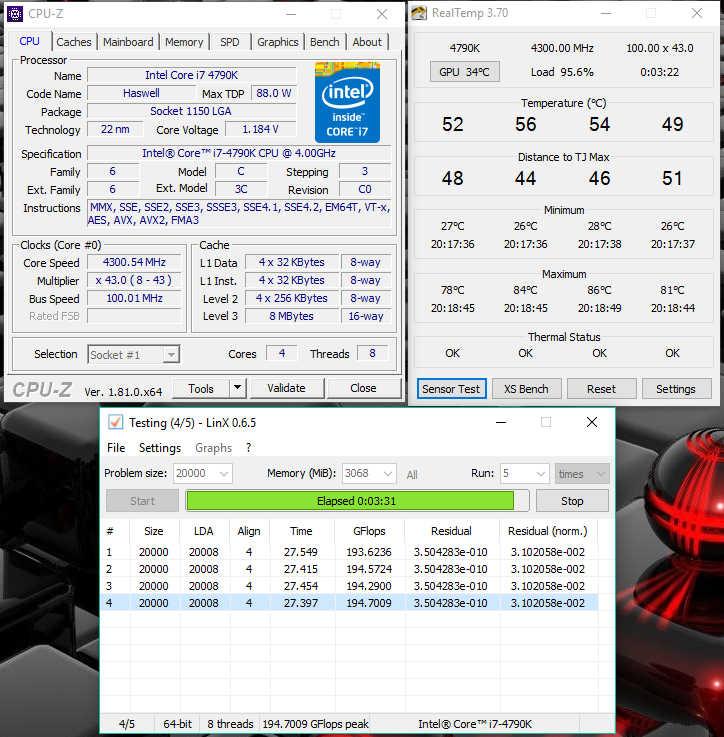

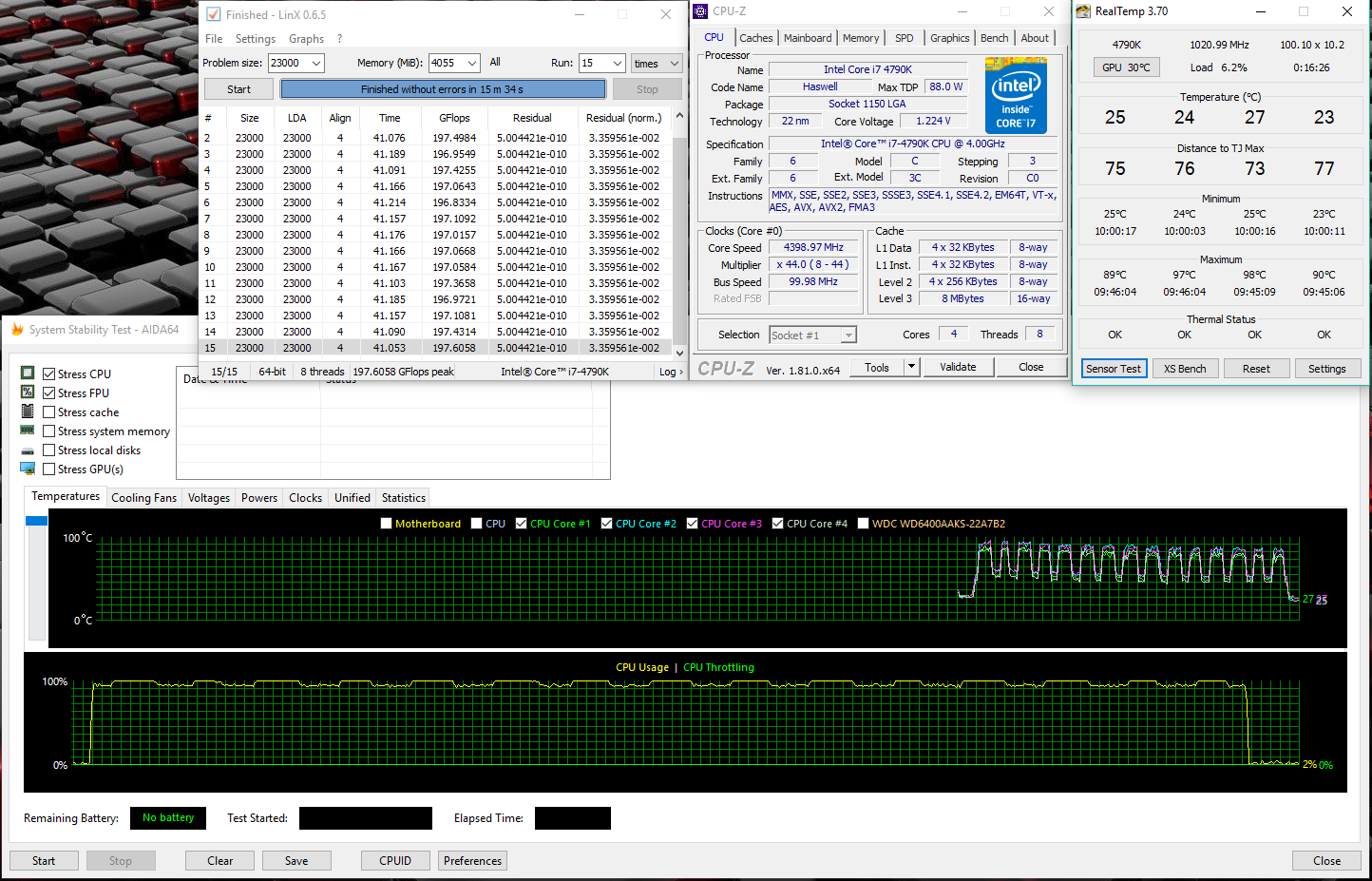

Продолжаю экспериментировать.
Выставил множитель на 43, накинул до 1.150V в биосе (CPU-Z 1.168V), тест LinX до 1.184V
Я не совсем понимаю, неужели энергосберегайки влияют на стабильность в разгоне при более низком напряжении ......
тест пройден
1.150.png [ 173.84 КБ | Просмотров: 1092 ]

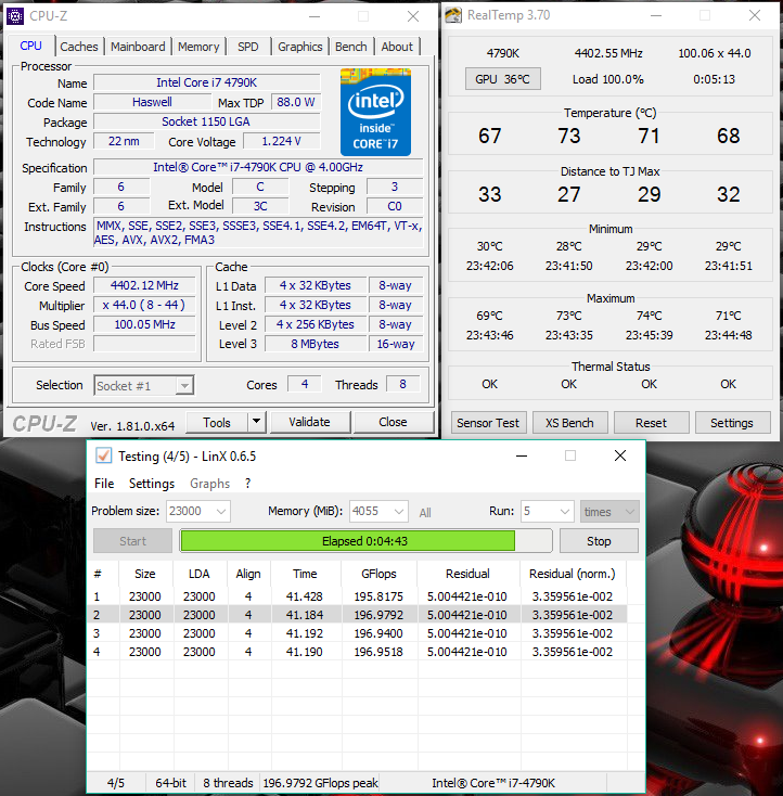

Выставил множитель 44, накинул на всяк случай до 1.210V в биосе (CPU-Z 1.224V), тет LinX до 1.248V
тест пройден
1.210.png [ 161.54 КБ | Просмотров: 1075 ]
но, во время теста система подвисает на 2-3 сек, но тест при этом продолжается, система не падает, за тест подвисает раз 5-7. что это может быть?
Регистрация: 17.10.2012
Откуда: Минск/Беларусь
Sultan_SPb то что ты обвел на графике- это есть снижение нагрузки на проц между проходами линкс. Это нормально.
то, что подвисает, хоть тест и прошел на 5 проходов, может не хватать чуть напруги.. запусти 23000 задач и проходов штук 15...

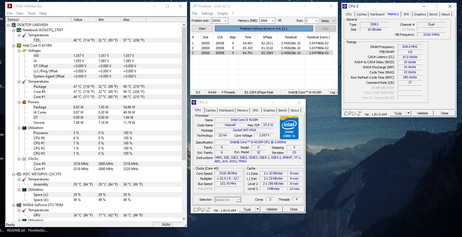

после разгона проца в ноуте чуток поимел ГФлопс
Снимок3.PNG [ 593.43 КБ | Просмотров: 1055 ]
было 75, стало 82.33GFlops в пике
уже который раз прошу владельцев i3 / i5
показать свои результаты на LinX0.7.2 на 20000 хотя бы 3 прохода
мне кажется раньше этот момент не так выглядел иначе, и на старте сразу нагрузка до 100, а не 95 как на скрине ниже.
запустил. подвисания имеют место быть, иногда ощущение, что система в синьку уйдет, а нет, тест продолжается. напругу поднимать выше - боюсь в троттлинг уйдет, или открывать балкон и морозить комнату :)
15 проходов
4400_1.210.png [ 271.76 КБ | Просмотров: 1033 ]

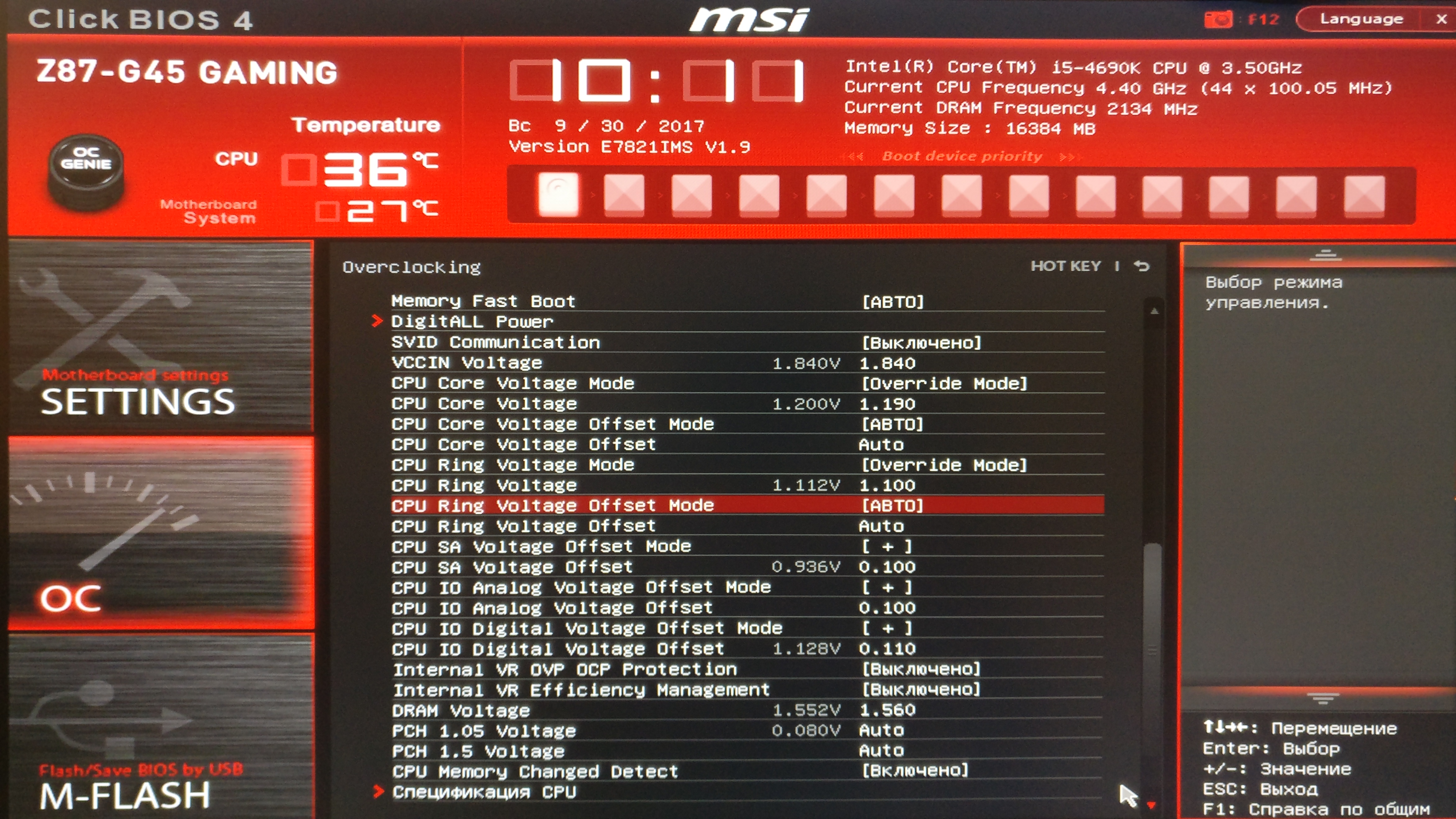

Сделал сегодня скальп, применил настройки разгона 4690К (скрин 1, скрин 2), поднял напряжение до 1.200? кольцевую шину в 40, , применил рекомендации по отключению энергосберегаек, в итоге получилось так:
4400_1.200.png [ 175.85 КБ | Просмотров: 969 ]
Очередное Огромно спасибо комраду TyPuCToZ'у за скальп. :applause:
