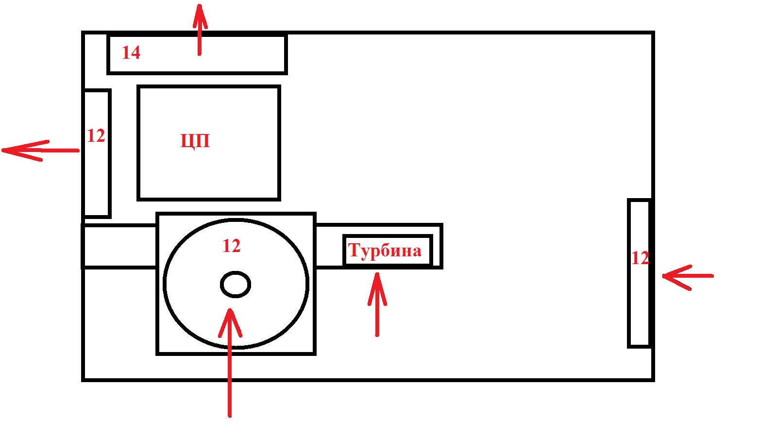

nikolas2009 писал(а):
Можете смело в случае нестабильности до 1.42-1.43 накидывать на память.
Смело то могу, но как показала практика, чем выше накидываю вольтаж - тем больше ошибок.
Не знаю какой у вас корпус и насколько проблематично добавить корпусных вертушек туда.
Схема вентиляции корпуса
Схема вентиляции ЦП.jpg [ 101.8 КБ | Просмотров: 562 ]
В принципе планирую попробовать поменять, верхний сдвинуть вправо (там можно 2 по 14 см поставить, то есть добавить могу еще один на 14, но ему там дуть особо некуда будет) и направить его дуть вниз. Нижний боковой заменить на выдув, а не вдув, все остальное оставить без изменений. После переднего вентилятора еще корзина с HDD|SSD. Так что думаю он особенно много погоды не делает так как поток разбивается о них.
fm_r2dsf писал(а):
Все у вас нормально. С очень большой вероятностью это косяк в памяти.
Я тоже склоняюсь к тому, что я чего то недонастроил в первый раз.
Не хочу быть Вангой - но похоже у вас нагревается память. Гляньте в Hwinfo ( если мониторит температуру памяти ) . Еще куратор писал, при температуре >40С могут возникать тепловые ошибки .
Конечно по здравому рассуждению более грамотно пустить поток воздуха вверх, дабы естественная конвекция теплого воздуха помогала движению воздуха.
Но как ни странно) - почему бы вам не оставить все как есть, кроме того что бы добавить 140ку сверху и обе направить вниз.
Попробую объяснить:
Задача номер один - Создать избыточное давление в корпусе.
Смотрите у вас и так на выдув в данный момент работают 4 вентилятора : Турбина видеокарты, Вентилятор блока питания , 120 сзади кулера ЦПУ. 140ка на верхней крышке корпуса.
На вдув 120ка на лицевой панели и 120ка на боковой крышке.
Явный дисбаланс, избыточного давления не получается. В данной схеме потоков наверняка в мертвой зоне оказываются планки памяти и врм матплаты.
120ку на боковой крышке оставляем как есть - она даст прохладный воздух видеокарте и часть на БП. У меня была rx480 - турбина на ней в нагрузке качает приличный объем воздуха. Также несколько воздуха даст карте и БП 120ка с лицевой панели.
2 140ки с верхней панели на ВДУВ дадут прохладный воздух на планки памяти, ВРМ матплаты, кулеру ЦПУ и также отсекут конвекционные потоки от разогретой видеокарты в нагрузке.
Обороты 2-ух 140 и 120ки боковой крышки можно установить на комфортном уровне шума ( чуть выше итоговая температура ) или завязать на температуру проца.
А вот 120ку с задней стенки точно вяжем на температуру проца
PS. 120ку на задней стенке надо будет поставить производительную. Если не страшно - у вас наверняка позади вентилятора на задней стенке как бы выштампованные отверстия в виде сот- их бы по хорошему убрать( дремель, кусачки и т.д.) конечно аккуратно. Это естественно значительно увеличит объем прокачиваемого воздуха кулером.
За быструю 120ку в плане акустического комфорта можно не переживать. Она будет завязана на температуру проца - нет нагрузки - нет шума.
Если позволяет возможность, то взять какую нибудь быструю Noctua или аналогичную.
Максимум эффективности при минимальном уровне шуме.
Возможно, хотя ошибок не было ранее, когда в комнате была жара под 30 и я стримил Fallout 76 где видеокарта была ~85.
По идее БП в процессе не участвует так как сосет воздух из под корпуса (вентилятор вниз направлен и там есть окно в дне с фильтром сетчатым). Сначала верхний вентилятор 14 см дул в корпус, но ситуация была еще хуже, поэтому я его и развернул. Идея переместить его над памятью возникла именно после того, как память при повышении напряжения увеличивала ошибки (думаю может обдув будет) в принципе попробую найти еще вентилятор и обвешаться ими установив на вдув, ну и собирался менять видеокарту на Saphire 5700XT Pulse, так как турбинку больше не хочу, уж очень жесткие температуры.
