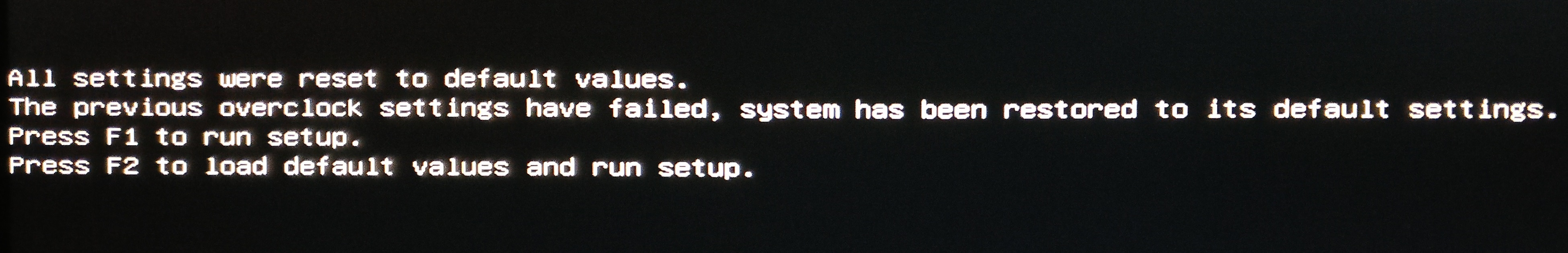

Подскажите, из-за чего это происходит?
При запуске компа после ночи:
IMG_20171025_082706.jpg [ 558.14 КБ | Просмотров: 831 ]
Статус: В сети
Регистрация: 17.10.2012
Откуда: Минск/Беларусь
Sultan_SPb батарейка на мамке- проверить и заменить..
WoT: IRSS_BY_Pashka
Регистрация: 20.12.2010
Фото: 199
Sultan_SPb верно говорит BY_Pashka , скорее всего дело в батарейке
Регистрация: 01.06.2005
Откуда: Санкт-Петербург
Фото: 24
BY_Pashka ок, спасибо. попробую поменять батарейку. на сколько понимаю, там CR2032.
зы: на 4690К такое было, накинул на проц напряжения, вроде стало норм.

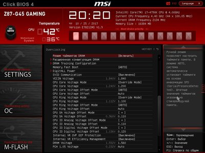

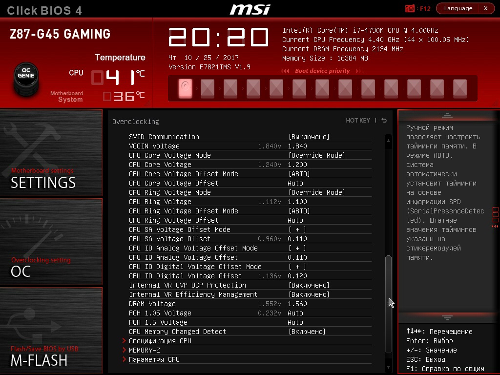

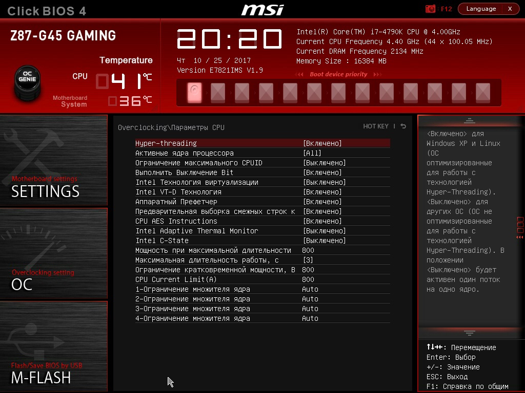

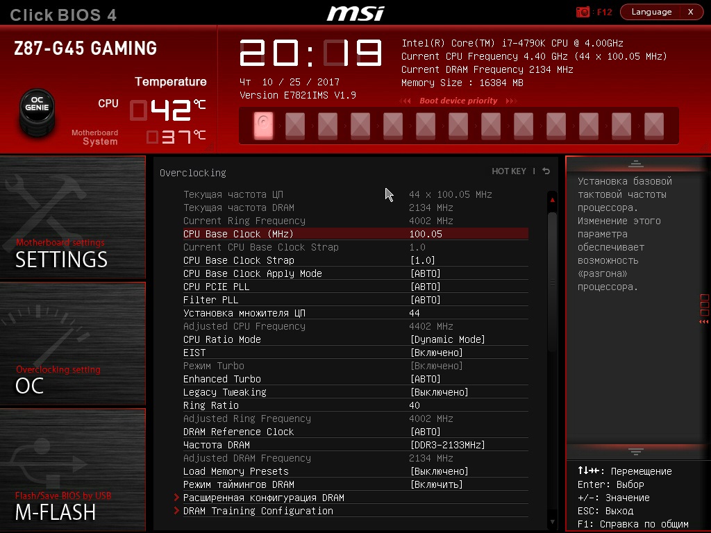

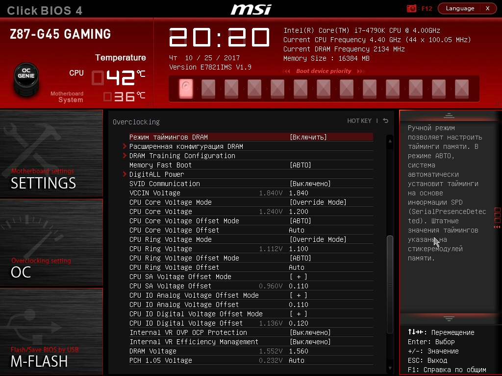

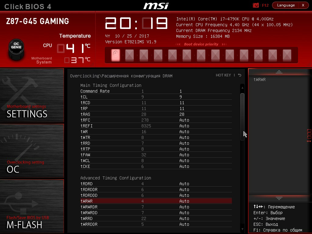

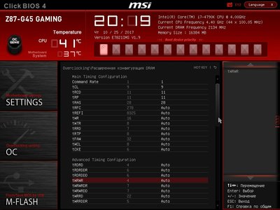

Гляньте пожалуйста настройки для 4.4, может какие то значения необходимо изменить.
MSI_SnapShot.jpg [ 228.6 КБ | Просмотров: 894 ]
MSI_SnapShot_01.jpg [ 258.15 КБ | Просмотров: 894 ]
MSI_SnapShot_02.jpg [ 253.29 КБ | Просмотров: 894 ]
MSI_SnapShot_03.jpg [ 243 КБ | Просмотров: 894 ]
MSI_SnapShot_00.jpg [ 195.64 КБ | Просмотров: 894 ]
Спасибо.
Регистрация: 26.07.2014
Откуда: Рига, Латвия
Bomchik писал(а):
то есть тестировать с включенным турбобустом или с выключенным?
У меня при любых манипуляциях с множителями сразу включается турбобуст. Нет турбобуста - нет тебе и разгона. :D :D :D Сбросить биос, поставить турбобуст к дефолтной частоте и чем-то недолго его погонять на Авто напряжении, этого вполне должно хватить. Дальше уже можно и после покупки искать искомый множитель и напряжение ставить руками.
Я лично не очень вижу смысл в этих часовых тестах, проц либо работает, либо нет. Все ядра работают, все каналы RAM работают, PCI-e работает - всё должно быть в порядке. Только лишь если себя успокоить, что не покупаешь деграднувший камень у юзера, гонявшего его на отмороженных запредельных напряжениях.
Если всё стабильно - всё ок.
А почему так мало? Мне до жути интересно сколько может мой камень, но на моей матери b85 выше 4,4ггц и 4,6ггц-буст не получается поднять, только авторазгон, но у меня 3 фазы Карл! 3 фазы!!!
Поднял vccin чутка и подобрал vcore:1.245мВ на ядра, на этом мой разгон закончен)
А почему так мало гонишь на такой зверской материнке? Там вроде 8 фаз? Или не гонится без скальпа?
i7 4790k\sapphire nitro+RX480 4g\16ram
Фото: 24
pragin скальп сделан. ставил 4.5, не заметил разницы, оставил на 4.4, как бы хватает, пока.
Регистрация: 05.12.2015
Откуда: 102rus
Фото: 83
4.5 чем хуже? Т е почему снизил?
У меня 4.4 и буст 4.6 на ядро, проц не нагревается выше 70С, при 600мах об/мин в обычных задачах.
И ради чего скальп? Или у тебя иначе греется?
Фото: 24
pragin да я как бы остановился на 4.4, 4.5 попробовал, берет, на будущее имею в виду,а пока хватает.
