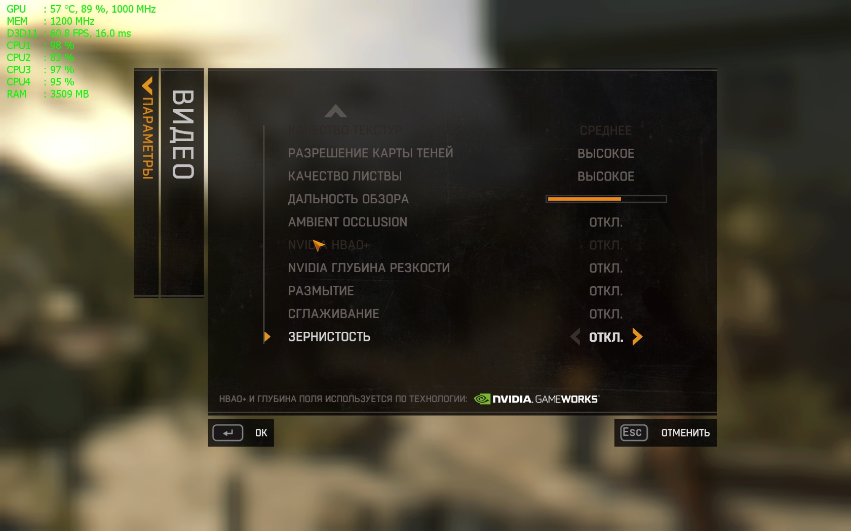

Народ, так на каких настройках тестить? Например Dying Light на 7870"1000/1200 1680х1050 при настройках
DyingLightGame_2016_01_22_00_19_03_770.jpg [ 672.04 КБ | Просмотров: 1024 ]
DyingLightGame_2016_01_22_00_19_11_756.jpg [ 669.44 КБ | Просмотров: 1024 ]
Загрузка GPU уже ниже 99% как у Фенома, так и у Квада. "Саботендэр" тут советует вообще снизить до минимальных. Думаю не стоит в такую крайность пускаться.
