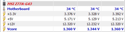

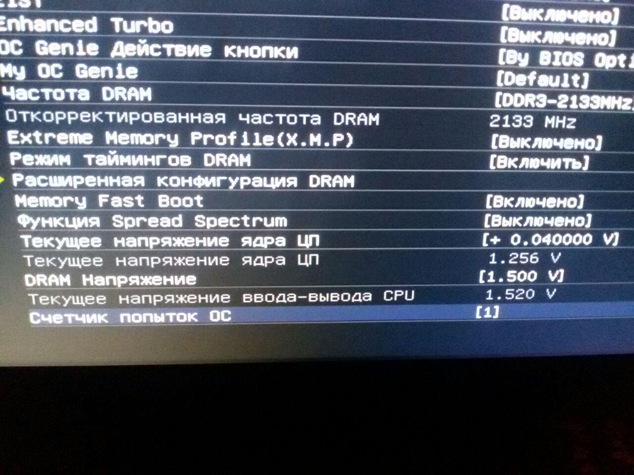

Всем привет.
Имеется камень 2600k с мамкой MSI Z77a-g43. Пробую разгон хотя бы до 4.5 ггЦ ,бывает бсодит даже при прохождение теста FP64 Ray-Trace в Aida64, не говоря уже о бсоде после 10-15 секунд при Linx64, бсод что-то с ошибкой Watch_dog :roll: Load line calibration включил в биосе.
Фишка в том, что в биосе показывает напряжение ядра ЦП 1.256 , а в Видне vcore 1.360. Cкрины ниже с биоса и с винды...
Чему верить? :shock:
Еще фишка в том, что если включить intel c-state в биосе , то тесты проходит нормально :bandhead: Непонятно. Почему так? Влияет ли на производительность intel c-state? если проходит. Вроде бы ядра грузит на 4.5 да и напряжение даже меньше в HWmonitor показывает, чем без него, когда не проходит. Что делать? Подскажите.

Регистрация: 26.12.2012
Откуда: VRN
задумываюсь о приобретении асус z68-LX + 2500К с китая вместо хуананей (точнее по цене сборки там рядом не стояло)
вкоре вроде регулирует, думаю на низком напряжении поставится на 4,5, хочу юзать под домашний серв
да у меня тогда будет два 2500К :D
AlexKeyz бюджетная материнка без регулировки вкоре?
ну повышай тогда оффсет, пока не станет стабильным

Да не бюджетная вроде как бы на Z77 , не? ну вот параметр Напряжение ядра ЦП в биосе на скрине и поднимает vcore ,но там можно добавлять по +0.02 пункту, а не указывать vcore напряжение сразу. И как я уже писал в биосе пишет напряжение Ядра цп одно (1.256) , а в винде 1.360. И я как бы поднимал в биосе, но какое верно показывает то? А то не хочется выше 1.4 :roll:
И опять такие с Intel C-State не понятно, почему с ним проходит и на более низком напряжении, хотя вроде бы ядра до 4.5 поднимает.
Откуда: VRN
с1е это сберегайка, сбрасывает напряжение и частоту в простое, со сберегайками вроде тут тестили хуже результаты с десяток процентов ( вот тут пишут вообще про лаги какието Влияние EIST, C1E, HPET и CPU Unparking на производительность в играх ), но при прямом разгоне все равно не работает, только при бусте
если текущий +0,04 оффсет дает 1,360 на 4,5 должно хватать конечно, 1,25 дефолт без буста
ну пробуй довести до 1,4, если не запашет, то только частоту снижать...
Без какого бустра разве сток вольтаж на 3.5 частоте не 1.2? Буст отключен . Я не пойму по вольтажам, с Intel C-state стало понятно ,спасибо. Не понятно все так же с показанием вольтажей в биосе одном в винде другое. Но если логически мыслить ...если 1.2 сток напряжение для 2600k , то при +0.04 как раз и будет то, что мне показывает биос (1.256 с PPL)?Вот тут загвоздка у меня огромная. показания вольтажа разные и огромные , разница между показаниями биоса и виндой +0.1 :bandhead: Вот и пытаюсь понять ,где показания правдивые, если в биосе, то тогда можно гнать дальше поднимая напряжение, если в винде ,то стоит наборот понижать.

дефолт от мат платы зависит, какието выше какието ниже, а приращениями обычно оффсеты бустовые ставятся,
но если буст отключен, а +0.04 это не оффсет от таблицы, а напрямую отрегулированное и равно 1.256? с таким на 4,5 ты его даже бы не запустил какие тесты
1,36 больше похоже на правду, но это явно не 0,04, а ~0,11, все таки на работу буста больше похоже, точно он выключен?
Добавлено спустя 24 минуты 27 секунд:
вот в обзоре на оверах тоже добавили всего 0,06 и получили аж 1,408 :D

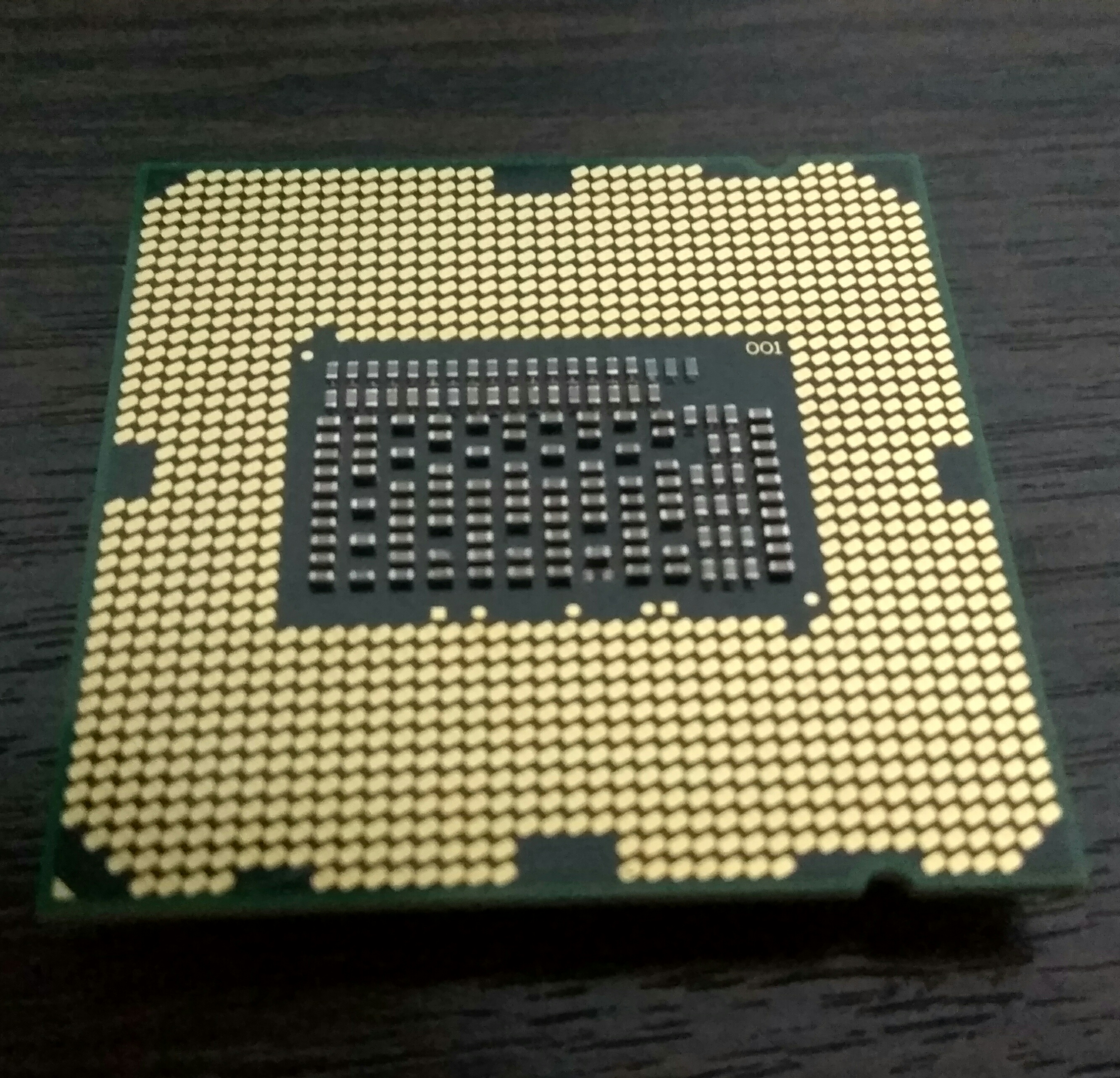

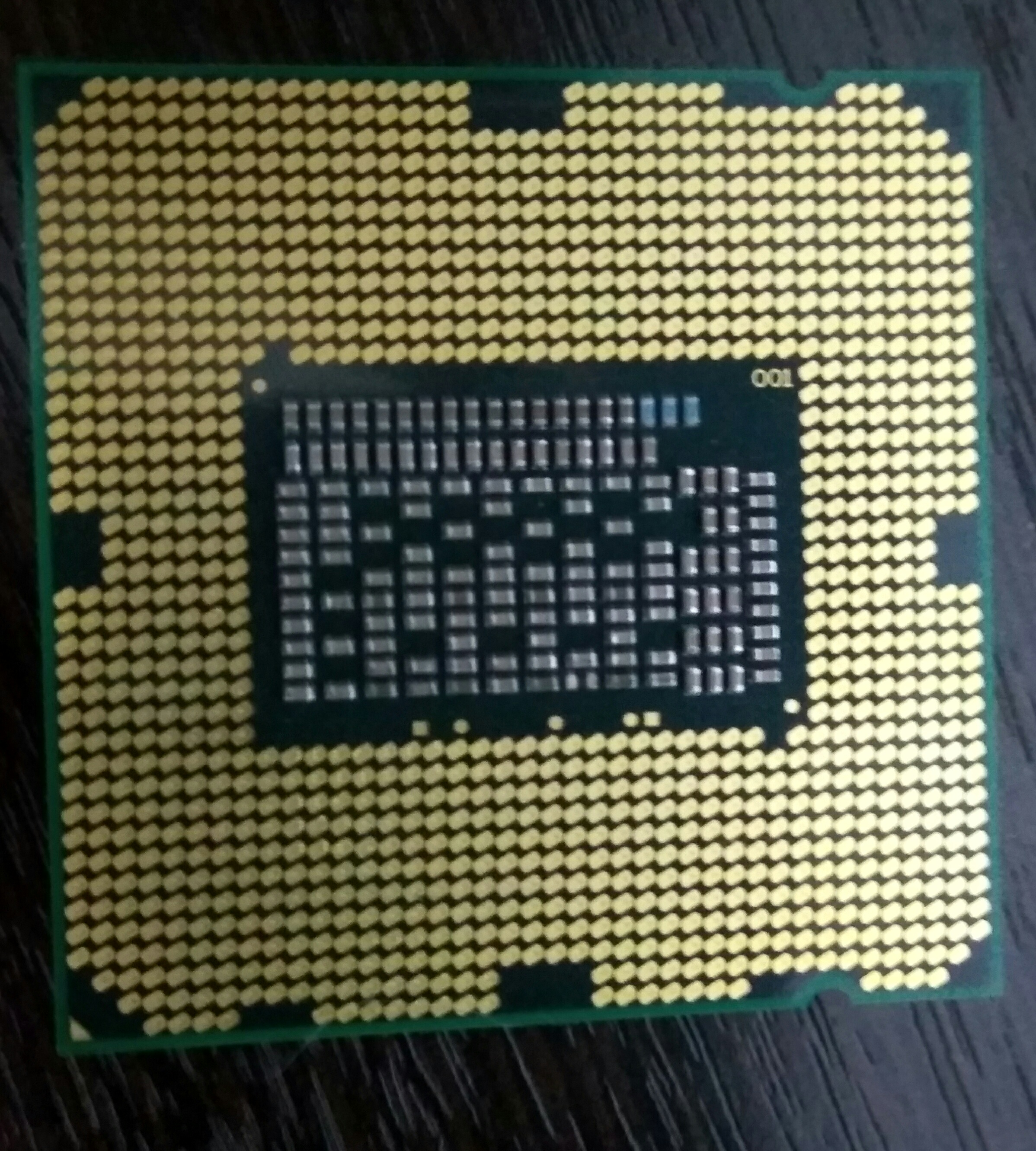

Народ, прошу Вашей помощи. Достался мне процессор i7 2600k. Я счастливый полез вытаскивать свой i5 2500k и ради интереса сравнил их нижнюю часть и тут радость моя прошла( на i7 не хватает одного резистора... Я решил все же поставить и попробовать завести систему. Система определила что установлен новый проц, все завелась.Запустил Аида 64 и включил тест стабильности. За 10 минут проблем вроде не выявлено. Температуры под башней Мачо без нагрузки были до 30 градусов, а с нагрузкой 54-56... Я теперь не знаю что делать. Вроде бы все работает, но что за резистор отломаны и на что он влияет.... Прошу помочь разобраться в проблеме, если она есть вообще. :bandhead:
