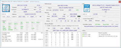

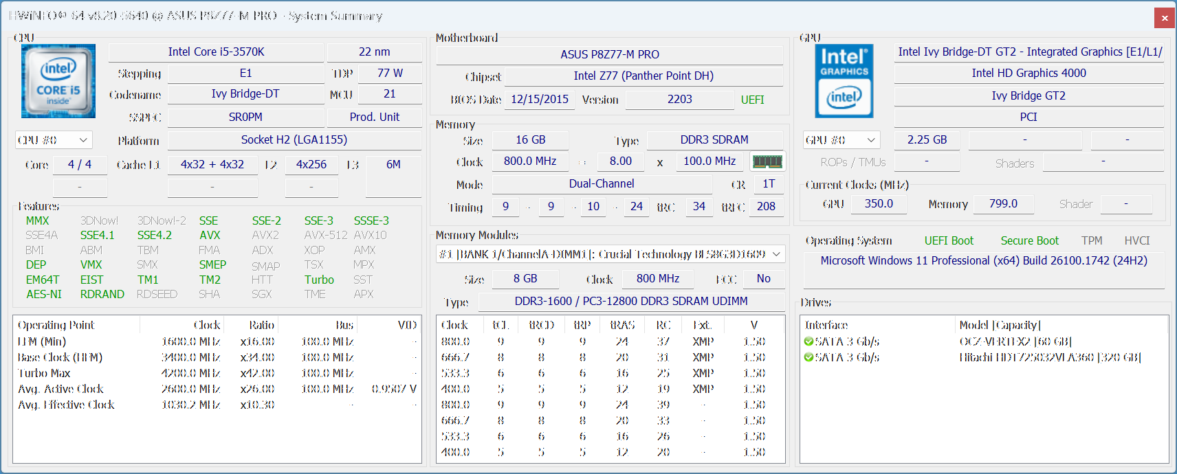

Windows 11 24H2 на Core I5 3570 работает?
Регистрация: 15.08.2004
Откуда: Красноярск
Работает.
z77-win11-24h2.png [ 119.07 КБ | Просмотров: 11275 ]
