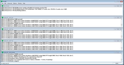

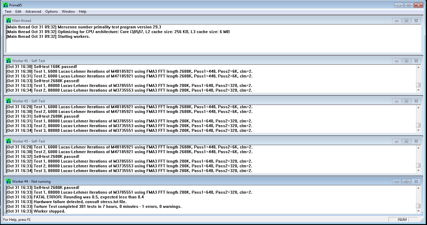

Ребята, подскажите. Через 7 часов теста Prime95 Blead у меня один поток остановился. У меня просто такое впервые(обычно бсод-ы). Хотел вот спросить. Что это за ошибка и можно ли считать 6 часов 59 минут без ошибок "стабильной" системой? Или докинуть ещё 0,005-0,01В и снова гонять тесты(температуры в Prime 85-87 градусов...как-то не охота снова гонять 7-8 часов под температурами близкие к тротлингу...это чисто моё желание)? :)
Проц работал на 4.4 при 1.13В(по факту 1,144В).

Bomchik накинуть еще один шаг плюсом и перестать маяться херней
Так а почему херней? Обычный тест на стабильность, который выявил ошибку, но через 7 часов работы, хотя есл опустить на 0,01В ниже, то выдавало бсод через пол часа. В целом согласен, что накинуть 0,005-0,01В и будет "железно" стабильно. Вроде как не плохой камень прикупил. VID ниже 1 и 4.4 держит при малом вольтаже. Хотелось бы проверить что он может, но нужно скальпировать. :)
обычная прожарка ЦП, которая не выявляет ничего. поставьте ГТА5 и БФ4 и проверяйте стабильность. А жарить проц в пустую, создавая такую нагрузку, которую не создает ни одно приложение - верх идиотизма
