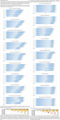

Slim писал(а):
Ответьте пожалуйста на вопрос))) подскажите для 2500к максимально возможную видюху. может не понятно сформулировал...Хочу 1070ти. не упрется ли она в камень?
Упрется только при низких разрешениях, типа FullHD. Даже i7 будет маловато не говоря про i5. Исправить может только 4К разрешение, тогда ФПС не будет упирался в камень, т.к. все i7 в 4К примерно равны.
От Sandy Bridge до Coffee Lake сравниваем семь поколений Intel Core i7.jpg [ 1.28 МБ | Просмотров: 888 ]

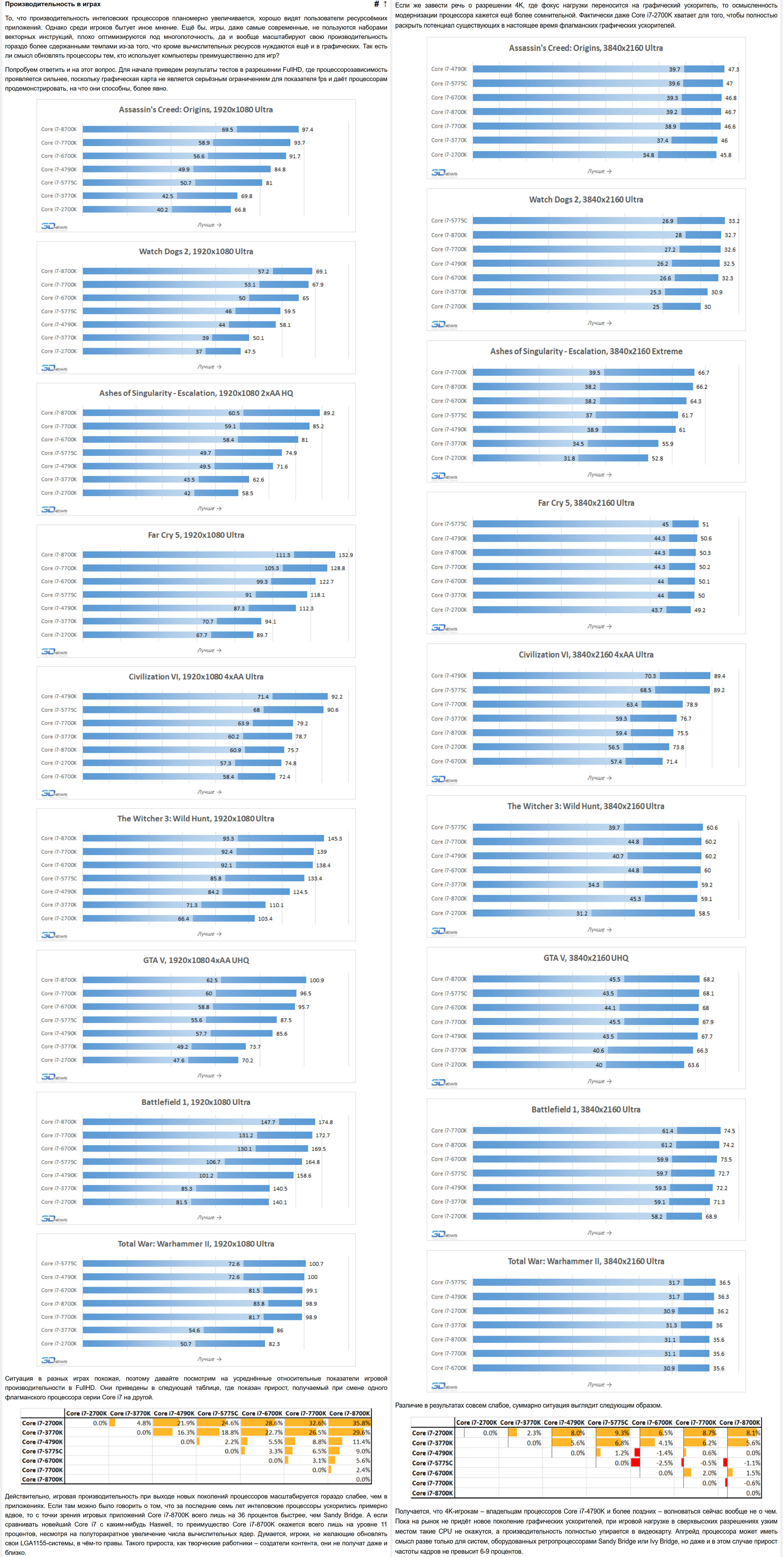

в общем-то где-то уже выкладывали тесты, 2600k@4.5ghz = 4770 в стоке
вот например
апгрейдиться с i5 на i7 крайне рекомендую, сейчас искусственно снижают производительность 4х поточников
