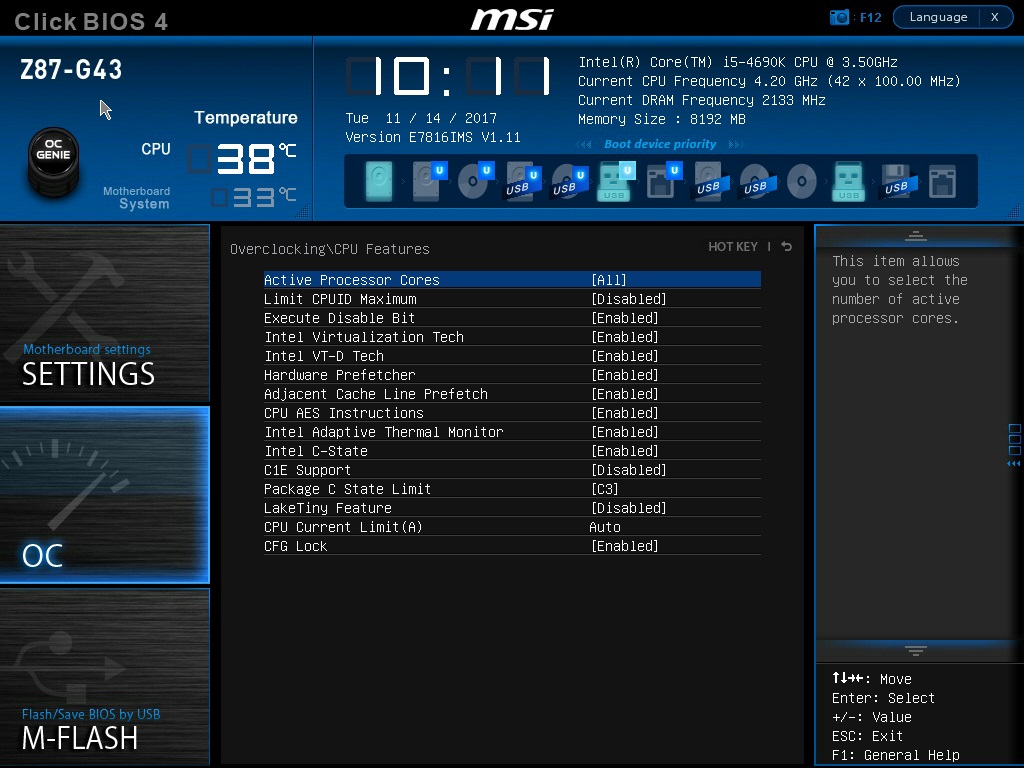

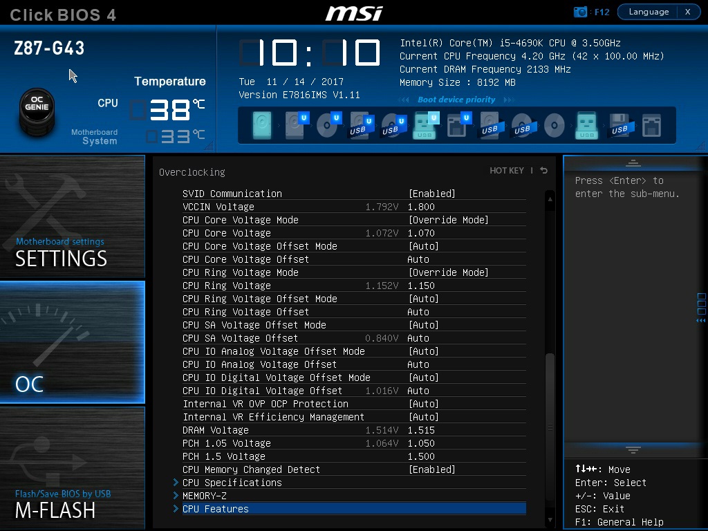

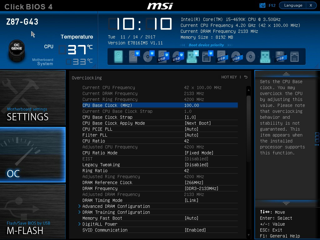

Вот такие настройки и напряжение падает, множитель нет. Что тут не так? :(

Bomchik писал(а):
То есть включить C1E b выключить Package C state limit, то есть в режим С0 перевести. Я правильно всё понял или чего-то не понял?
Только не в C0...процессор всегда использует режим C1 (halt) и отключить его нельзя и смысла нет.
А так все верно, в теории... на практике лично у меня отключение C1E вообще ничего не меняло...то есть частота продолжала сбрасываться и напряжение тоже. Возможно проблемы в реализации настроек на конкретном поколении цпу или в биос конкретной платы. Потому просто используем мануал и получаем тот же результат (только с понижающейся частотой). Если вы читали не только выводы в этой статье, то время занимает именно повышение и понижение напряжения. А повышение/понижение частоты или полное прекращение (или возобновление) подачи синхросигнала на основные узлы ядра (С1, HALT) выполняется практически мгновенно в несколько тактов.
Вы же понимаете логически что этого быть не может так как проц бы моментально завис если бы понизил напряжение перед понижением частоты. Любое изменение состояния цпу производится в порядке - сначала понижается частота а уже потом напряжение. И в обратном порядке, сначала повышается напряжение, а уже потом множитель.
Что в винде? какое напряжение? Именно vcore или vid? И еще, есть такой момент что отображается понижение напряжения до 0.03v или около того - это глюк вообще.
А если при этом C1E не вырубать (его как раз трогать не надо при напруге в оверрайд оно и не должно не снижать скорость потому что напряжение фиксировано)? И попробуйте svid communication вырубить.
Добавлено спустя 18 минут 30 секунд:
Bomchik А может еще знаешь в чем дело..."авто" плата понимает по своему и в зависимости от других опций может менять настройку. Может в авто режимы С3-С7 плата отключает. Может именно они дают такое поведение отображаемого напряжения в простое?

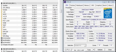

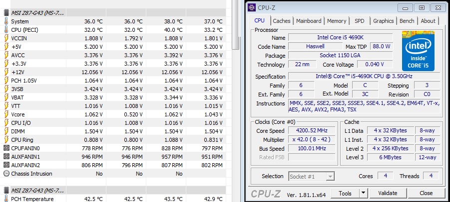

В CPU-Z напряжение падает, в среднем, до 0,04В. В HWiNFO, минимум, 0,52В. Так же понижается напряжение на кольцевой шине. В общем проще скрин прилепить. Сам VID в HWiNO не меняется и находиться на уровне 1.06-1.064В

А по поводу множителя я понял(почему не сбрасывался, когда включил все энергосберегайки), у меня режим "максимальная производительность".
