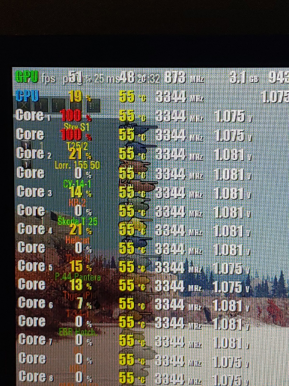

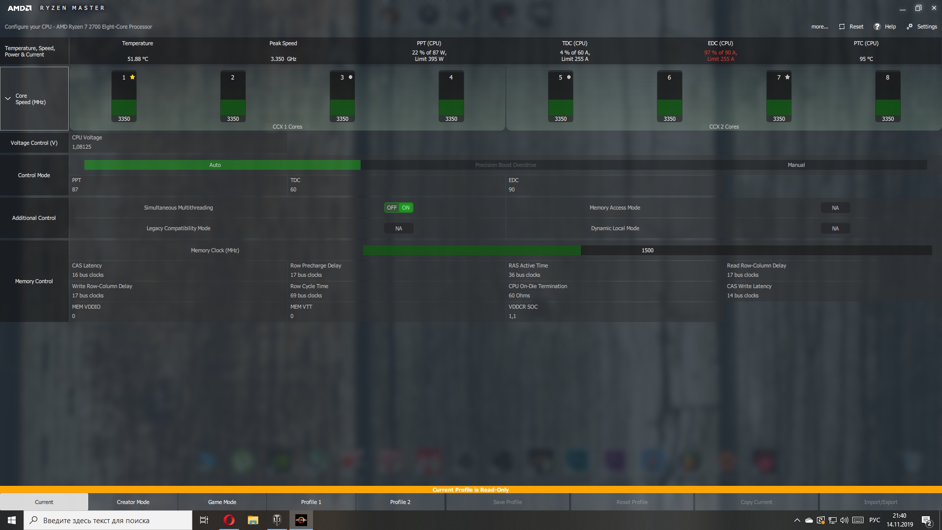

Ребзя! Привет!
R7 2700, C6H, 7002 Биос. Где турбочастота обещанная производителем?? Я уже и условия процу создал, нагрузку на ядро в 100% и всё равно нет буста. Чо за фигня? Биос сток, только xmp профиль активирован для памяти и всё.
p-E1eNZILyA.jpg [ 752.67 КБ | Просмотров: 791 ]
kkNDie0eIww.jpg [ 301.61 КБ | Просмотров: 791 ]
Ryzen 2700 / crosshair VI hero / HyperX Predator 2x8gb (3000hz дефолт) / Strix 1070Ti / Corsair CX750

Прочитайте фак темы и поймете почему. Спойлер: доска на старом чипсете поэтому нужны манипуляции

сдавай по гарантии

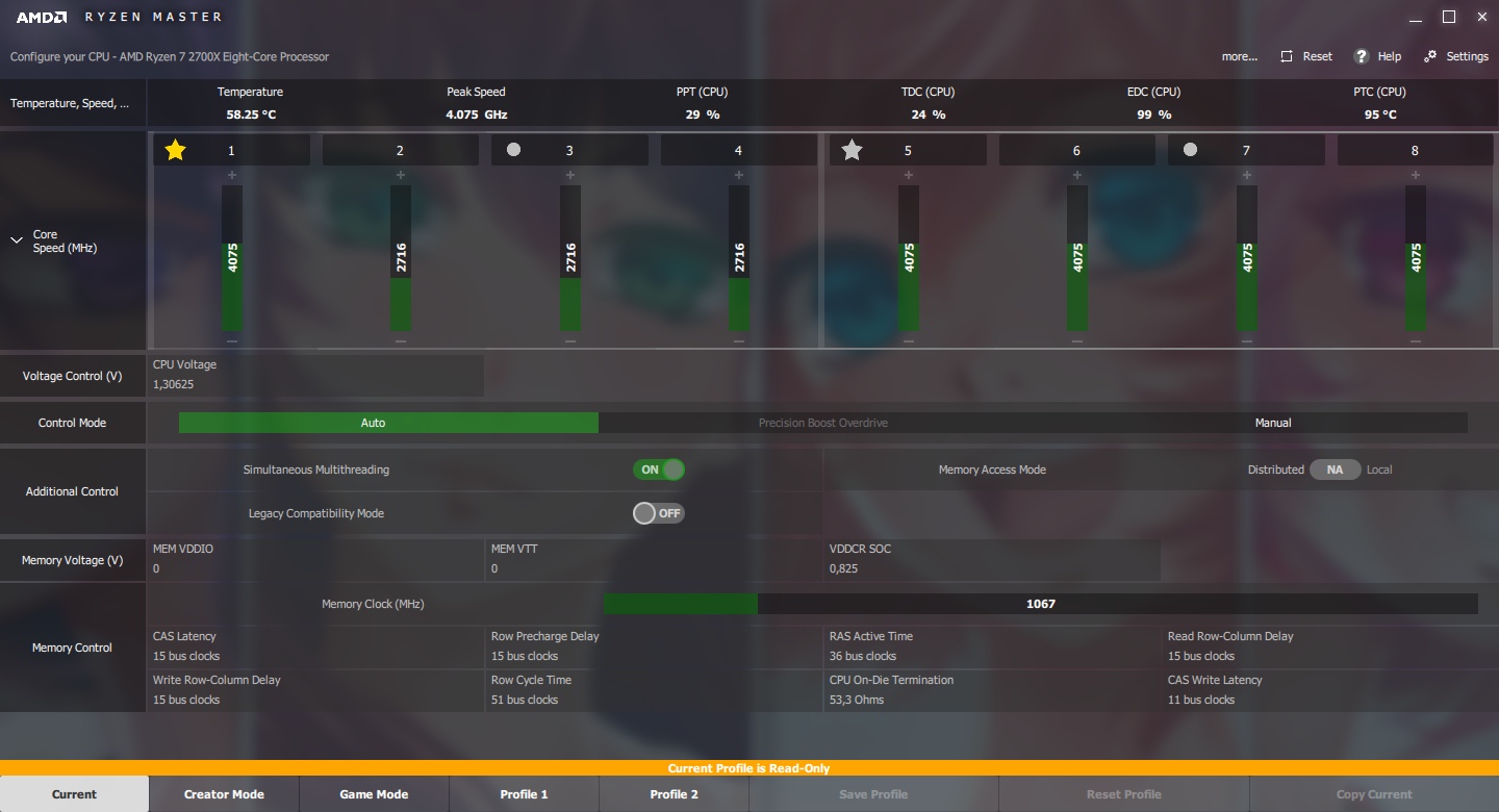

У знакомого точно такая же доска и 2700Х, тот же Биос и проблемы такой нет вообще!

Deemunn писал(а):
А я на 2700 в стоке не встречал выше 3.425ГГц
Тогда вопрос в следующем. Стоит ли обновлять биос вообще? 7002 уже в списках поддержки нет просто напросто, только 7003. А свежие биосы под zen2 я как-то опасаюсь накатывать.

Регистрация: 12.05.2018
Если все по дефолту - формально объявленный буст есть, но на одно ядро и кратковременно...так и прыгает по ядрам. Если на все ядра, то 3450 GHz примерно.
Есть смысл ручного разгона до 3.9 -4.0 GHz (выше - резко возрастает потребление и температура)
MSI x470 Gaming Plus, R7 2700 @ 4.0 GHz, 1.296V. SniperX (Hynix CJR) 3600 CL19 @ 3466 16-18-18-34-CR1, 1.36V
