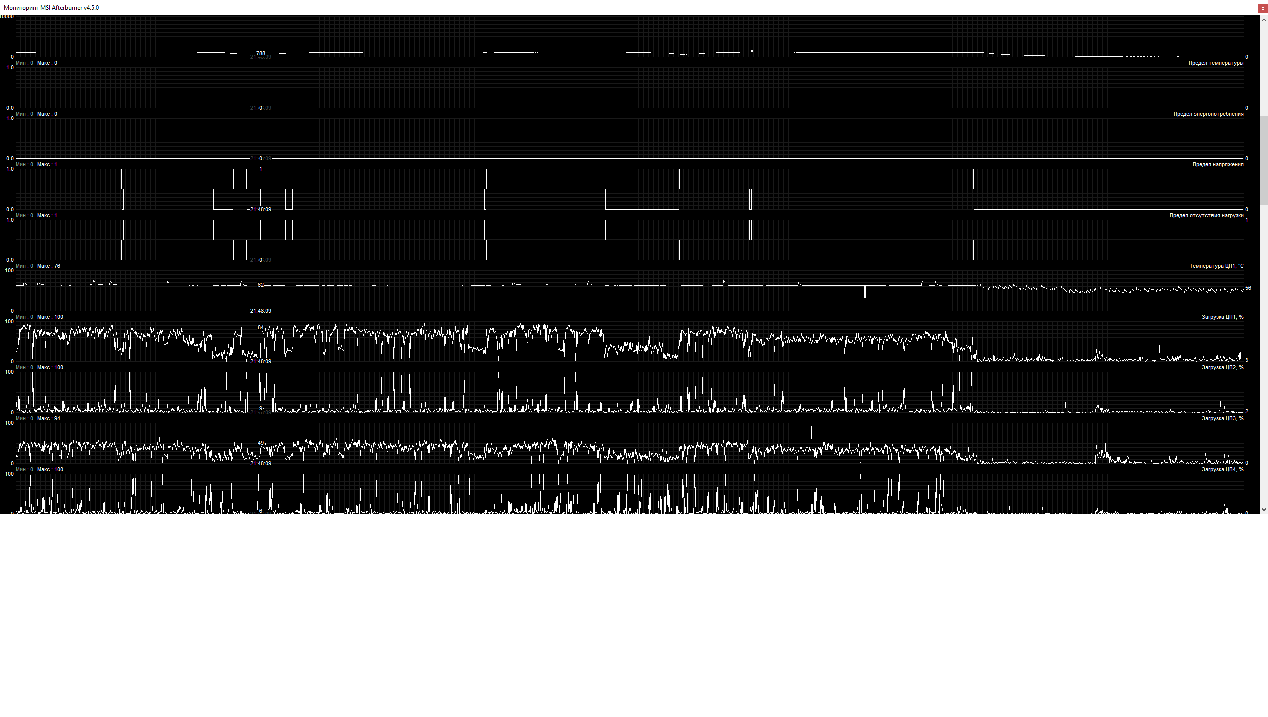

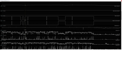

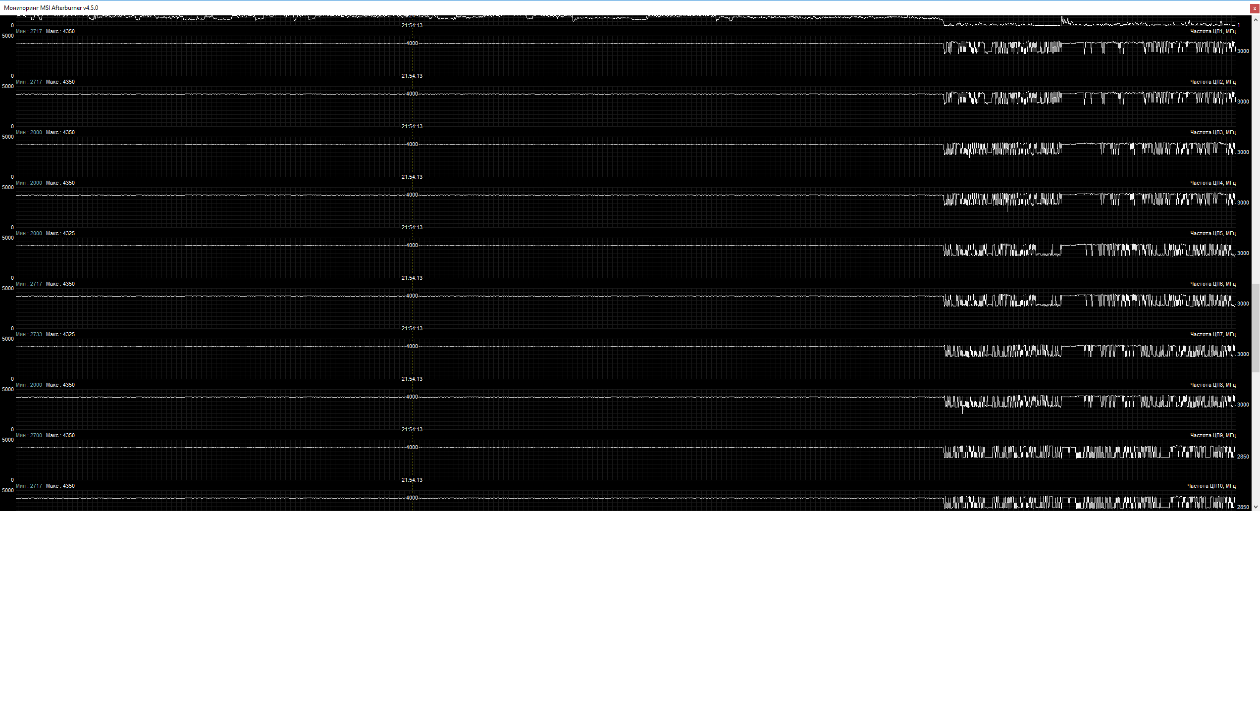

Играл тут в FC5 часа 3, что хочу отметить что проц постоянно пахал на 4 гц, а вот скачки температуры мониторит даже мси аб, непонятно откуда они берутся
1.png [ 172.9 КБ | Просмотров: 1308 ]
2.png [ 132.89 КБ | Просмотров: 1308 ]
Добавлено спустя 3 минуты 34 секунды:
1usmus
может у тебя разгон не стабильный? 3 часа в fc5 проц в стоке, грузит не хуже ведьмака

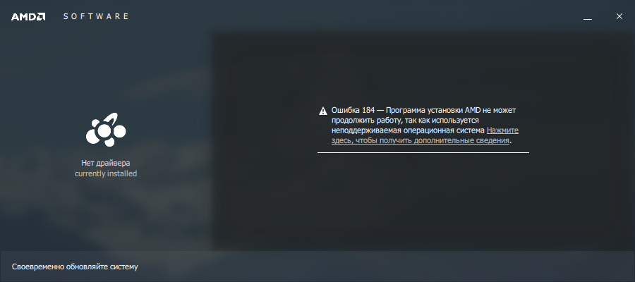

vetern Файл легко скачивается с сайта Амд.
Файл сделан в виде ЕХЕ. Распаковывается в свою папку.
При запуске файла ( amd-chipset-drivers18.10.0418) вылетает надпись типа он не может быть выполнен на вашем компьютере.
При запуске файла от имени администратора - надпись типа данный файл не может быть найден на вашем компьютере.
Один раз -Первый раз он распаковался ) Запуск из папки распаковки ничего не дает.
Все последующие попытки - описаны выше.
Хрень какая то - сносить начисто винду совсем не хочется.
Отвечу, хоть у меня и 2000 нет. Но на 1600 сталитвался.
Итак, первое что я сделал - удалил старый из "установка и удаление программ".
Второе. Удалил папку amd на диске с виндой
Третье. Запустил установочник.
И это сработало, попробуй

Регистрация: 02.12.2009
skromkk Не работает этот вариант.

Регистрация: 28.12.2017
Фото: 3
vitalikGT
да нормально вроде прокачивает, также как и 8700 в стоке. если бы не эти непонятки с температурой то все было бы норм.
а так его и разгонять не поймешь как, пробовал ставить 4,2 и 1,4 так темпа сразу 77 градусов и авторазгон уже не работает, ядра постоянно шпарят на 4200
8700 в стоке шпарит на 4,3 я ему еще вольтаж понижал до 1,150 и он выше 62 градусов вообще в играх не грелся.
на 2700Х вроде как получше FC5 идет нежели на 8700 по моим ощущениям

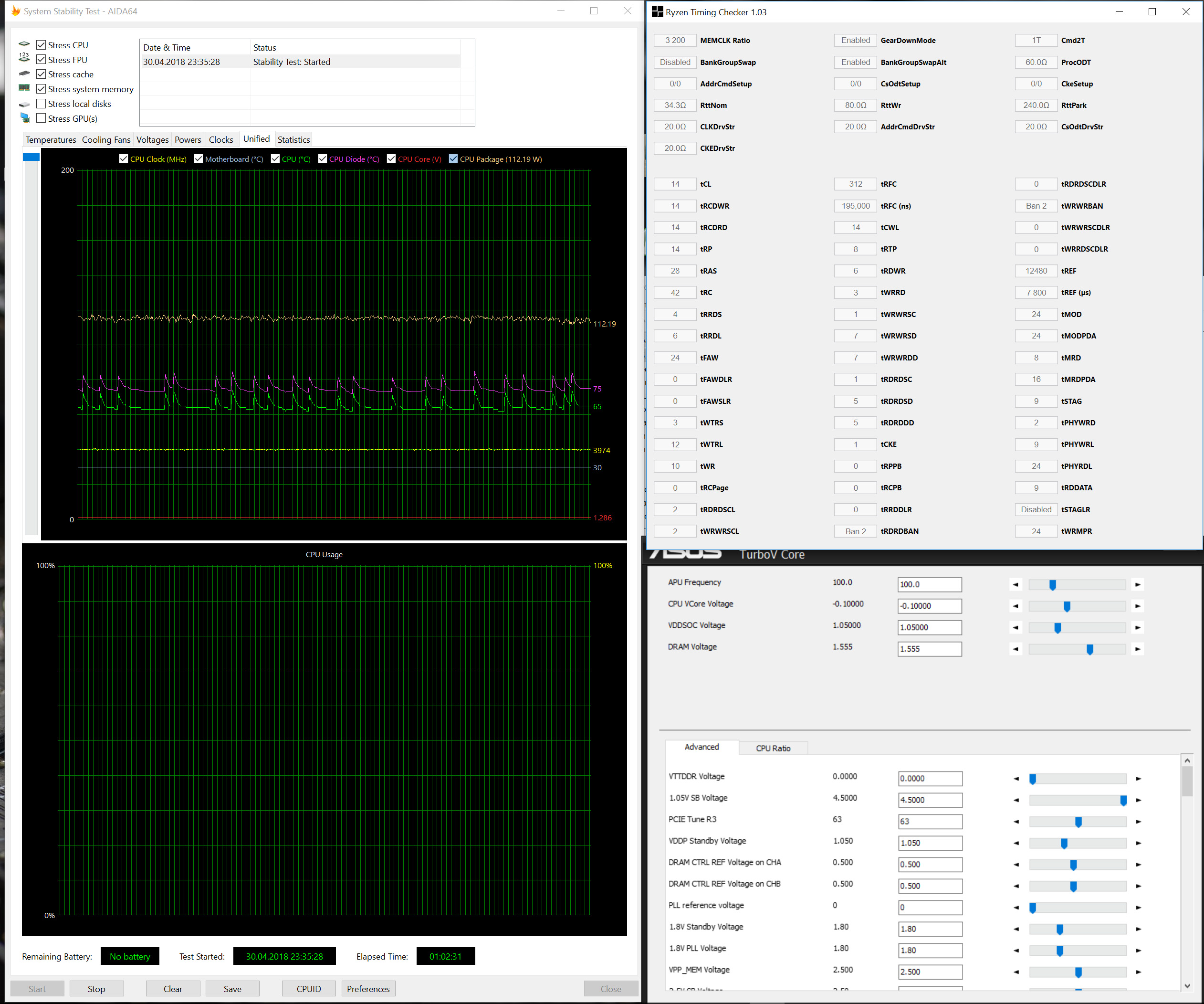

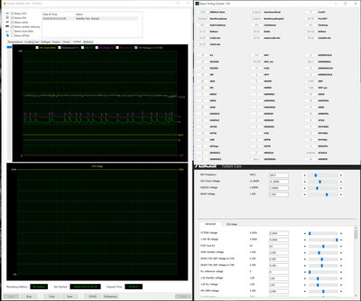

Еще один тест комбо на час и безрезультатно, по журналу идет отвал драйвера видюхи... :)
тык
HCI2202.jpg [ 1.47 МБ | Просмотров: 1423 ]
Twitter -> @1usmus
Фото: 3
1usmus
у тебя видюха тоже в разгоне? скинь в сток и попробуй в играх, может не проц виноват а видик? какая у тебя частота и вольтаж стабильны щас по процу?
Регистрация: 07.06.2017
Откуда: Persey omicron
Skynet87
1,312v для 4,140мгц на все ядра + 1,416 для 4рех ядер на 4,392мгц
уже пробовал и уже грузил видюху стресс тестами - безрезультатно
сейчас вышел 1807 для виндовса, попробую его накатить
Twitter -> @1usmus
у тебя такие зубцы и на 3400?

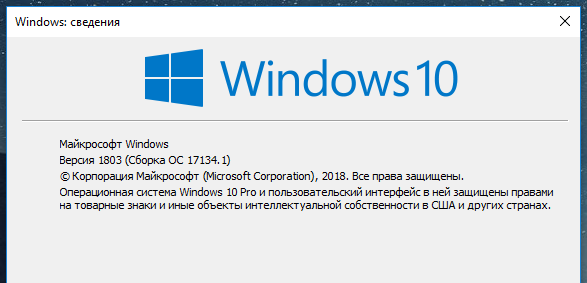

Фото: 3
на новых виндах 10 - 1803 вообще дрова чипсете не ставятся, пишет что не совместимы с данной версией виндовс, вот так вот :roll:
Клятые микрософты!
Впрочем, такие крупные обновления лучше ставить месяц спустя. У меня заблокировано до июня.
Как вообще такое происходит? AMD и Microsoft не взаимодействуют друг с другом, и Microsoft тестирует только на Intel'овских системах что-ли?
