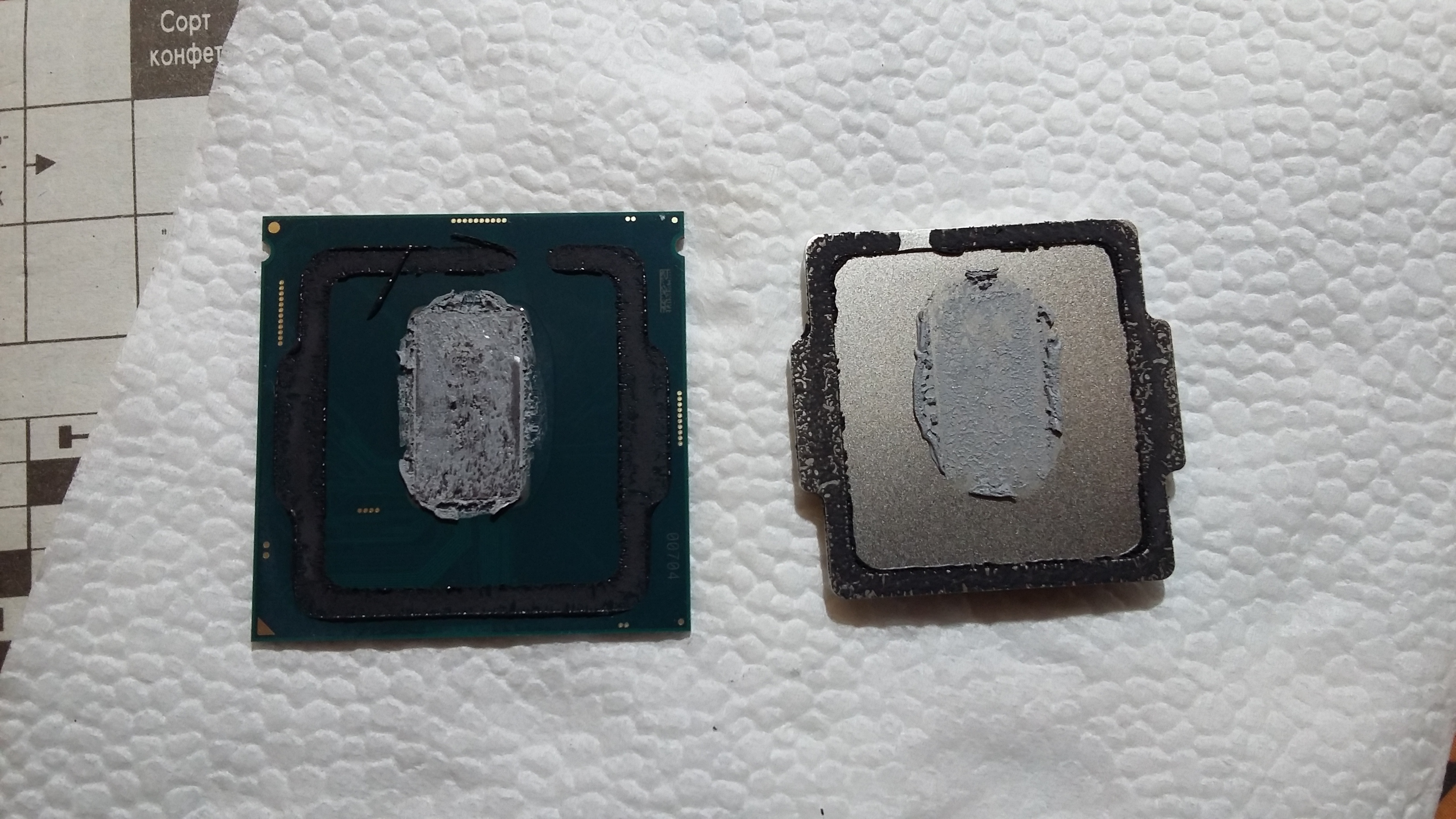

Регистрация: 05.12.2013

#77 #77

lionessb писал(а):
велика ли вероятность что проц труп ?
а проверить в системе? на глаз не определить.
8700k@4,8/Z370 Gaming K6/Deepcool MAELSTROM 240T/Thermaltake Smart Pro RGB 850 Вт /F4-4266C19D-16GTZR 2х8/RX 6800XT 16Gb/980 Pro 1Tb
Регистрация: 17.10.2012
Откуда: Минск/Беларусь
lionessb на фото не понятно- до меди срез?
Если да, то минимум, что отвал дуала памяти.. Максимум- вообще капец дорогам контроллера памяти.
- лезвие - зло, без проверки не определишь, но коцка не маленькая :-)
