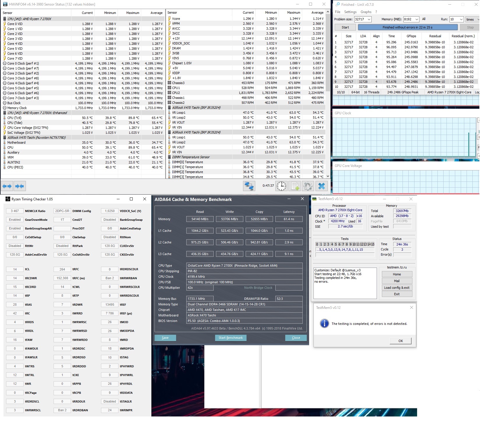

Докупил еще две планки (2x8).
В общем довольно успешно без потери производительности прошло.
Плюс поднял частоту на проц до 4200 на низкий вольтаж 1,288v.
LinX прошел успешно, после него TM5 тоже успех.
Посижу так и посмотрю как в дальнейшем.
Температура почти до 80 доходила под Линкс, многовато...
напряжение можно ниже по пробовать ,у моего Vid в линксе просаживается до 1.244 на 4.2Ггц и всё работает стабильно
а температура 85*С в отличии от твоей 89*С

Хорошо, попробую.
Но температуру надо Tdie смотреть, она как раз реальная.

Мои результаты c 2700x:
4200х1,288 Linx 8x10.jpg [ 719.9 КБ | Просмотров: 668 ]
