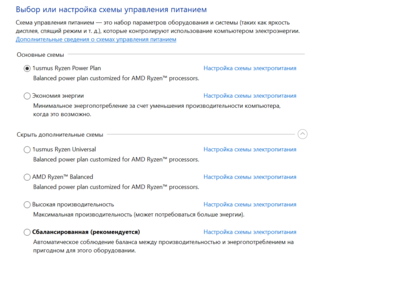

gribkov только что проверил оба плана - не работают, винда 1909, сделаны доступные настройки в биос рекомендованные автором.
с нагрузкой бенчмарками бустит так же 4016-4030-4050
Screenshot_3.png [ 54.64 КБ | Просмотров: 936 ]
ставьте проверяйте, это полностью безопасно для вашей винды
Добавлено спустя 10 минут 35 секунд:
А нет комрады, нет ребятки, в игре мой процик стал долбить стабильные 4200 и по некоторым ядрам 4225, это фантастика
пока стоит универсальный план.
1usmus изменения есть, изминения положительные, тестирую дальше, мониторю поведение процессора
п.с. до этого было потолок 4150-4175
Как я понял, актуально только для иксовых версий?
нужно уточнять у куратора.
bigmotor, именно план питания универсальный для всех процов, предположительно. Ранний план был только для zen2

Регистрация: 10.02.2010
план универсальный
частоты в бенчах не изменились
частоты в лёгких играх возросли на 50мггц
частоты в тяжёлых играх(запускал Gears 5) не изменились-так же 4150 с просадками до 4050
т.е. производительность будет выше с неполной нагрузкой на процессор
тестирую в 4К - нагрузка гораздо выше чем в 1080р, на меньшем разрешении соответственно прирост будет во всех играх
ставьте, пробуйте сами, в биос нужно включить то что автор рекомендует
В семер-очке вообще треш, там арма2 вешает весь свой один поток на логический тред первого ядра, а остальные отдыхают.
В десятке такая дичь происходит довольно редко, и основная нагрузка обычно висит на физических ядрах. Отличий 1809 от 1903-1909 не заметил, проц везде ведет себя одинаково (правда, я сравнивал в паре-тройке приложух, т.к. набор установленных прог в рабочей и тестовой винде не идентичен). Правда, в рабочей 1809 дрова на чипсет стоят аж прошлогодние 18.10.1018 - но часть дров самозаменилась через винапдейт (например, на GPIO controller стоят 2.2.0.121 от 29.09.19). Может быть, в этом причина отсутствия отличий в работе планировщика. Хотя однопоток частенько перемещает между ядрами, да (тест винрара в один поток) - но сталкер, например, висит всегда на первом физическом ядре, другие тоже стараются занимать свободные физические - раньше было как попало.
Надо будет попробовать этот паверплан.
Power Plan работает так же как и универсальный
может баг, может так задумано, но при смене плана на любой другой дефолтный, буст на процессор остаётся. Это не плохо и может даже хорошо, просто вот такой факт.
Хз, но вроде как сейчас родной Сбалансированный min85% работает не хуже Ryzen balanced min30%. Я тут как-то описывал свои изыскания. Некоторое время назад пересел на Сбалансированный. Из отличий только текущие обновления винды без смены билда, ничего не перешивал и не перенастраивал. Что-то где-то там шаманят Майки с АМД.
стойте. чот я запамятовал и давно не играл с FPS monitor. Посмотрел старые скрины свои и у меня буст и был такой же до 4240
так что рано радоваться, веселье отменяется, в среднем да у меня до 4175, но бывает и 4200+

gribkov писал(а):
Кто то пробовал новый план питания от 1usmus - echo - Use "1usmus Ryzen Universal", with any processor running Windows 10 Nov 2019 Update or later.?
В чем смысл этого плана ? В том что выставить 2 цифры 99% мин и 100% макс питания ?Ну там еще переключить пару настроек винды .В чем профит то ? Не догоняю нифига ,мож кто объяснит ?
а слабо прочитать по ссылке что написано?
B550 Tomahawk + Ryzen 5900X + Crucial Ballistix 2x16GB BL2K16G30C15U4W
Чё за форум ,что не спросишь все отфуболивают.Да читал я описание ,смысл то какой ? Как выставление мин -макс питания проца увеличивает производительность ? За счет чего? Я бы поверил если бы мод биос был бы ,а так просто ,чушь какая то .
