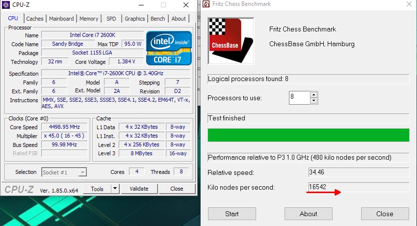

CTyDeHT небольшая просьба, померяй производительность 2600к в бенче шахмат (идеальная многопоточность) https://overclockers.ru/files/download/2272 (файл вест несколько кб)
и по возможности ризен 2600 тоже.
у меня там 12750 https://forums.overclockers.ru/gallery/ ... play=popup

Руфусс 2600к на 4,5 Ггц - 16416
скрином можешь подтвердить? (если не сложно), что то сильно много у тебя
Регистрация: 20.07.2018
Держи, это я еще не перезагружал и комп сутки работает+
12312312.jpg [ 114.01 КБ | Просмотров: 642 ]

у меня на этой же частоте 13000, получается HT даёт +3500 очков, а это в процентах +27%, что соответствует и разнице по играм.
всё же i7 получше
Естественно получше ,я как бывший обладатель с 2014 года до 2018 весны i5 3570k с разгоном до 4.3 могу с уверенностью это сказать. Особенно разница чувствуется в Собаках2 и той же Ларке. за бф ниче не могу сказать, в Пубеге тоже дела как-то лучше стали+ это у меня макс 4.5, а у некоторых камни берут и 4.7-4.8, а там уже будет все 32-35%
p.s. 16787 после ребута выбил сегодня
