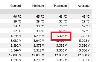

Gre4ka писал(а):
напряжение в простое чуть выше выставленного - 1.31, в нагрузке 1.296, в биосе стоит 1.30
LLC стоит 6, можно 5 попробовать, но будет сильнее падать
У тебя скрин в простое показывает 1.296, то что ты и выставил в биосе. В колонке max у тебя показывает 1.328, как я понимаю это и есть твой показатель в нагрузке. Потому что в колонке минимум те же 1.296. Делай скрины в нагрузке, на последнем проходе.

говорю как есть, т.к. мониторил процесс тестирования. В простое напруга равна или чуть выше выставленной, в оч. сильной нагрузке проседает до 1.296 (т.е. совсем чуть чуть)
Регистрация: 09.07.2017
1.jpg [ 32.79 КБ | Просмотров: 936 ]
Откуда взялась эта цифра? Если в биосе зафиксирована напруга на 1.3 и под нагрузкой равна или чуть проседает по твоим словам. Может я что то не понимаю.

lexa
такая напруга выставляется при лёгких нагрузках, в простое держится 1.296 - 1.31, в сильных нагрузках типа linpack/prime 1.296
надо будет llc 5 попробовать, но вроде и так норм, т.к. самое важное это простой и сильная нагрузка, имхо нежелательно чтобы там было сильно ниже/выше выставленного, чтобы не выставлять ещё больше в биосе для компенсации (смысл например ставить 1.35 в бивисе чтобы оно падало до 1.3 в linx'е и держалось на 1.35 в простое)
