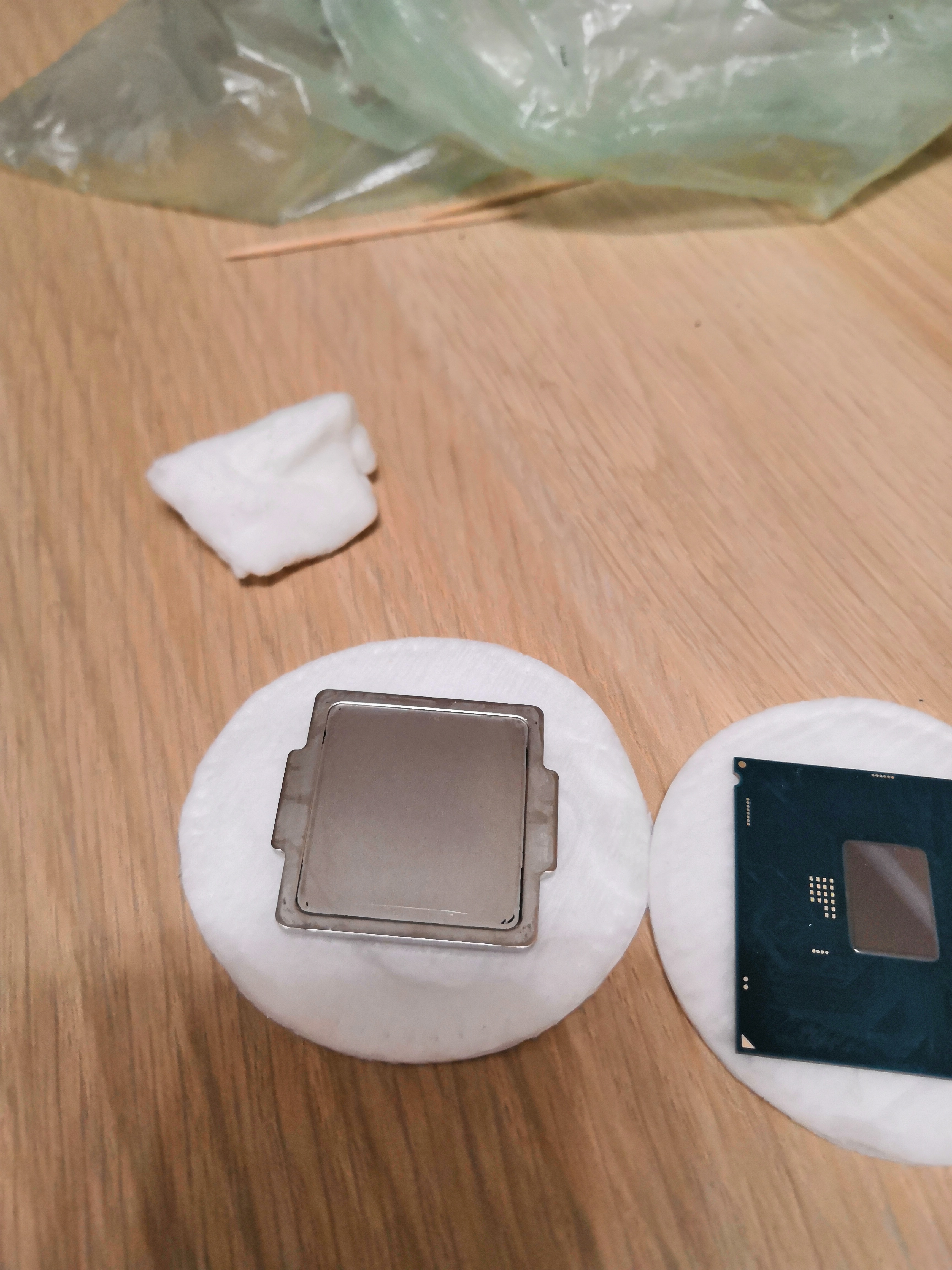

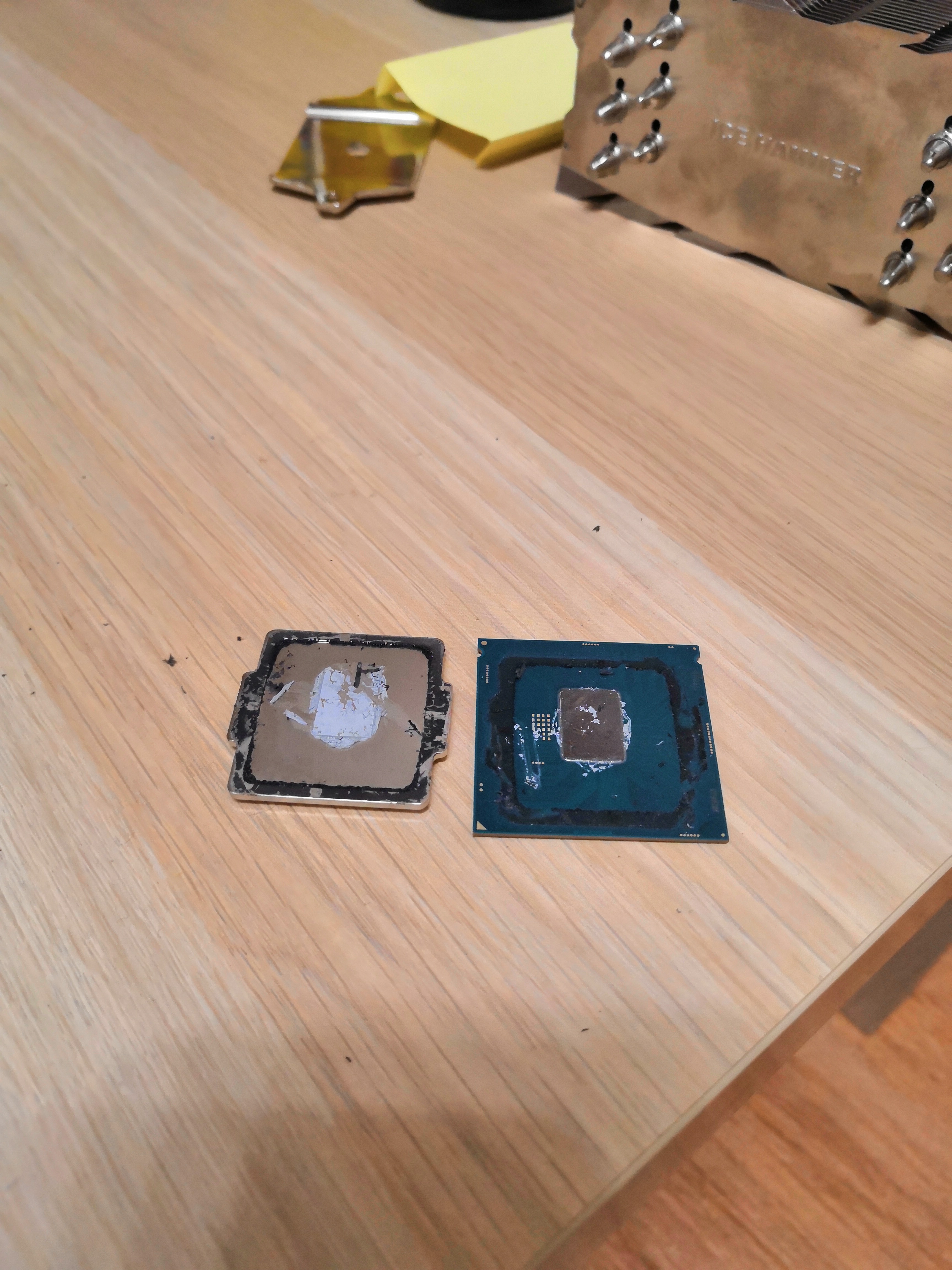

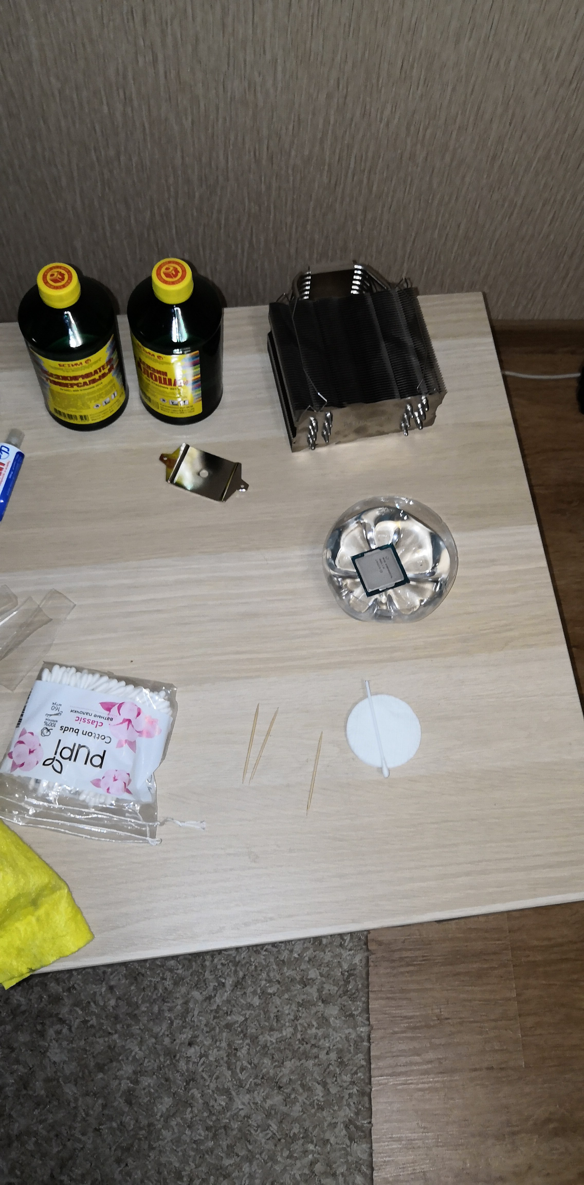

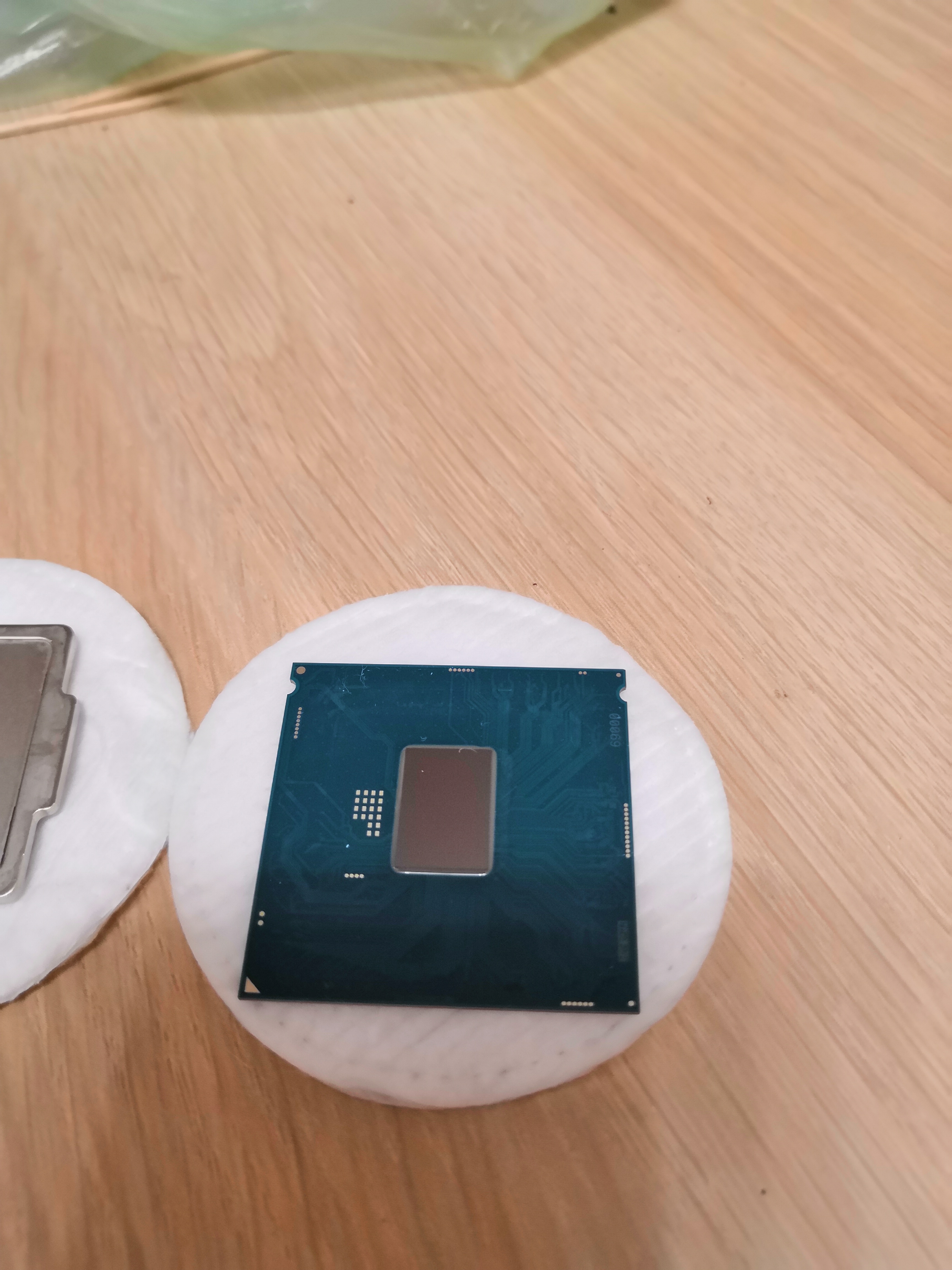

Вот тоже скальпанул свой qhqg вымачиванием в ацетоне с бензином, так сказать закрепил предыдущий опыт. Подлезть незаточенным пластиком под крышку с ходу не получилось, хотя весь выпирающий герметик снялся зубочисткой уже через минуту. пиво грелось и процесс был отложен на вечер следующего дня. Дополнительно закуплена бумага шлифовальная за 3 руб. для заточки пластика и подтянут в усиление скальпель, который я вогнал на милиметр с угла, чтобы было куда зацепиться заточенному пластику. Дальше минутное дело и крышка срезана. Кстати на крышке моего экземпляра нет вьевшегося следа от термоинтерфейса интел.
IMG_20181018_193432.jpg [ 3.16 МБ | Просмотров: 1282 ]
IMG_20181018_193428.jpg [ 4.43 МБ | Просмотров: 1282 ]
IMG_20181018_190908.jpg [ 4.63 МБ | Просмотров: 1282 ]
IMG-20181017-WA0021.jpeg [ 1.14 МБ | Просмотров: 1269 ]
Жм под рукой и в продаже в 1гр. шприцах нет, поэтому пока намазал гелид экстрим. Отыграл 10С по самому горячему ядру и 12С по самому холодному (4 ядро стало самым холодным вместо 2-го) + выровнялся разбег между ядрами с 8 до 4 градусов. Линкс 6.5 теперь проходит без ошибок задачи на 7к и 8к памяти.
В ближайших планах замена гелида на metalpad.

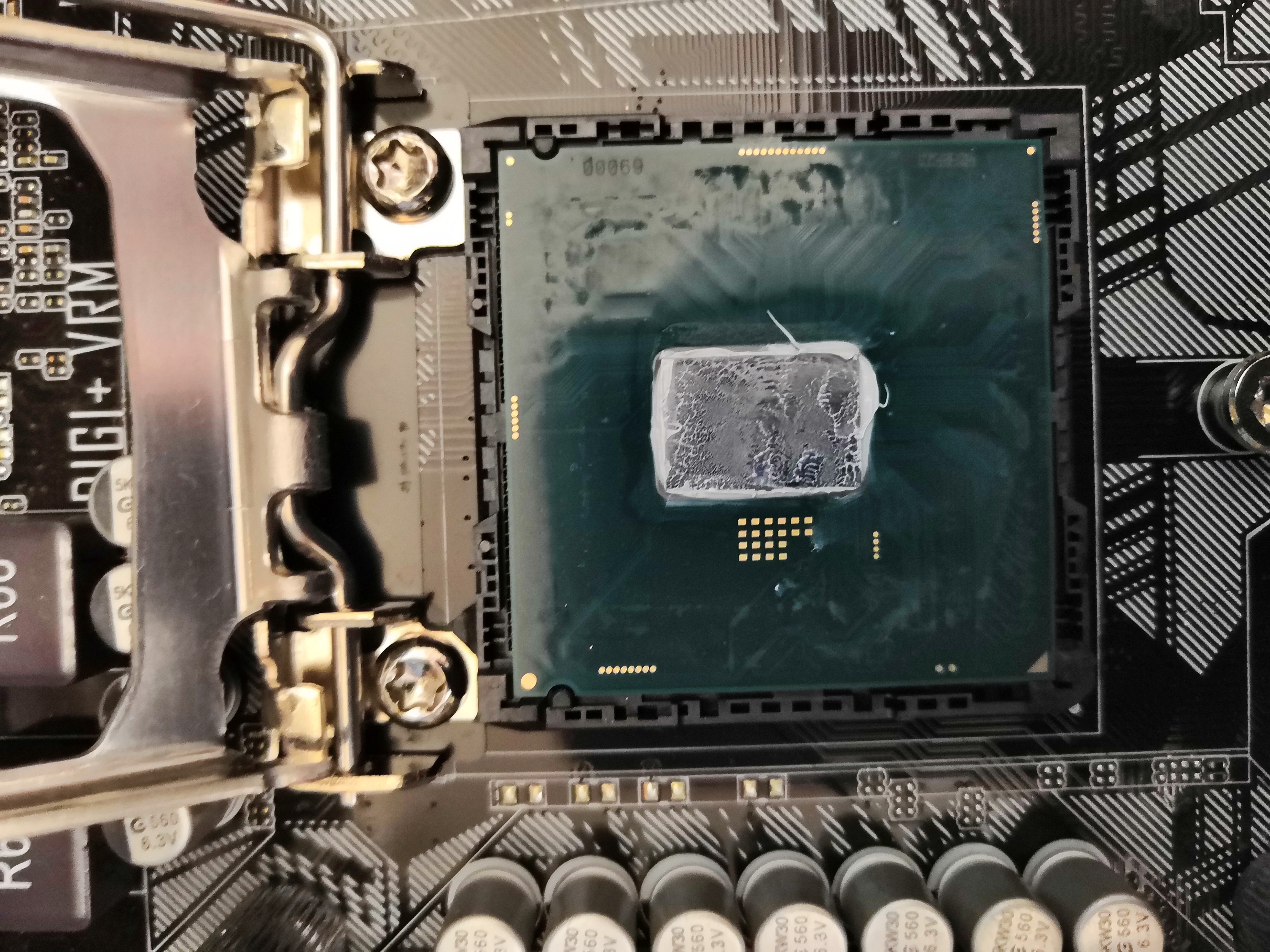

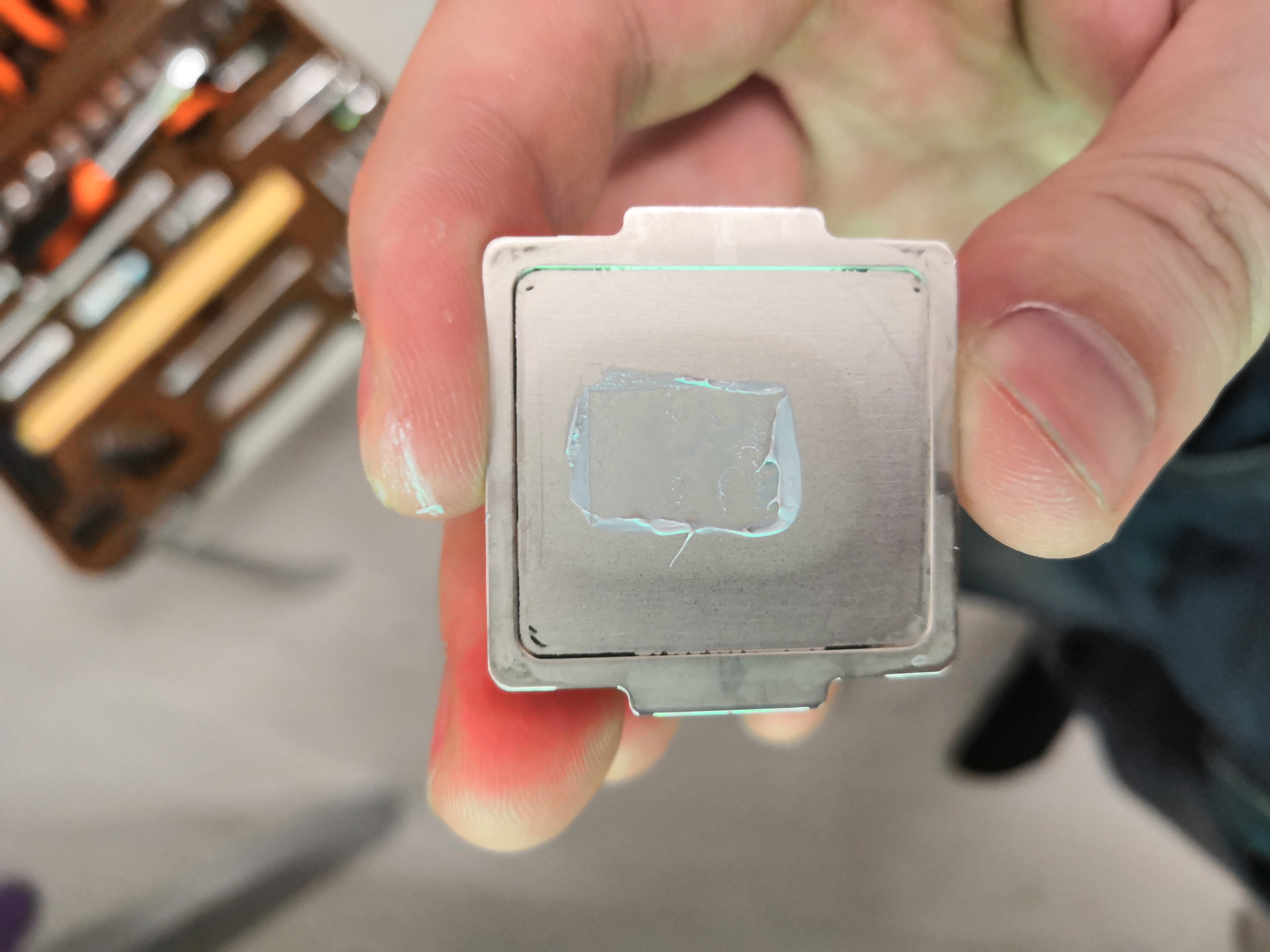

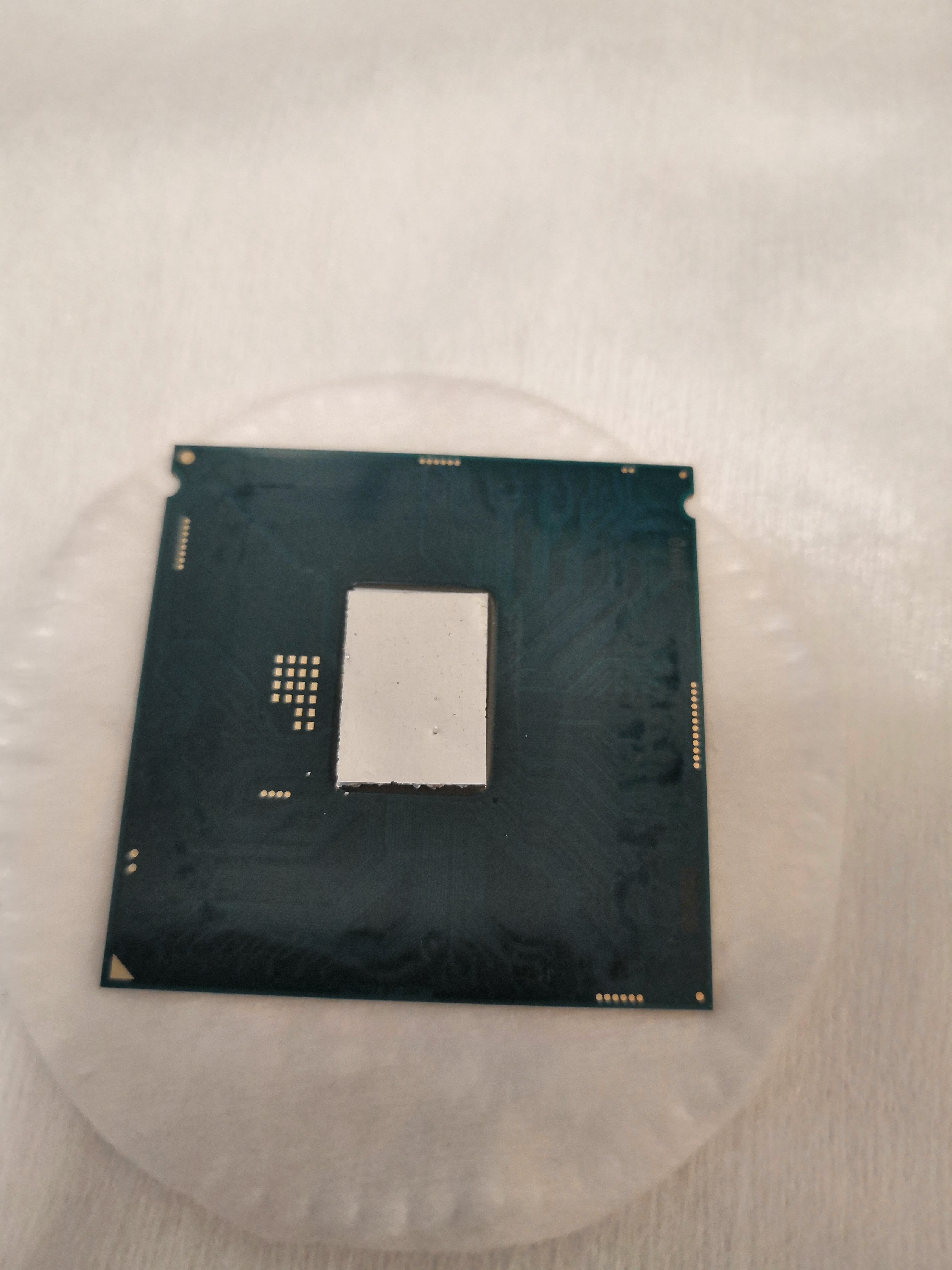

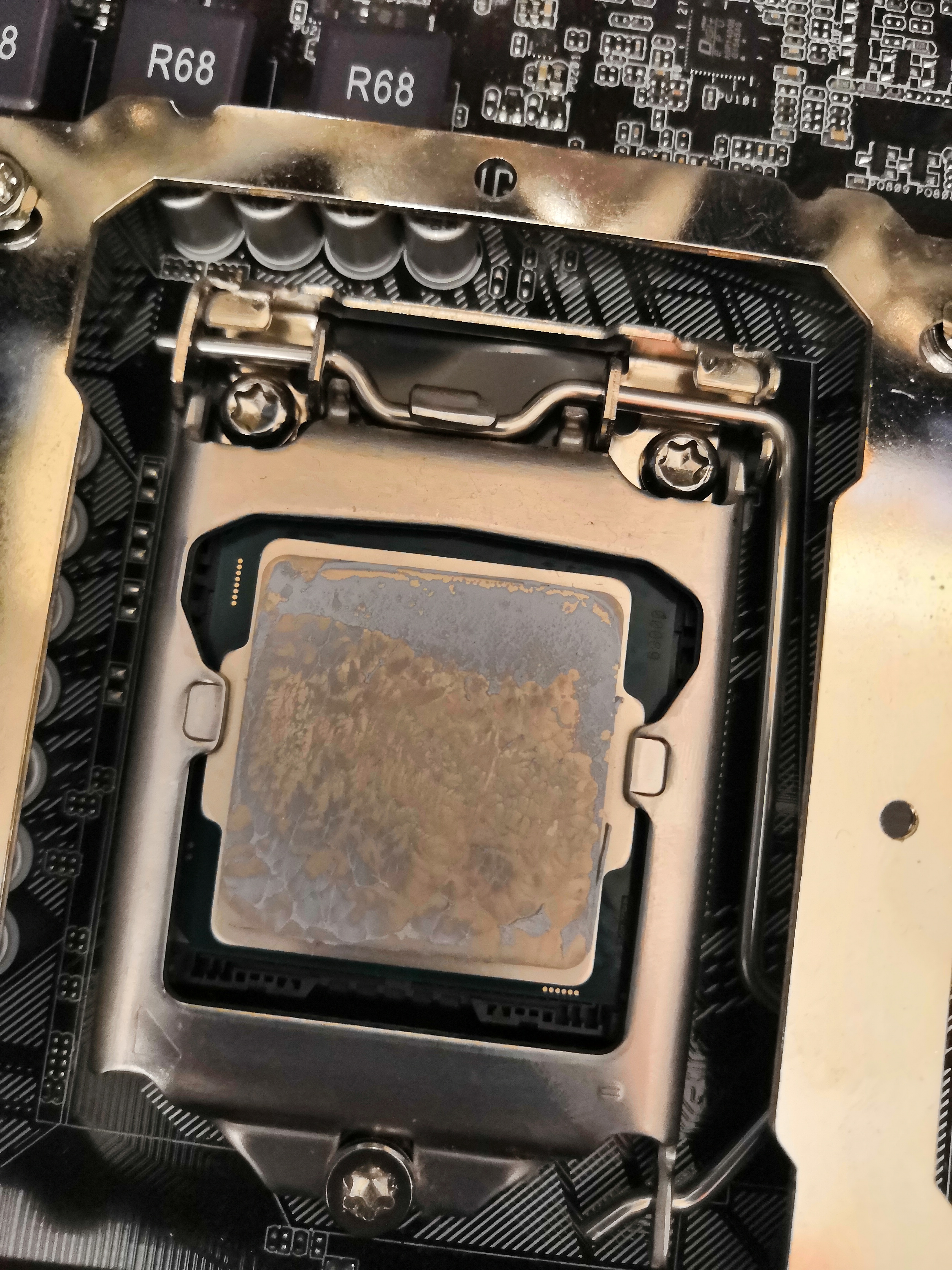

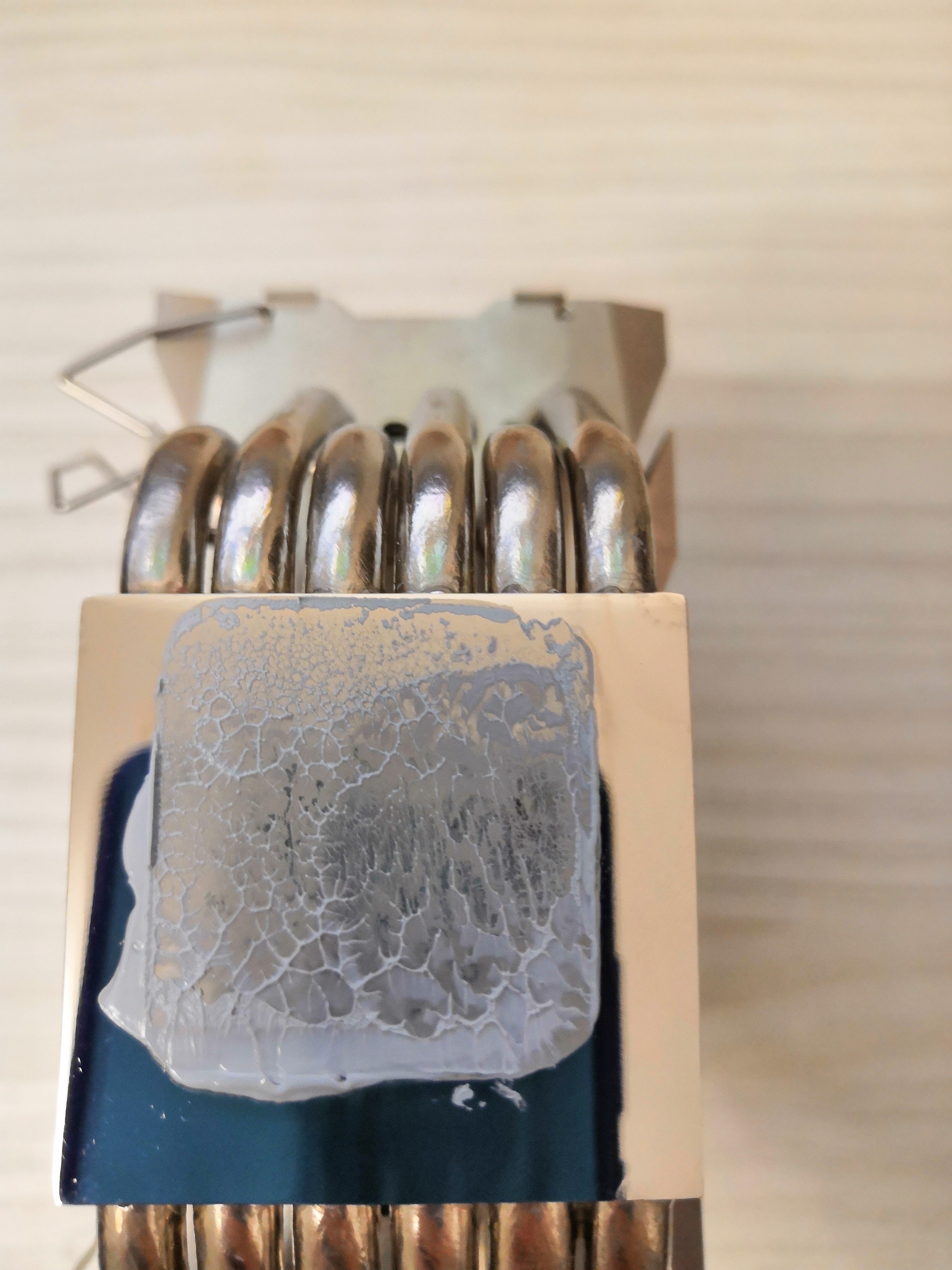

В дополнение к посту про снятие крышки замачиванием Хочу снять крышку с процессора. Посоветуйте как и стоит ли? Всё о скальпировании процессоров... #15831808
В вечер пятницы наконец дошли руки до того, ради чего это все собственно затевалось - замена термополимера под крышкой qhqg на жм :dance: . Приобретен за 370 руб. самый маленький/дешевый из coollaboratory liqud metalpad (это тот который в виде фольги и плавится при 60С). т.к. крышка на предыдущем этапе (с гелид экстрим под крышкой) не приклеивалась, то никакой возни с вымачиванием повторно не проводилось, проц был просто вынут из гнезда. судя по отпечатку термопасты крышка и чип ровные ( в отличие от подошвы кулера :bandhead: ), контакт идеальный. Паста стерта, а крышка и чип 100500 раз тщательно протерты ацетоном (50 руб.) и универсальным обезжиривателем (тоже 50 руб. и почему то пахнет также как бензин галоша).
Далее прямо в упаковочной бумажке фольга отрезана по ширине кристалла (9 мм), после тщательной укладки на чипе, аккуратно протыкана пинцетом и по линии перфорации подогнана на высоте (13 мм - могу ошибиться, т.к. уже не замерял). Поэтому на фотке нижний край фольги неровный/рваный + фольга немного неровно лежит (исправил до фиксации, о причинах ниже).
IMG_20181019_203207.jpg [ 4.89 МБ | Просмотров: 1627 ]
IMG_20181019_203212.jpg [ 5.43 МБ | Просмотров: 1627 ]
IMG_20181019_203454.jpg [ 6.34 МБ | Просмотров: 1627 ]
IMG_20181019_203516.jpg [ 4.42 МБ | Просмотров: 1627 ]
IMG_20181019_211033.jpg [ 4.49 МБ | Просмотров: 1627 ]
Далее уже без фоток, процесс как у всех остальных . По углам крышки нанесен силиконовый герметик (45 руб. автомаг), крышка придавлена книгой и 5л бутылкой с водой - фатальная ошибка :oops:. Естественно крышка поехала и пока я ставил машину на стоянку (15 мин) успела немного схватиться. Оторвал просто руками, снял герметик ватной палочкой в ацетоне, заново все напротирал, фольга при этом тоже поехала и осталась на крышке, Снял пинцетом. Дальнейшая фиксация была уже непосредственно в сокете: проц - фольга на чип - герметик по углам крышки - крышка на проц (получилось ровно по центру, хотя надо чуть ближе к нижнему краю, но не принципиально) - ослабленный нижний винт - фиксация в сокете - затягивание винта. Все, проц больше не трогаю.
Было не очень понятно сможет ли фольга смочить и прилипнуть без воздушных прослоек при расплавлении, тем более товарищ писал, что него крышка с щелчком отскакивала при стресс-тестах, поэтому при первом включении кулер (ih-4700 с кривым основанием) просто ставился сверху без термопасты и слегка прижимался рукой. Это тоже оказалось ошибкой :crazy: - из-за отсутствия прижима без нагрузки уже было 45С, а простой стресс-тест cpu-z сразу поднял температуру до 100С :mad2: пришлось все экстренно вырубать. Фольга как вы уже наверное поняли благополучно расплавилась :-) .
Далее кулер был установлен как положено: с пастой (1 гр. шприца хватило всего на 3 нанесения) и затягиванием крепления. Оказалось все мои опасения были напрасными, фольга отлично прихватила/заполнила все пустоты между чипом и крышкой.
Собственно результат: еще -9С по сравнению с гелид экстрим или -19С к интеловскому термоинтерфейсу. С учетом ровного отпечатка под крышкой очевидно при использовании жм прошки/ультры или кондуктонавта вместо фольги получились бы похожие результаты, принципиальной разницы между ними нет и эксперимент можно считать удачным. Температуры вне линкса максимум 50С, т.е. повторного плавления не происходит и можно в бытовых задачах не переживать за постоянные смены агрегатного состояния. В линксе максимум 63С. Разброс между ядрами снизился до 2 градусов (61-63С).
Вывод: комбинация замачивание+фольга - это наиболее дешевый (по сути нужны ацетон 50руб.+ наждачка 3 руб. + собственно фольга 370 руб. + ватные диски/палочки), и не уступающий в эффективности альтернативный метод скальпирования и замены штатного термоинтерфейса.
Про безопасность метода могу сказать: 1) пластиком вы ничего не порежете, но его надо заточить, чтобы подлезть под крышку; 2) не зальете кристал/подложку/сокет да вообще все вокруг нахрен избытком жм с последующим замыканием контактов и выкидыванием комплектующих на помойку. Опять-таки надо следить за кусочками фольги, чтобы их не оказалось, там где их не должно быть. 99,99%, что тот кто умудрится накосячить и запороть проц в этой простой процедуре сделал бы тоже самое тисками и жм.
P.S. фольги для видеочипов (2х2 см) хватит на 3 скайлейка или 2 кофе. Думаю остатки в ноут поставить, чтобы не валялись.
