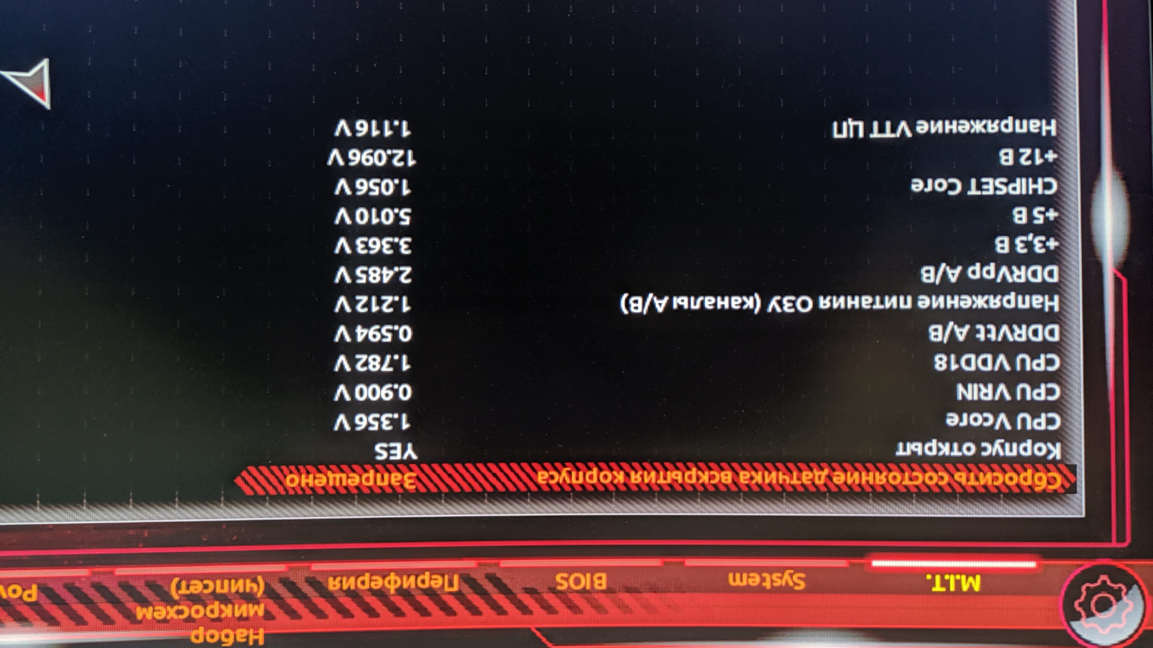

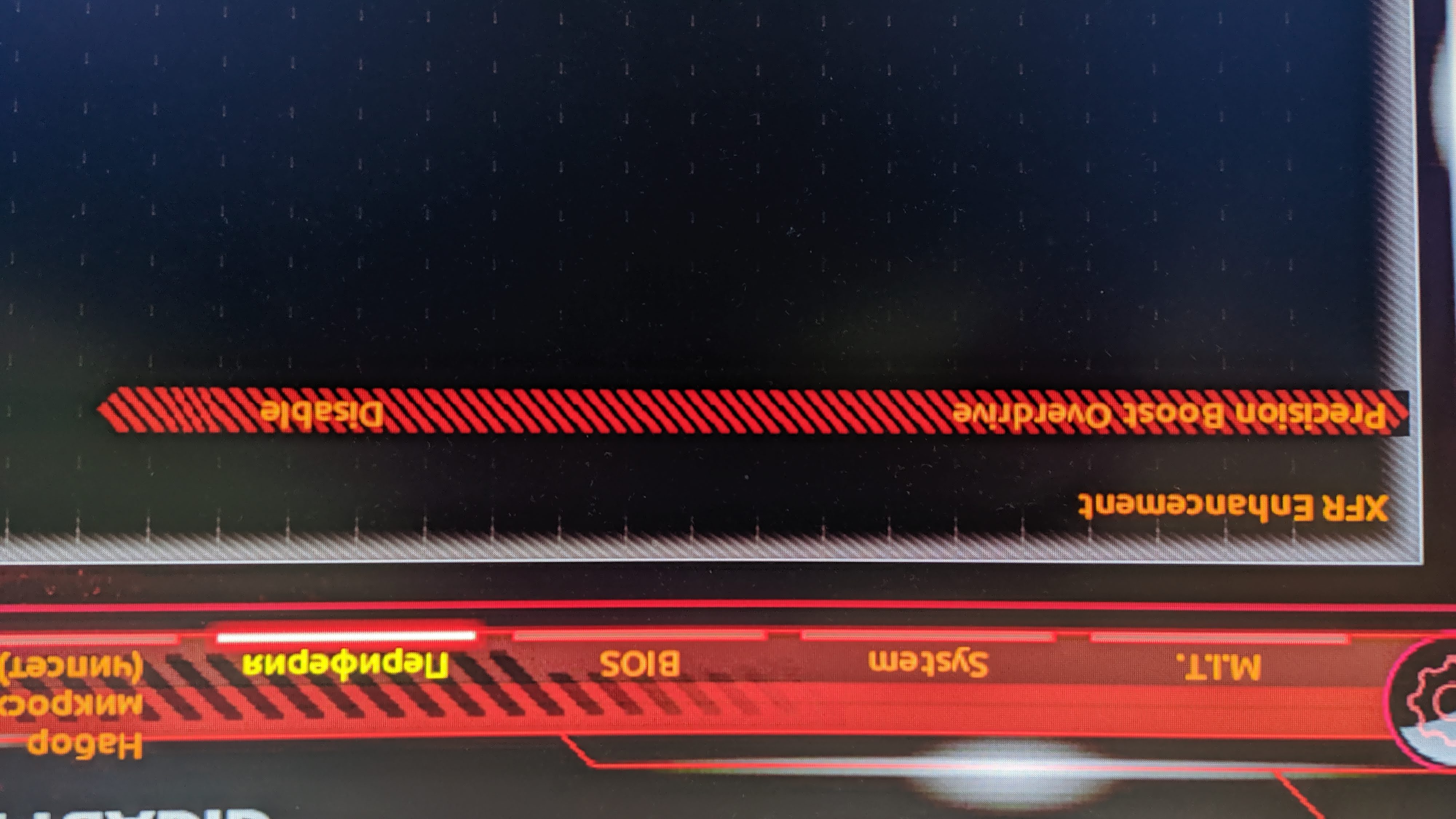

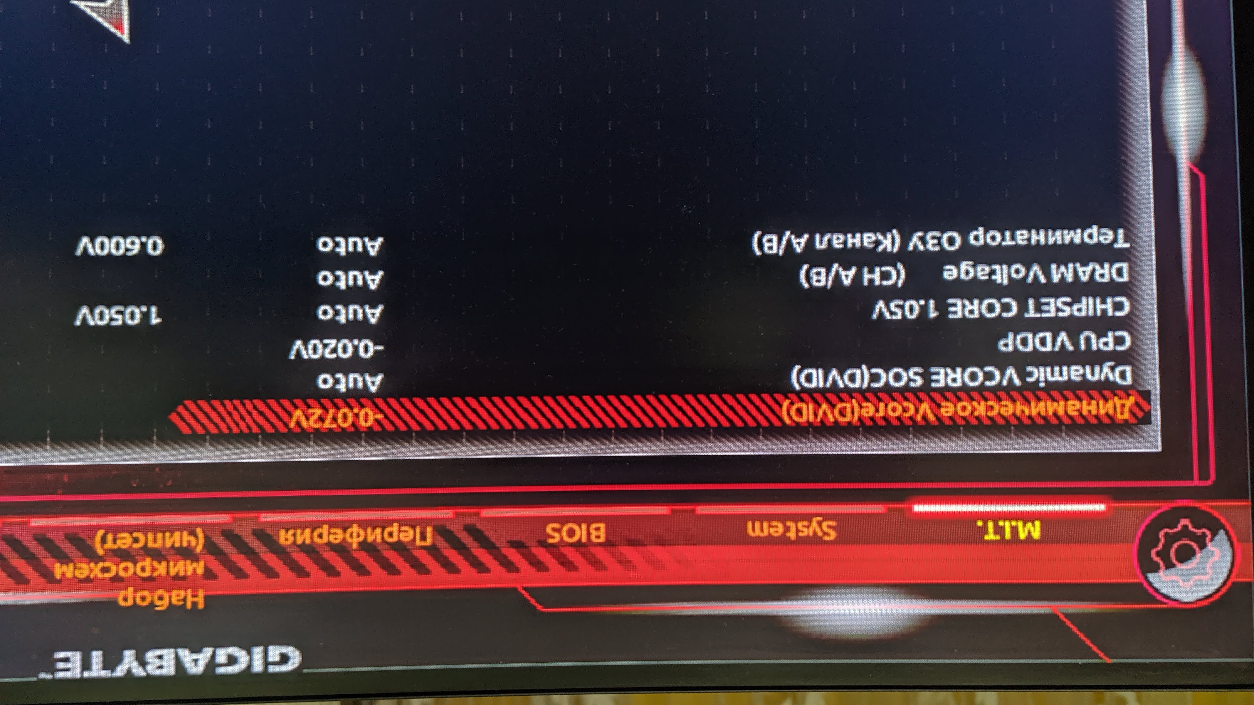

artxays писал(а):
Во первых в биосе PBO в disable. Следом офсет на проц -0.1В
PBO выключил. Но не могу найти где можно изменить CPU Vcore в биосе gigabyte, подскажите кто знает.
M.I.T
Изменить.jpg [ 925.61 КБ | Просмотров: 568 ]
PBO.jpg [ 666.75 КБ | Просмотров: 568 ]
Общее.jpg [ 664.46 КБ | Просмотров: 568 ]

SkepkA писал(а):
PBO выключил. Но не могу найти где CPU Vcore в биосе gigabyte, подскажите кто знает.
ты смотрел что ты выложил?
