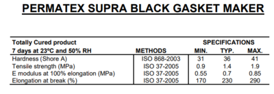

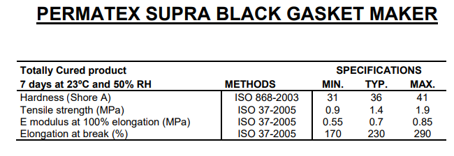

Регистрация: 12.12.2006
PERMATEX SUPRA BLACK - таким можно клеить ?
ультра серии нет в продаже по близости
Screenshot (23).png [ 60.06 КБ | Просмотров: 1176 ]
Регистрация: 10.10.2006
Откуда: Питер
Фото: 132
zina,
Судя по указанным характеристиками Supra по сравнению с Ultra более твердый и менее эластичный, для наших задач разница не принципиальная.
