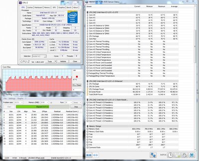

господа подскажите пожалуйста, адекватные ли температуры после скальпирования?, может ли быть такой вариант что не достаточно ЖМ нанесено?
ЖМ - Thermal Grizzly
так же при тесте linX также вываливается уведомление что видео драйвер перестал отвечать и был сброшен (в играх такого не наблюдается)
Абстрактно - вполне.
Но надо сравнивать процессор с самим собой.
У 1150 процов нормальная разница между до и после скальпа должна быть около 20 градусов, если было 90, стало 70 - значит всё ОК.
Если ЖМ сильно не хватает, и из-за этого нет контакта по всей площади кристалла, это должно проявляться в большом разбросе между температурой ядер, а на скрине этого нет.

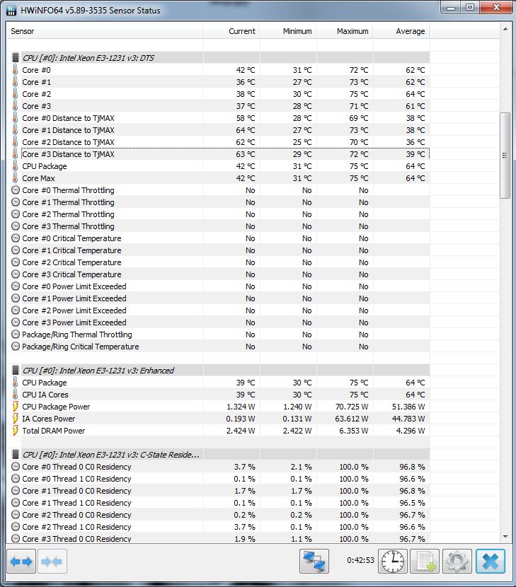

TyPuCToZ
вот замер linx до скальпа,
и "видео драйвер перестал отвечать и был сброшен" это может быть побочка от linx или скальпа процессора?
Разница всего 5 градусов? Это мало.
Но потребление в тесте "до" пиковое 70W, а в тесте "после" 77W, видимо какие-то настройки всё же менялись?
Если есть сомнения, можно перескальпировать всё таки.
