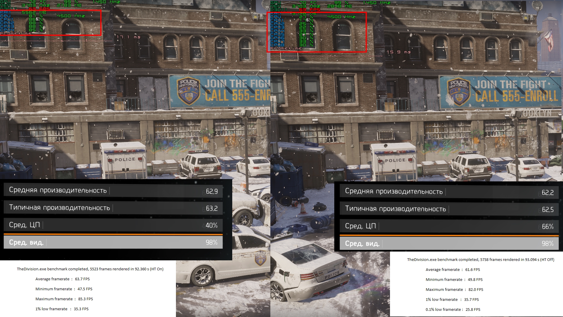

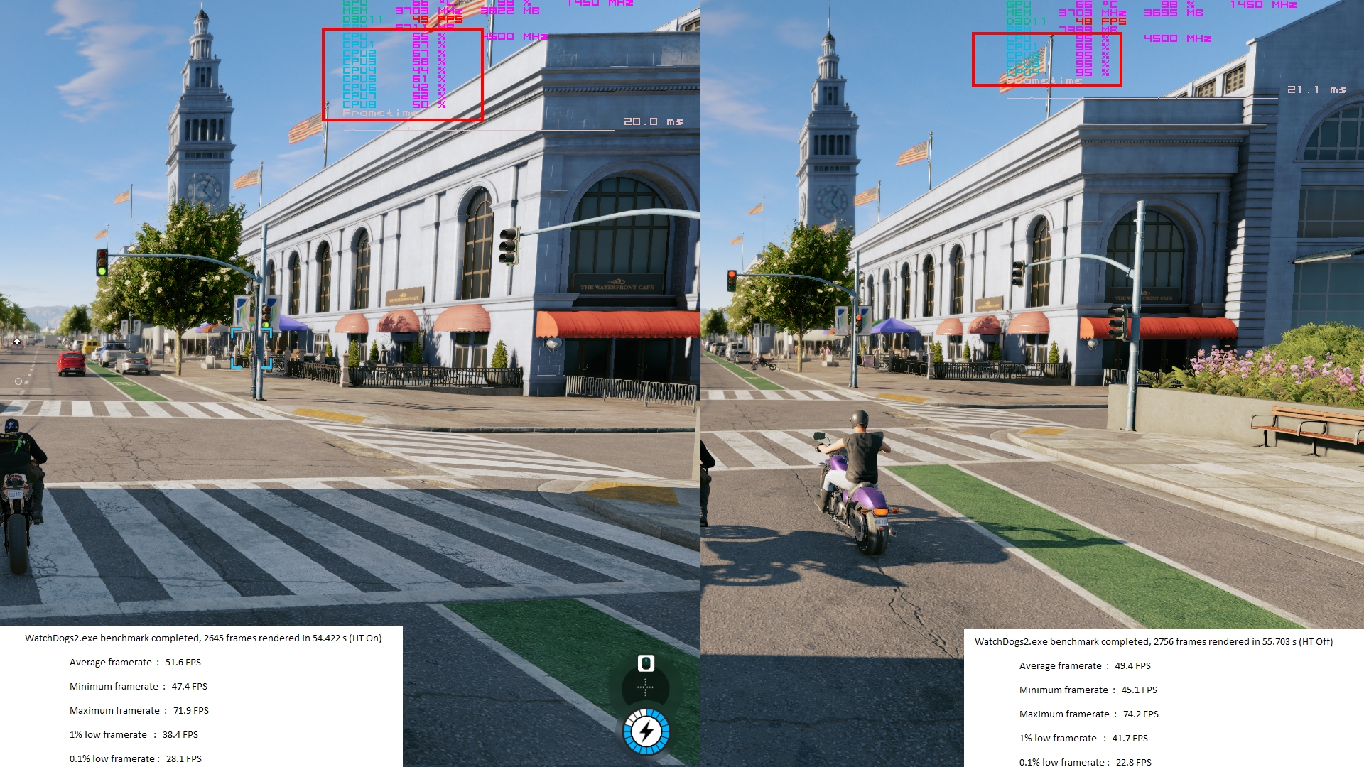

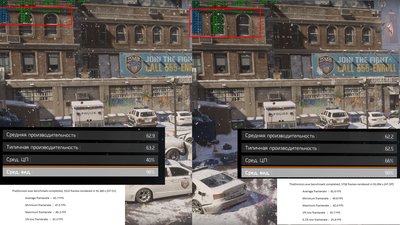

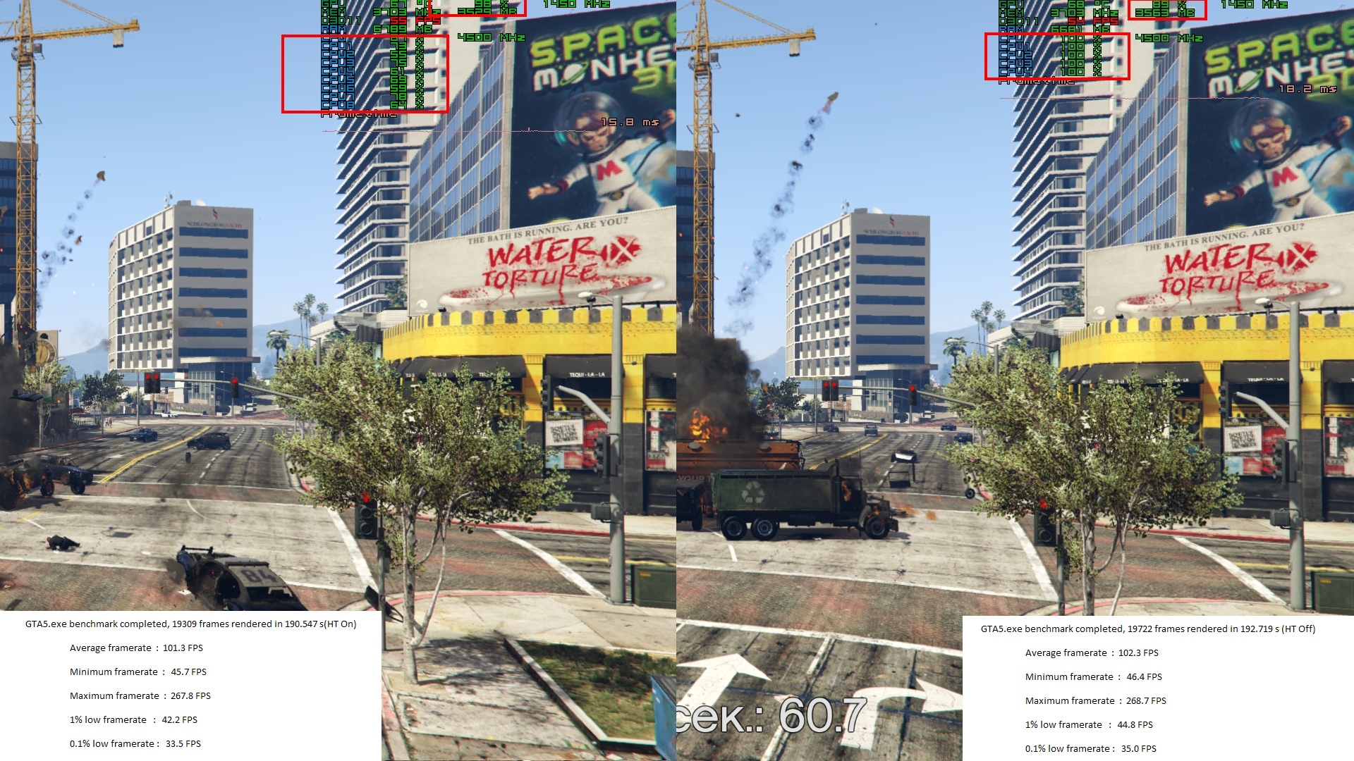

Протестировал 3 игры! Частота памяти 2133. Все в спойлере. И не надо ГНАТЬ на однопоток Сандаля! Он в разгоне Ряженку 1800x обходит 437 против 400 у Ризена в Cpu-Z,а между ним и 2700x 11%разница в пользу Ряженки 2700x 437x488
WatchDogs2_2018_08_02_19_46_12_924.png [ 1.06 МБ | Просмотров: 465 ]
WatchDogs2.jpg [ 1.58 МБ | Просмотров: 465 ]
TheDivision.jpg [ 1.44 МБ | Просмотров: 465 ]
GTA 5.jpg [ 1.59 МБ | Просмотров: 465 ]
