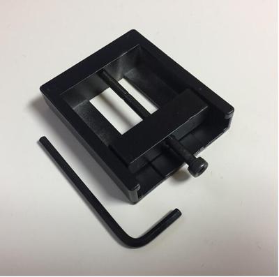

Такую штуку кто ни будь испытывал? как она? не поломает проц?

Alexshanghai писал(а):
не поломает проц?
у меня такая, все ровно.
На днях такой штукой скальпанул свой х3440, все норм, размягчил сначала стоковый герметик обезжиривателем, и через 15 минут крышка легко сошла, пришлось правда пустить в ход комплектное лезвие.
- правильный девайс, юзать можно, для i7 на 2066 подходит, точно :-)
