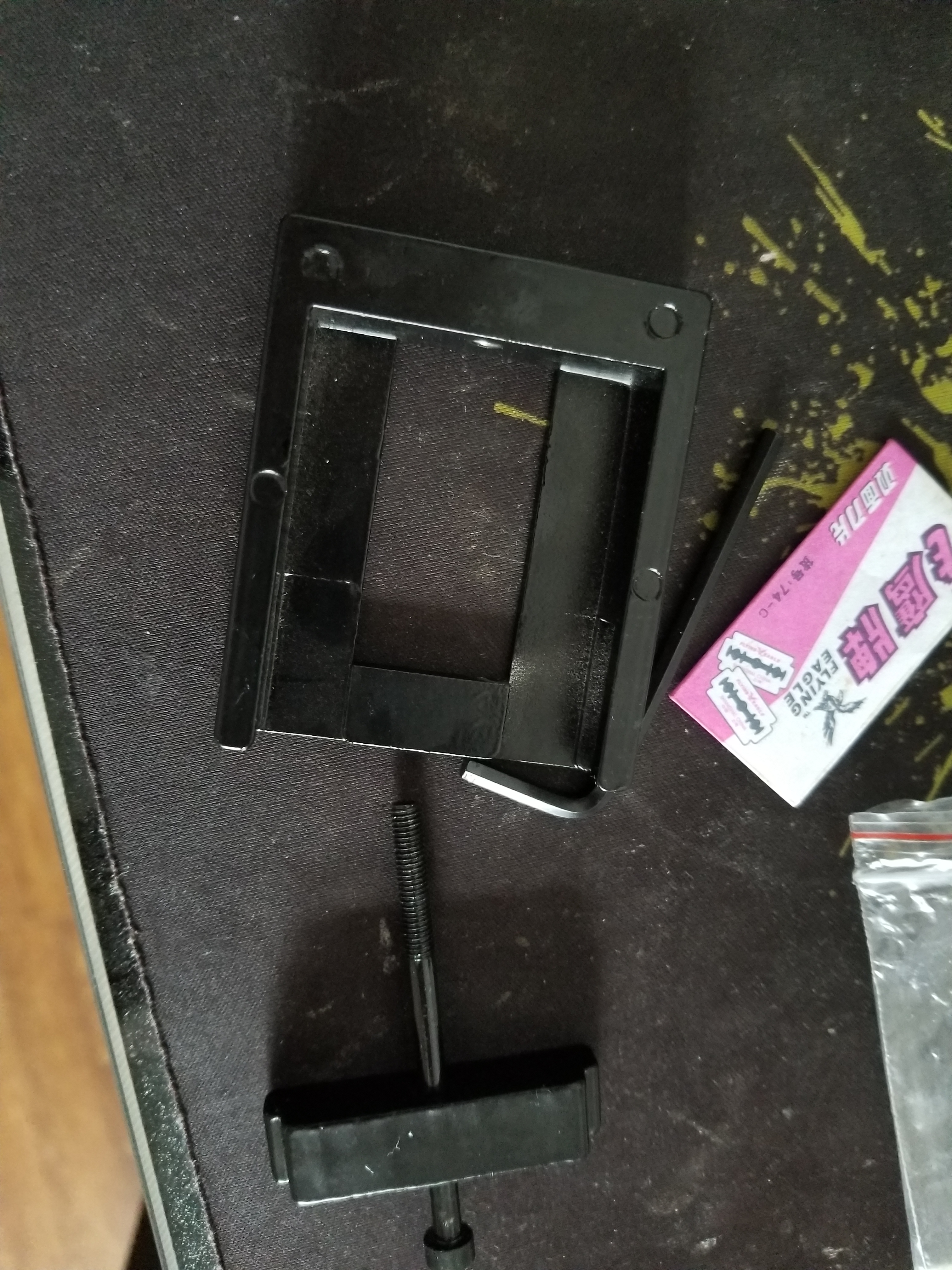

Добрый день
пришел скальпатор.. ЖМ тоже заказал, но на руках пока есть GElid Extrem.. хочу сегодня попробовать снять крышку и залить Gelid. герметиком клеить не буду.. хочу посмотреть что получится. Если температуры устроют ЖМ оставлю до лета.. так как сейчас не жарко и проц не особо то и нагревается...
сам скальпатор мелкий.. капец... его в руках надо крутить? или в тиски зажать? кто замерял крутящий момент? с каким усилием крутить, что бы не поломать? нужло ли чистить проц от старого герметика? смотрел один видос на трубе, там чувак не стал счищать "проц на старый посадил и нормально что бы не ерзал.." + герметик же не дает крышке плотно сесть на текстолит? получается маленький зазор на ядре? а если герметик полностью срезать крышка не раздавит кристал при прижиме?

пришел скальпатор..
а лезвие там зачем???
просто по тихоньку крути винт, делая паузы, как сдвинется, почувствуешь

Регистрация: 22.12.2012
А вам есть чем замерить?
Тогда вам не стоит его применять и крутить руками.
видимо на всякий случай если что то пойдет не так :facepalm:
仁者见仁,智者见智
Чего не так :D ? Когда удачно скальпенёт, перерезать дорожки пока живой :lol: ?
а если не удачно, то свои дорожки на руках :lol:
仁者见仁,智者见智
Очевидно проще обратиться к спецу раз насколько у вас кривые руки.
Регистрация: 21.08.2014
Фото: 32
Alexshanghai
3770к самый легкий проц для скальпа. Лезвием за минуту можно скальпануть.
