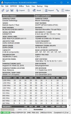

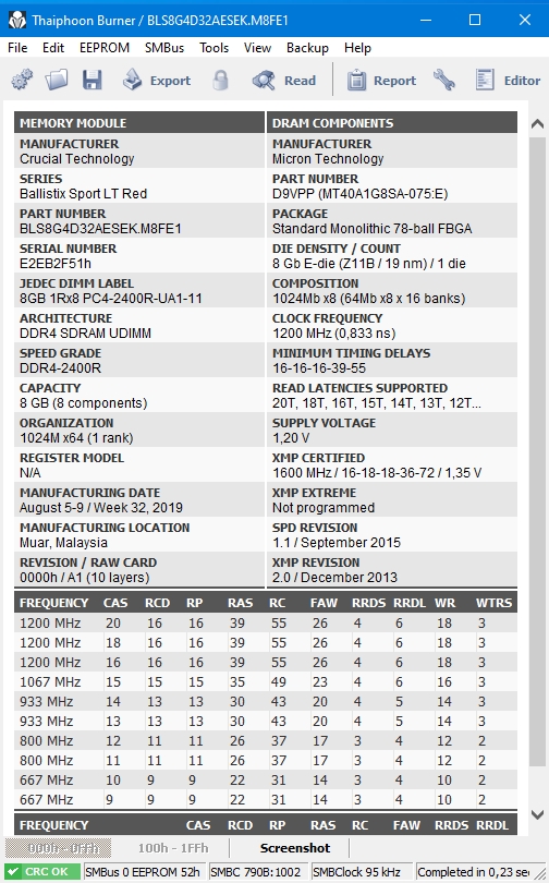

MarWood писал(а):
Proшаренный
Хмм.. Ballistix Sport... на микроне?
Помню, оперативки на микрон были не в фаворе. Что там амд подкрутили, что стали лучше отборного B-die?)
При том модули работают на вольтаже: 1.35.
757575.jpg [ 325.49 КБ | Просмотров: 584 ]
Не лучше. Тайминги так себе.
Круциалы БС "AES" конечно на микроне (даже на радиаторе пишут "...by Micron"), ничего не крутили у АМД , эта ревизия памяти у Микрона удачная .
