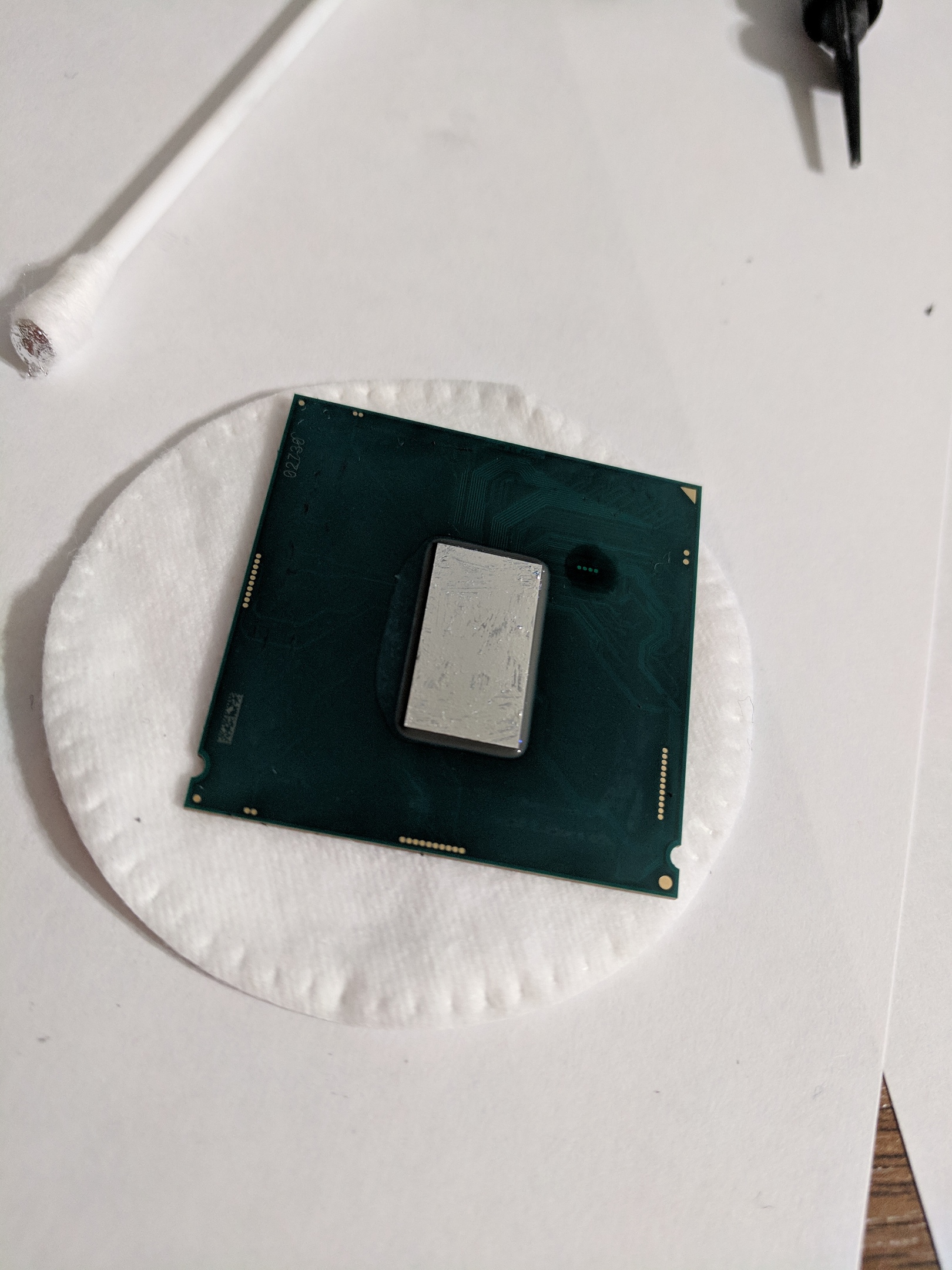

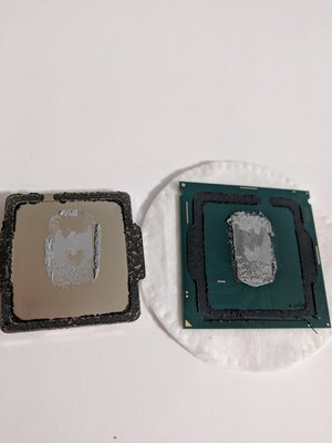

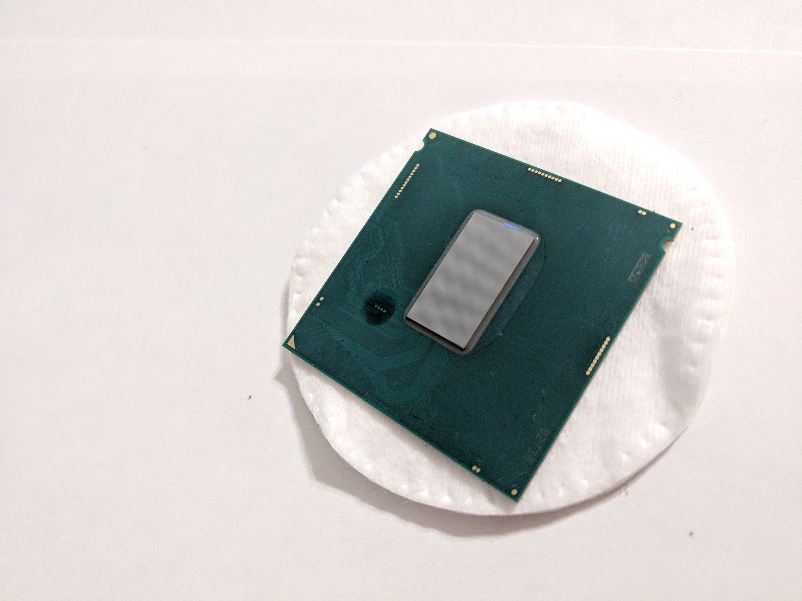

Вот и приехал мой 8700k ES. Температуры по дефолту подскакивали под сотню, отчего сразу пришлось расчехлять скальпулятор. Под крышкой довольно таки засохший мазик и дубовый герметик.
1.jpg [ 922.39 КБ | Просмотров: 1009 ]
2.jpg [ 1.07 МБ | Просмотров: 1009 ]
3.jpg [ 887.66 КБ | Просмотров: 1009 ]
Мой уже 4-ый скальп, так что удалось нанести ЖМ сверх тонким слоем. :D В мульте БФ1 темпы около 85 градусов на 4800Мгц. Для ноутбука неплохо, но кажется нужен ЖМ вместо пасты на крышку. :crazy:
