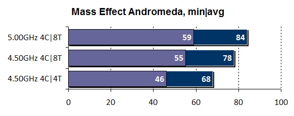

Вот, например, на своем 2600k и 1070 тестил
e4665bd5ee865b5881e0f507531ef2c5.jpeg [ 31.35 КБ | Просмотров: 819 ]

JAWA-163rus масс эффект я не смотрел, не в курсе.
но вот например в dragon age инквизиция от биовара разницы между 4/4 и 4/8 нет вовсе, на 2/4 идёт понижение на 20% и 2/2 игра не стартует.
