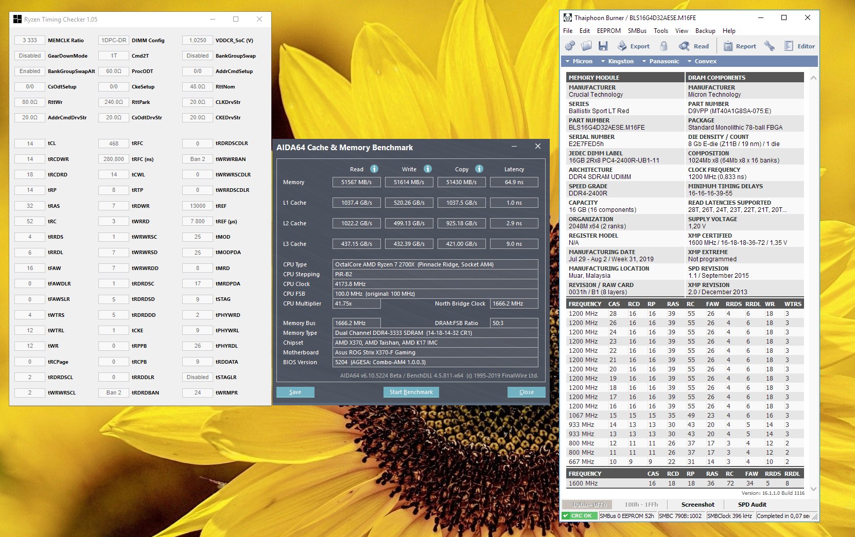

Поделюсь и своими результатами напряжение у проца 1.35, у памяти 1.4, soc 1.025
при почти тех же настройках работает на 3400, тесты проходит, но если поиграть минут 20 и после этого запустить мемтест, находит ошибки, поставил обдув на память, результат не изменился... из-за этого остановился на 3333 и ужал тайминги по максимуму
