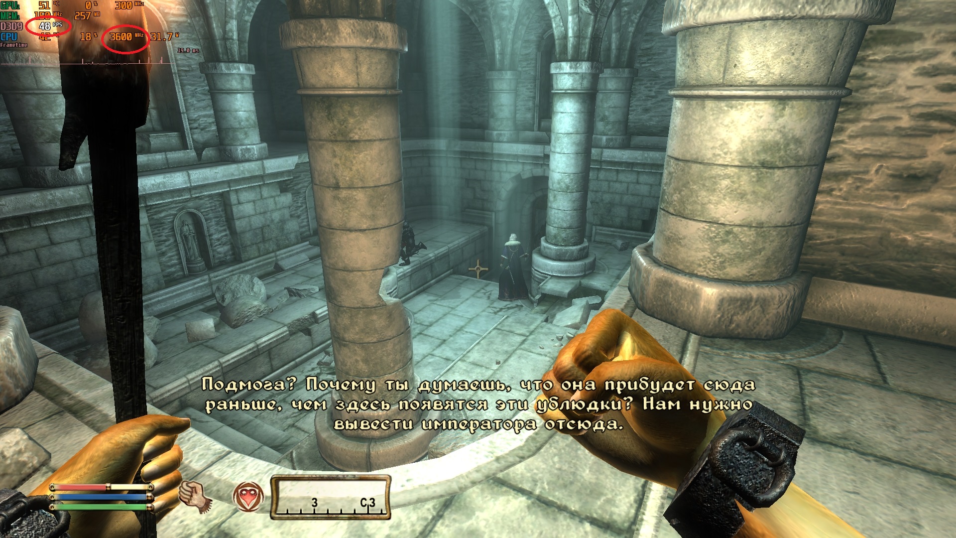

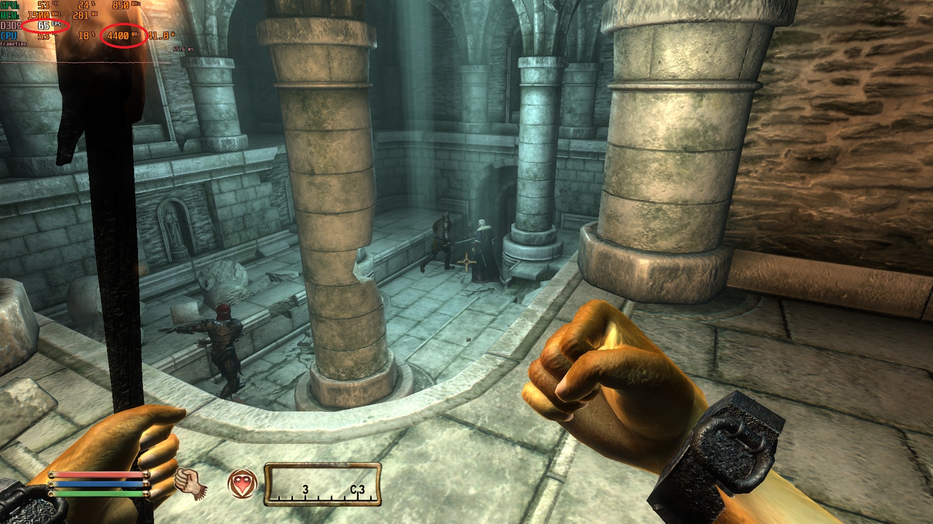

Мда, решил я попробывал прикола ради РАЗГОН убрать, играю в игру 2005 года, чую тормозит, приступил к тесту.
Oblivion_2018_08_18_13_09_09_993.jpg [ 703.51 КБ | Просмотров: 820 ]
Oblivion_2018_08_18_13_34_05_095.jpg [ 665.17 КБ | Просмотров: 820 ]
Такое процессорозависимое место вначале (в целом средне 200)
Смотрите на датчики с разгоном и без :haha:
какая батла? он без разгона просаживает в игре 2005 года. И это не моды, обычное золотое издание.
Но даже небольшой разгон до 4,4 ггц очень сильно бафает ему производительность.
Если погнать до 4,9 ггц - вообще самолёт будет, но увы, не в моём случае ...
