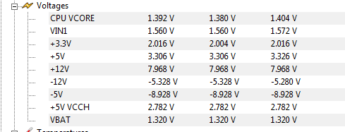

C_i_t_r_u_s писал(а):
Твоя мать вполне большее может, а БП более чем с запасом.
Если все работает как надо, в этом то и вопрос. Я до этого писал уже что у меня на матери сгорел прошлый 8300 когда я на работающем компе вынул и подключил обратно кулер. Просто комп завис и с этим процем уже не включался. Его мне поменяли по гарантии. Внешне материнка цела, как, в прочем, был цел и сгоревший проц, вот только что все работает как надо я не уверен. И БП надо проверить мультиметром , а то в HWMonitor показатели печальные ( хотя, скорее всего, просто от балды они показываются)
Снимок.PNG [ 9.05 КБ | Просмотров: 507 ]
Иначе бы комп просто не включился.

vrnAlonso Из твоего города знакомых никого нет оверов на этой же платформе? А то так бы взял бы да и проверил на их системе.
Если все ровно выдергивать и втыкать ничего не будет железу, скорее всего ты что-то замкнул на мп.
