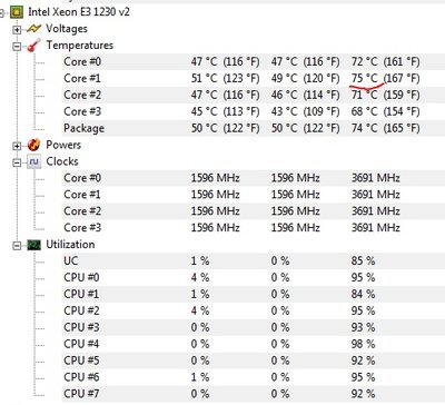

Система профильная. Задался вопросом есть ли смысл скальпировать Intel Xeon E3-1230 v2.
В нагрузке с открытой крышкой корпуса процессор греется до 74-75 градусов максимум (скрин в приложении), с закрытой - доходит 88 градусов (причём тестировал с двумя разными кулерами, заметил разницу в 2-3 градуса только с открытой крышкой корпуса). Постоянно сильнее всех греется второе ядро (на 3-5 градусов больше).
hbC7LwyeAY4.jpg [ 79.66 КБ | Просмотров: 2205 ]
