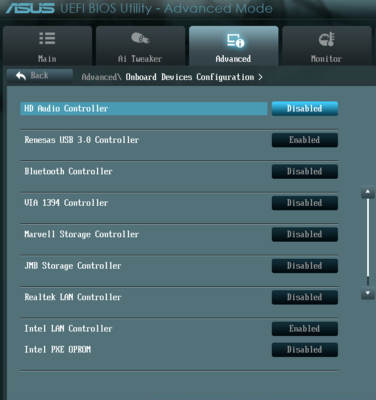

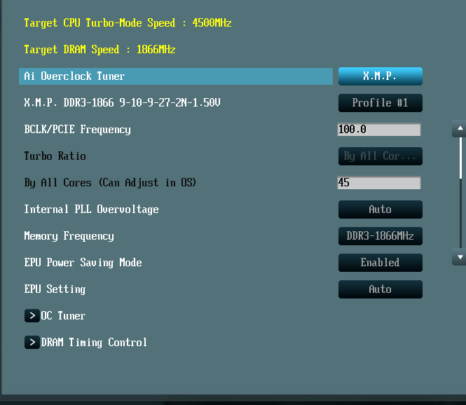

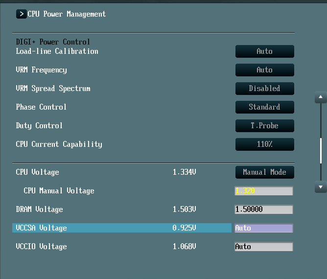

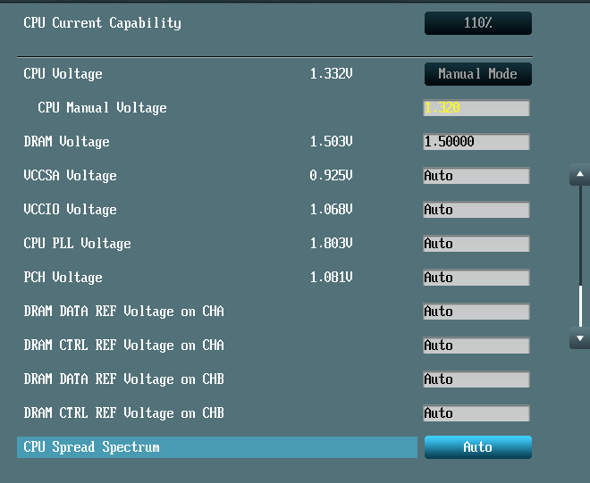

Здравствуйте, в 2011 году был вот такой разгон линпаком с объёмом задачи 14000 на 20 раз
4000GHz@1.130v
4500GHz@1.270v
4700MHz+HT@1.395v
4800GHz@1.400v
Сейчас же спустя 7 лет для 4500 без HT зафиксировано 320, а CPUZ 328 периодически показывает и я почти все в биосе выключил, это за время эксплуатации аппетит вырос?

Wolodja
LLC конкретное значение выставь вместо AVTO
а что там программно тебе показывает CPU-z, пофиг, программами можно только ПРИМЕРНО оценить что с определенными настройками напруга поменялась в ту или другую сторону

Я сбросил случайно настройки биоса и чтобы не париться с тестированием разгона зашел на конференцию, отыскал свои посты за август 2011 года с моими стабильными разгонами, отключил еще в биосе всю ненужную периферию и думаю верну как было 4.5. Все таки 4.7 и выше там при моем охлаждении, чтобы оно шумом не донимало, я обычно на низких оборотах предпочитаю ползунок, чтоб 35С было в простое и если в танчики или кс играешь не более 60С в пике. И тут бац что то пошло не так. выяснил что для 4.5 минимум надо 1.320, а раньше хватало 1.270 стабильно, Вот и интересно почему так? Да версия линкса 0.6.4 AVX, но сборка похоже другая, LinX 0.6.4 - 11.0.1.005 - AVX Все работает стабильно, радостно. Я как представлю мысль, что сломалось и придется 8700К покупать на меня депрессия находит. При том сейчас же по хорошему уже 9700 или как его там должен появится. Пока работает, потом как нибудь потестирую, особого желания честно говоря нету, особенно если 5ггц повесить, там 4.8 - 1.400 было( сейчас стало быть больше надо), а на 5 ставить 1550-1600 да ну...

LLC - HIGH? Или выше? cpu current capability у меня на 100% было, поставил 130. нужно ли трогать вообще? Я как то не вдавался в эти настройки кроме включения профиля памяти, множителя и фиксации напруги.
Синие экраны начались. теперь играться надо с напругой.
cpu current capability вернул на 100% из за LLC теперь вниз или вверх его ставить? Я просто нигде не видел толкового описания всех этих функций что за что отвечает.
i7 2600K@4,5MHz, AsusP8P67 Deluxe, Corsair 8 Gb 1866, MSI 970, Seasonic 550W, 4 Tb WD Black, Samsung 860 EVO 500Gb

Ultra HIGH поставил LLC. В нагрузке 45 множитель cpuz показал максимальную 1.312. А в простое 16х 1.328 почему в простое напруга поднимается?
Регистрация: 28.02.2005
Откуда: Санкт-Петербург
офсетом подбирай, у тебя тупо выставлено фикс значение напруги на ядро, без нагрузки LLC U.H. его задирает
пробуй меньшее значение LLC
Что такое LLC (LoadLine Calibration)?
A: Это функция управления питанием позволяющая устранить просадки напряжения Vcore в нагрузке. На некоторых материнских платах ф-ция не только убирает просадки но и способна поднять Vcore на несколько позиций, относительно установленного в биос.
ФАК то почитай блин
Регистрация: 31.08.2018
При Regular система не загрузилась, при HIGH бсод, сейчас ультра высокое стоит, но я напругу снизил с 1.320 до 1.315 и в простое максимум 1.320. может попробую еще снизить, чтобы LLC максимум ее задирал до 1.312, при которых в линксе нет бсода с 45 множителем?
