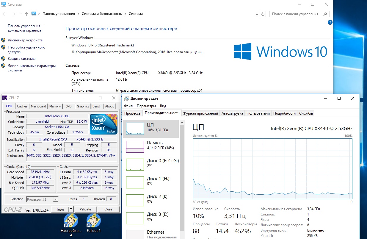

есть разогнанный xeon x3440. У него дефолтая частота, 2.53 складывается из множителя 19. В биосе можно выставить 20. Выставил и разогнал до 3520.
винда показывает, как будто стоит множитель 19, cpu-z показывает как будто 20. склоняюсь верить последнему. Но решил спросить: все таки 3520?
скрин частоты.jpg [ 288.48 КБ | Просмотров: 2729 ]
